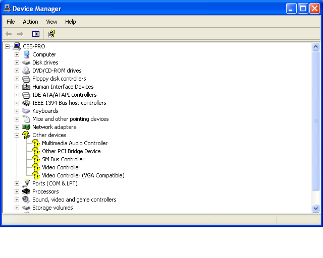

D3m0ns0ul Skrevet 18. juli 2009 Forfatter Skrevet 18. juli 2009 Da er det en mulighet for at nettverkskortet på pc'en ikke er blitt installert riktig. Hold windows knappen på tastaturet inne og trykk deretter på PAUSE/BREAK knappen. Du får da opp system properties. Klikk deretter på maskinvare/hardware og Device manager/enhetsbehandling. Er det noe kryss eller et gult utropstegn på noen av enhetene? Det bør det ikke være, og hvis det er det på nettverkskortet ditt så vil det ikke virke. Du må da installere driverne på nytt Jeg har 5 gule utropstegn på enhentene under Other Devices. De fem er: Multimedia audio controller Other PCI Bridge Device SM Bus controller video controller video controller (VGA Compatible )
shadowano Skrevet 18. juli 2009 Skrevet 18. juli 2009 (endret) usikker på hva bridge devicen er for noe, men det er godt mulig at det har noe med hovedkortet eller kanskje lydkortet. Uansett så burde du blitt kvitt alle de gule utropstegnene. Installer alle drivere du har og foreta en restart. Se om det hjelper. Edit: Forresten: legg opp en screendump av enhetsbehandlingen din med alle de gule utropstegnene og de andre enhetene. lettere å få oversikten Edit 2: har du restartet pc'en din etter at du har installert driverne? Endret 18. juli 2009 av martin82
D3m0ns0ul Skrevet 18. juli 2009 Forfatter Skrevet 18. juli 2009 Skjønnte ikke , edit 2 . Har lagt opp bilde i vedlegg. untitled.bmp
shadowano Skrevet 18. juli 2009 Skrevet 18. juli 2009 edit 2 betyr RESTART pc'en din og se om det hjelper. Lydkortet og skjermkortet ditt mangler drivere. Ta og åpne opp Network adapters og ta en ny skjermdump
D3m0ns0ul Skrevet 18. juli 2009 Forfatter Skrevet 18. juli 2009 Klar over at lydkort og skjerm driverne mangler. det jeg vil fikse først er internetten.
shadowano Skrevet 18. juli 2009 Skrevet 18. juli 2009 Husk at driverne til hovedkortet må være installert hvis du ikke har gjort det allerede, da alt går via hovedkortet. gjerne ta ny skjermdump som jeg skrev over:)
