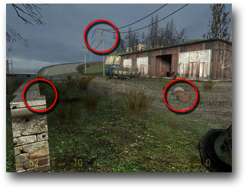

Vsync hindrer tearing, dvs hindrer at en bilde oppdateringen på skjermen består av biter av 2 eller flere frames fra skjermkortet (se bilde).
For multiplayer spill som CS burde du ikke bruke vsync da du vil ha så rask oppdatering som mulig. Merk også at frameraten kan falle ned til 30FPS om skjermkortet ikke er kraftig nok til å være klar til hver vsync. Tripple buffering løser dette med at skjermkortet alltid har en ledig buffer å skrive til, men dette kan kun tvinges i OpenGL.

Hei, akkurat slik jeg mente at det var... slik som det er på bildet her er slik jeg IKKE vil ha det, men du mener i spill som counterstrike og dayofdefeat source så burde jeg ha det slik?
Ja siden for å komme seirende ut av en firefight kan bero på hvor rask oppdatering du har mtp framerate og mtp at skjermkortet ikke må vente på skjermens vsync for å vise et frame som er klart.
Var så vidt inne på linken du la ut kan jeg gå inn der og lese meg fram til hvordan jeg skal fjerne dette eller må jeg laste ned et program, har jo opengl slik som dy skriver men er ikke så flink på data så vet ikke helt hvordan jeg skal gå frem.
Du kan tvinge tripple buffering i nvidia control panel under "manage 3d setting". Flertallet av spill bruker dog ikke OpenGl, men Direct3D som er avhengig av støtte fra spillutviklerene for å kunne bruke trippe buffering.
