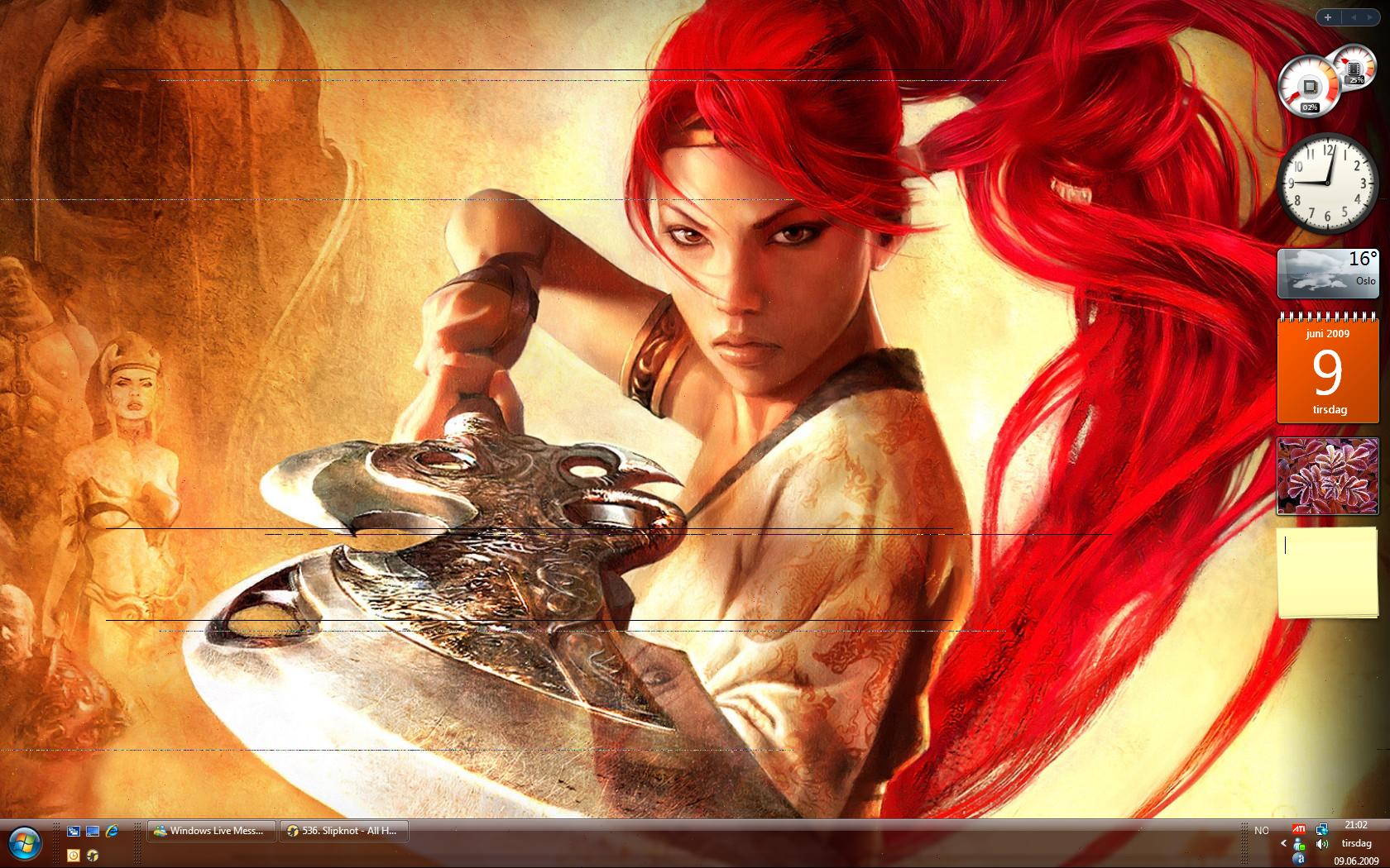

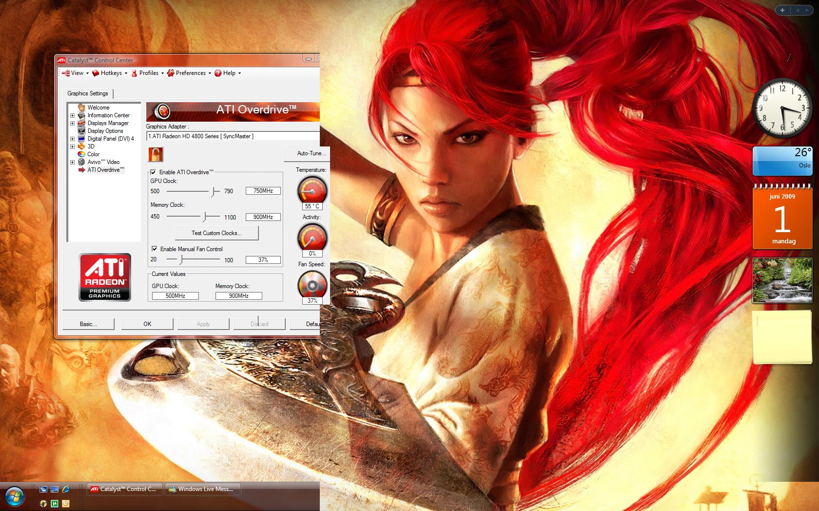

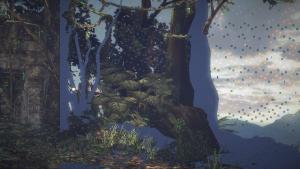

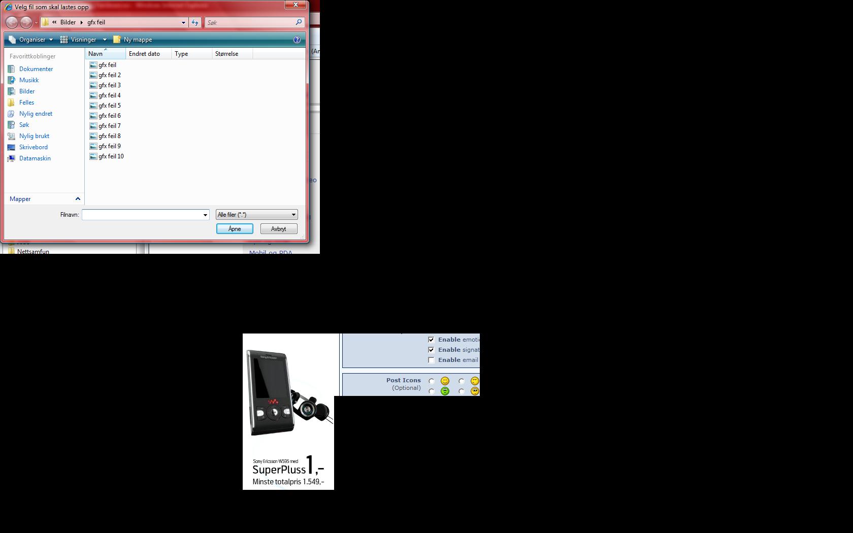

hov55 Skrevet 9. juni 2009 Skrevet 9. juni 2009 (endret) Hei! Har problemmer med skjermkortet mitt vet ikke om det er driver eller kort det er feil med. Vinduer blir borte,grønne prikker,hvite striper hadde satt vifta på 47% for å få ned temp til ca 54 c. Da fikk jeg trøbbel i wolverine spillet som vist på bildet satte deretter vifta på auto og problemmet ble borte i spillet men det kom tilbake bruker catalyst 9.5 Specs rigg: HK: Asus m3a78 CPU: AMD Phenom II X4 920 Gfx: PowerColor Radeon HD 4870 512MB GDDR5 Ram: Corsair TWIN2X 6400 DDR2, 8 GB CL5, PSU: MIST 1000W avtagbare kabler, rev. 2 Os: Vista 64 Ultimate Takker for forslag Endret 16. juni 2009 av Marvil
k1mzor Skrevet 9. juni 2009 Skrevet 9. juni 2009 Etter det du beskriver med at spill fungerer en stund når vifta er på maks kan det tyde på at det blir for varmt etter en stund. Prøv å sette på et spill og spill helt til det avsluttes, og sjekk deretter temperaturen på skjermkortet. Et fint program til det kan du hente her. Det kan også hende at det er andre ting som roter det til, slik som RAM. Men mest sannsynelig er dette en skjermkortfeil. Hvor lenge har problemet oppstått? Og er det bare i spillsammenhenger?

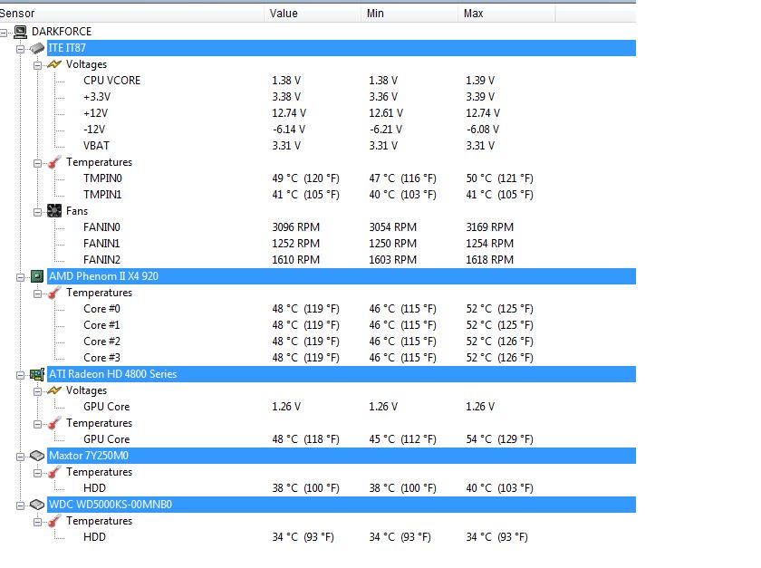

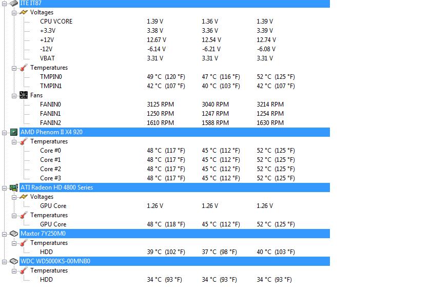

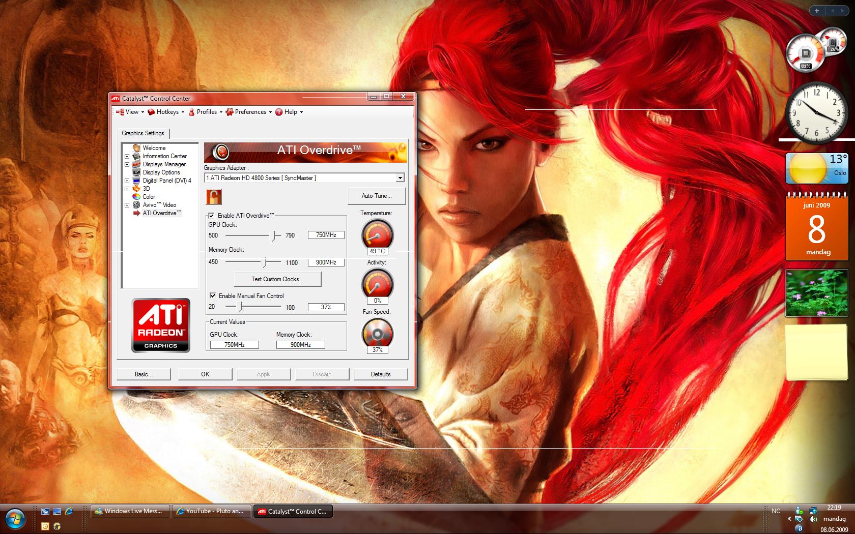

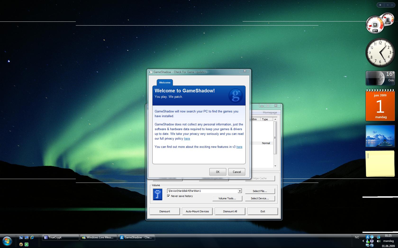

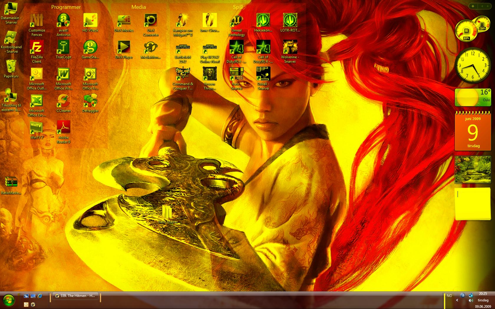

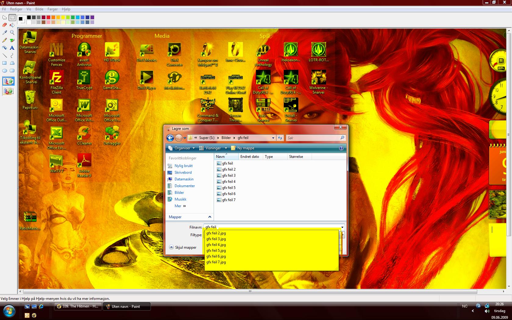

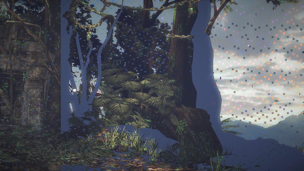

hov55 Skrevet 9. juni 2009 Forfatter Skrevet 9. juni 2009 (endret) satte igjen vifta på 47% da var temp 45 og endte på 52 det skjer utenom spill også som du kan se på bilde. Problemmet har vart ca 2 mnd får også feilmeldingen skjermkort driver har sluttet og virke ble startet på nytt opptil flere ganger prøver og få igjennom 3d mark vantage men feiler etter første loading viser 2 secunder så får jeg skjermkort driver har sluttet og virke ble startet på nytt bilde 1 Ut 2004 1 runde 60 kills bilde 2 temp etter 3d mark har også greid og erte på meg 2 blue screens i dag som jeg ikke har fått før stop 0x0000003b Endret 9. juni 2009 av hov55

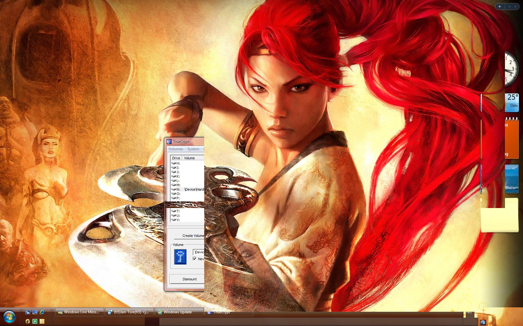

hov55 Skrevet 10. juni 2009 Forfatter Skrevet 10. juni 2009 har nå: avinnstalert ati startet i sikkerhetsmodus kjørt DH driver cleaner innstalert catalyst 9.5 restarter får med engang de samme velkjente hvite stripene de blir borte kjører 3d mark vantage det henger seg når den skal starte testen bilde har mange grå firkanter restarter og får beskjed skjermdriver har sluttet og virke og har blitt startet på nytt neste steg blir å prøve ut 9.4 med samme rekkefølge
