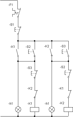

Joo0ki Skrevet 8. juni 2009 Skrevet 8. juni 2009 (endret) Heisann, har et lite huskesvikt og har tverrfaglig eksamen i morgen Skal koble opp en Dreierettningsvender Har ei kobling med 2 kontaktorer osv, dere kjenner til koblingen. men så må jeg ha en forriggling i koblingen og det jeg lurer på, Hvordan fungerer den og hvordan skal den kobles fra Startbryterne? Endret 8. juni 2009 av Joo0ki
Patz Skrevet 8. juni 2009 Skrevet 8. juni 2009 Kort sagt så må du legge en brytekontakt (NC) fra K1 over spolen på K2, og motsatt. Altså; dersom K1 er inne kan ikke K2 slå inn (kontakten bryter), og dersom K2 er inne kan ikke K1 slå inn. Her ser du et enkelt og greit skjema: http://www.datele.no/HTML/VG1%20elektro/VG...er/image004.gif
Joo0ki Skrevet 8. juni 2009 Forfatter Skrevet 8. juni 2009 Kort sagt så må du legge en brytekontakt (NC) fra K1 over spolen på K2, og motsatt.Altså; dersom K1 er inne kan ikke K2 slå inn (kontakten bryter), og dersom K2 er inne kan ikke K1 slå inn. Her ser du et enkelt og greit skjema: http://www.datele.no/HTML/VG1%20elektro/VG...er/image004.gif Thanke (Y)
