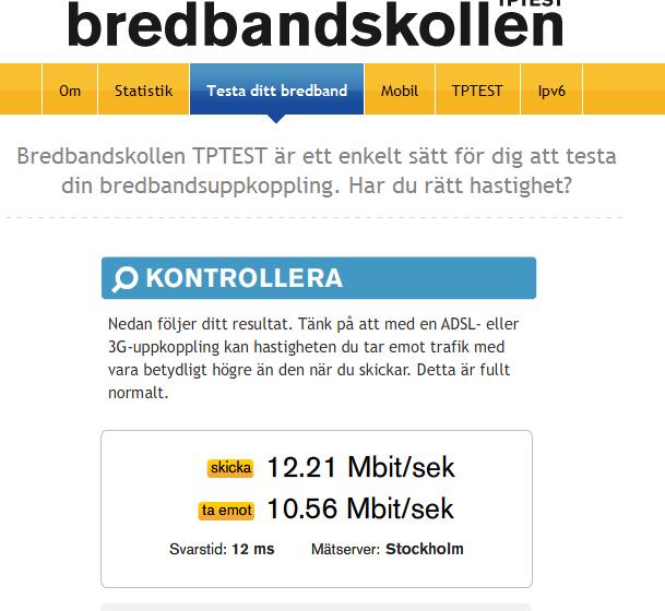

Icaro2 Skrevet 7. juni 2009 Skrevet 7. juni 2009 (endret) Hei Har et irriterende problem når det gjelder fibernett og hastighet gjennom ruter Det jeg sliter med er når vi setter opp trådløs ruter på nettverket så detter hastigheten ned til det halve og det virker noe rart. Dette gjelder kun ut mot internett og ikke internt på eget nett da dette fungerer bra Jeg har fiber 10/10 Mbit fra Eidsiva og når jeg kabler direkte inn i fibermodemet eller gjennom en 16 porters 3Com switch så har jeg en opp/ ned hastighet mellom 9Mbit og 12 mbit pr sek. så fort jeg kobler et trådløs ruter inn hvor fibermodemet er koblet mot wlan porten så har jeg hastigheter opp/ned mellom 3mbit og 5Mbit pr sek og noen ganger lavere en det også. Jeg har 2 stk trådløse rutere som jeg har testet og det er likt på begge Linksys WRT54 v 2,2 som er testet med siste originale fimware og siste som jeg har prøvd nå med tomato 1,25 firmware Den andre er en ny D-Link 615 med siste originale firmware på Begge er satt opp som dhcp server og av utstyr så er det koblet en del utstyr på dette som spillemaskiner (Xbox) mediaspillere (popcorn) satelittmottaker (viasat, pace) 2 servere til internt bruk som er kablet inn i ruteren i tillegg så er det opp til 4 bærbare som skal koble seg til den trådløse biten. Hastighets tapet er der selv om jeg kobler ut det som er kablet og kun kjører trådløst. Er det noen som har hatt lignede problem som kunne dratt meg ut av den frustrasjonen som er For ordens skyld så kjører jeg ikke begge ruterene samtidig På forhånd takk Endret 7. juni 2009 av Icaro2

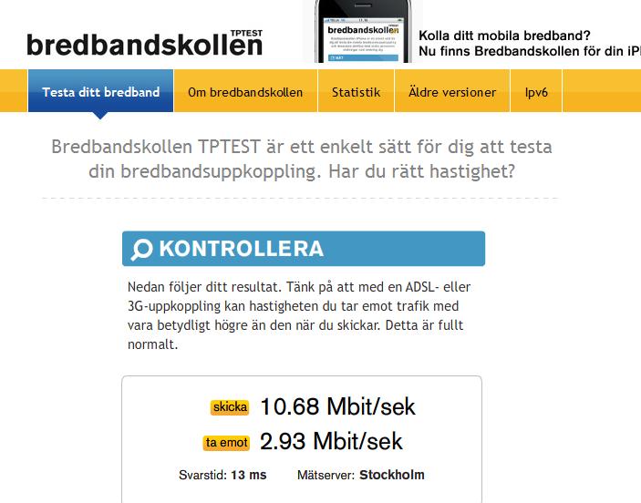

Icaro2 Skrevet 7. juni 2009 Forfatter Skrevet 7. juni 2009 (endret) Hastigheten har stått på auto for det meste og jeg har den siste timen prøvd å sette den på 100 full duplex men det hjelper liksom ikke på målinger nå så har jeg enda dårligere hastighet, se vedlagt bilde ser ut til at opp så går det bedre en ned Når det gjelder loggen så er jeg ikke stødig nok til å finne ut hva som kan være feil Jun 7 19:00:21 unknown syslog.info syslogd started: BusyBox v1.14.0 Jun 7 19:00:22 unknown user.notice kernel: klogd started: BusyBox v1.14.0 (2009-05-25 16:08:27 PDT) Jun 7 19:00:22 unknown user.warn kernel: CPU revision is: 00029007 Jun 7 19:00:22 unknown user.warn kernel: Primary instruction cache 8kb, linesize 16 bytes (2 ways) Jun 7 19:00:22 unknown user.warn kernel: Primary data cache 4kb, linesize 16 bytes (2 ways) Jun 7 19:00:22 unknown user.warn kernel: Linux version 2.4.20 (root@tobu) (gcc version 3.2.3 with Broadcom modifications) #1 Mon May 25 16:10:47 PDT 2009 Jun 7 19:00:22 unknown user.warn kernel: Setting the PFC value as 0x15 Jun 7 19:00:22 unknown user.warn kernel: Determined physical RAM map: Jun 7 19:00:22 unknown user.warn kernel: memory: 01000000 @ 00000000 (usable) Jun 7 19:00:22 unknown user.warn kernel: On node 0 totalpages: 4096 Jun 7 19:00:22 unknown user.warn kernel: zone(0): 4096 pages. Jun 7 19:00:22 unknown user.warn kernel: zone(1): 0 pages. Jun 7 19:00:22 unknown user.warn kernel: zone(2): 0 pages. Jun 7 19:00:22 unknown user.warn kernel: Kernel command line: root=/dev/mtdblock2 noinitrd console=ttyS0,115200 Jun 7 19:00:22 unknown user.warn kernel: CPU: BCM4712 rev 1 at 216 MHz Jun 7 19:00:22 unknown user.warn kernel: Calibrating delay loop... 215.44 BogoMIPS Jun 7 19:00:22 unknown user.info kernel: Memory: 14464k/16384k available (1336k kernel code, 1920k reserved, 108k data, 64k init, 0k highmem) Jun 7 19:00:22 unknown user.info kernel: Dentry cache hash table entries: 2048 (order: 2, 16384 bytes) Jun 7 19:00:22 unknown user.info kernel: Inode cache hash table entries: 1024 (order: 1, 8192 bytes) Jun 7 19:00:22 unknown user.warn kernel: Mount-cache hash table entries: 512 (order: 0, 4096 bytes) Jun 7 19:00:22 unknown user.warn kernel: Buffer-cache hash table entries: 1024 (order: 0, 4096 bytes) Jun 7 19:00:22 unknown user.warn kernel: Page-cache hash table entries: 4096 (order: 2, 16384 bytes) Jun 7 19:00:22 unknown user.warn kernel: Checking for 'wait' instruction... unavailable. Jun 7 19:00:22 unknown user.warn kernel: POSIX conformance testing by UNIFIX Jun 7 19:00:22 unknown user.warn kernel: PCI: Disabled Jun 7 19:00:22 unknown user.warn kernel: PCI: Fixing up bus 0 Jun 7 19:00:22 unknown user.info kernel: Linux NET4.0 for Linux 2.4 Jun 7 19:00:22 unknown user.info kernel: Based upon Swansea University Computer Society NET3.039 Jun 7 19:00:22 unknown user.warn kernel: Initializing RT netlink socket Jun 7 19:00:22 unknown user.warn kernel: Starting kswapd Jun 7 19:00:22 unknown user.info kernel: devfs: v1.12c (20020818) Richard Gooch ([email protected]) Jun 7 19:00:22 unknown user.info kernel: devfs: boot_options: 0x1 Jun 7 19:00:22 unknown user.info kernel: squashfs: version 3.0 (2006/03/15) Phillip Lougher Jun 7 19:00:22 unknown user.warn kernel: pty: 256 Unix98 ptys configured Jun 7 19:00:22 unknown user.info kernel: Serial driver version 5.05c (2001-07-08) with MANY_PORTS SHARE_IRQ SERIAL_PCI enabled Jun 7 19:00:22 unknown user.info kernel: ttyS00 at 0xb8000300 (irq = 3) is a 16550A Jun 7 19:00:22 unknown user.info kernel: ttyS01 at 0xb8000400 (irq = 0) is a 16550A Jun 7 19:00:22 unknown user.warn kernel: HDLC line discipline: version $Revision: 1.1.1.4 $, maxframe=4096 Jun 7 19:00:22 unknown user.info kernel: N_HDLC line discipline registered. Jun 7 19:00:22 unknown user.info kernel: PPP generic driver version 2.4.2 Jun 7 19:00:22 unknown user.debug kernel: Physically mapped flash: Found an alias at 0x400000 for the chip at 0x0 Jun 7 19:00:22 unknown user.debug kernel: Physically mapped flash: Found an alias at 0x800000 for the chip at 0x0 Jun 7 19:00:22 unknown user.debug kernel: Physically mapped flash: Found an alias at 0xc00000 for the chip at 0x0 Jun 7 19:00:22 unknown user.debug kernel: Physically mapped flash: Found an alias at 0x1000000 for the chip at 0x0 Jun 7 19:00:22 unknown user.debug kernel: Physically mapped flash: Found an alias at 0x1400000 for the chip at 0x0 Jun 7 19:00:22 unknown user.debug kernel: Physically mapped flash: Found an alias at 0x1800000 for the chip at 0x0 Jun 7 19:00:22 unknown user.debug kernel: Physically mapped flash: Found an alias at 0x1c00000 for the chip at 0x0 Jun 7 19:00:22 unknown user.debug kernel: number of CFI chips: 1 Jun 7 19:00:22 unknown user.debug kernel: 0: offset=0x0,size=0x2000,blocks=8 Jun 7 19:00:22 unknown user.debug kernel: 1: offset=0x10000,size=0x10000,blocks=63 Jun 7 19:00:22 unknown user.notice kernel: Flash device: 0x400000 at 0x1c000000 Jun 7 19:00:22 unknown user.notice kernel: Creating 5 MTD partitions on "Physically mapped flash": Jun 7 19:00:22 unknown user.notice kernel: 0x00000000-0x00040000 : "pmon" Jun 7 19:00:22 unknown user.notice kernel: 0x00040000-0x003f0000 : "linux" Jun 7 19:00:22 unknown user.notice kernel: 0x000e2a04-0x002f0000 : "rootfs" Jun 7 19:00:22 unknown user.notice kernel: 0x002f0000-0x003f0000 : "jffs2" Jun 7 19:00:22 unknown user.notice kernel: 0x003f0000-0x00400000 : "nvram" Jun 7 19:00:22 unknown user.err kernel: sflash: found no supported devices Jun 7 19:00:22 unknown user.info kernel: NET4: Linux TCP/IP 1.0 for NET4.0 Jun 7 19:00:22 unknown user.info kernel: IP Protocols: ICMP, UDP, TCP, IGMP Jun 7 19:00:22 unknown user.info kernel: IP: routing cache hash table of 512 buckets, 4Kbytes Jun 7 19:00:22 unknown user.info kernel: TCP: Hash tables configured (established 1024 bind 2048) Jun 7 19:00:22 unknown user.info kernel: Linux IP multicast router 0.06 plus PIM-SM Jun 7 19:00:22 unknown user.warn kernel: ip_conntrack version 2.1 (8092 buckets, 4096 max) - 368 bytes per conntrack Jun 7 19:00:22 unknown user.warn kernel: ip_tables: © 2000-2002 Netfilter core team Jun 7 19:00:22 unknown user.info kernel: NET4: Unix domain sockets 1.0/SMP for Linux NET4.0. Jun 7 19:00:22 unknown user.info kernel: NET4: Ethernet Bridge 008 for NET4.0 Jun 7 19:00:22 unknown user.alert kernel: 802.1Q VLAN Support v1.7 Ben Greear <[email protected]> Jun 7 19:00:22 unknown user.alert kernel: All bugs added by David S. Miller <[email protected]> Jun 7 19:00:22 unknown user.warn kernel: VFS: Mounted root (squashfs filesystem) readonly. Jun 7 19:00:22 unknown user.info kernel: Mounted devfs on /dev Jun 7 19:00:22 unknown user.info kernel: Freeing unused kernel memory: 64k freed Jun 7 19:00:22 unknown user.warn kernel: Algorithmics/MIPS FPU Emulator v1.5 Jun 7 19:00:22 unknown user.warn kernel: ip_conntrack_pptp version 1.9 loaded Jun 7 19:00:22 unknown user.warn kernel: ip_nat_pptp version 1.5 loaded Jun 7 19:00:22 unknown user.warn kernel: ip_conntrack_rtsp v0.01 loading Jun 7 19:00:22 unknown user.warn kernel: ip_nat_rtsp v0.01 loading Jun 7 19:00:22 unknown user.warn kernel: eth0: Broadcom BCM47xx 10/100 Mbps Ethernet Controller 3.90.38.0 Jun 7 19:00:22 unknown user.warn kernel: eth1: Broadcom BCM4320 802.11 Wireless Controller 3.90.38.0 Jun 7 19:00:22 unknown user.warn kernel: tomato_ct.c [May 25 2009 16:12:35] Jun 7 19:00:22 unknown user.info kernel: vlan0: dev_set_promiscuity(master, 1) Jun 7 19:00:22 unknown user.info kernel: device eth0 entered promiscuous mode Jun 7 19:00:22 unknown user.info kernel: device vlan0 entered promiscuous mode Jun 7 19:00:22 unknown user.info kernel: device eth1 entered promiscuous mode Jun 7 19:00:22 unknown user.info kernel: br0: port 2(eth1) entering learning state Jun 7 19:00:22 unknown user.info kernel: br0: port 1(vlan0) entering learning state Jun 7 19:00:22 unknown user.info kernel: br0: port 2(eth1) entering forwarding state Jun 7 19:00:22 unknown user.info kernel: br0: topology change detected, propagating Jun 7 19:00:22 unknown user.info kernel: br0: port 1(vlan0) entering forwarding state Jun 7 19:00:22 unknown user.info kernel: br0: topology change detected, propagating Jun 7 19:00:22 unknown user.warn kernel: vlan1: Setting MAC address to 00 12 17 d5 1e 99. Jun 7 19:00:22 unknown user.info kernel: vlan1: add 01:00:5e:00:00:01 mcast address to master interface Jun 7 19:00:22 unknown user.warn kernel: nvram_commit(): init Jun 7 19:00:22 unknown user.warn kernel: nvram_commit(): end Jun 7 19:11:05 unknown user.warn kernel: nvram_commit(): init Jun 7 19:11:07 unknown user.warn kernel: nvram_commit(): end Jun 7 19:11:08 unknown user.notice kernel: klogd: exiting Jun 7 19:11:08 unknown syslog.info syslogd exiting Jun 7 19:11:10 unknown syslog.info syslogd started: BusyBox v1.14.0 Jun 7 19:11:11 unknown user.notice kernel: klogd started: BusyBox v1.14.0 (2009-05-25 16:08:27 PDT) Endret 7. juni 2009 av Icaro2
