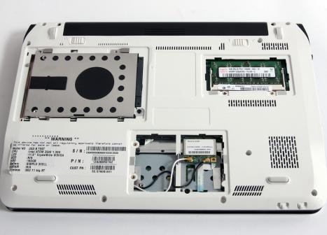

Det hadde nok sneket seg inn en liten skriveleif, det var selvfølgelig en 2gb brikke jeg mente :) Om du hadde giddet, så hadde det vært supert om du tok ett bilde av undersiden av lappisen så ser jeg fort om de er like på undersiden, og at du merker av hvilken "luke" som skal opp :)

Skal prøve å få lasta opp et bilde.
RAM brikka ligger som du ser øverst til høyre på bildet. Bare å dra løs 2 klips på hver side av brikka, før du kan ta den rett ut av sporet den sitter i.
Det er akkurat identisk som på min PB Dot M.. :) Det er etter det jeg har hørt også identiske maskiner med samme ytelser.. Skal bli godt å få litt mer "saft" i den når jeg dobler med ram.. Så du merket brukbar forskjell? Takker og bukker :)
Okei, da skal det nok fungere på din også. Jepp, helt klart merkbar forskjell. Uansett er RAM så billig om dagen, så jeg hadde ikke tvilt et sekund om du har mulighet til å oppgradere ;)
