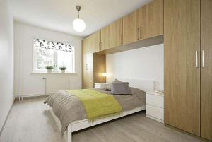

Har et soverom som jeg vurderer om jeg skal fikse litt garderobeskap til. Trenger alltid plass..
Jeg leter etter noe lignende det her, som jeg fant på internett.
Hvor kjøper man slike skap? Hva kalles det? Har IKEA noe lignende?
Gjest Slettet-fsaSP0zV
Hvilken dybde vil du ha på skapene? Du kan sikkert lage noe slikt av kjøkken-overdeler fra IKEA, de er 35 cm dype.
Hmmm, det har jeg ikke tenkt på, det skulle faktisk kunne funke.
Har egentlig ikke tenkt på dybden, men et sted mellom 30 og 40 cm høres nok passe ut. Kan ikke bli for stort heller.

Takk takk, ser at det er serien Pax de har slike systemer med. Det ser jo helt glimrende ut, og ikke spesielt dyrt heller. Nå er det bare å begynne å jobbe altså :)
Jepp, bare å sette igang med umbraco helvetet, hehe. Lykke til, det blir sikkert stilig, PAX har mange kule designs.
Med umbraco-bits på DeWalt'en blir det bare moro! Bruk kompressor med krampepistol på bakveggene, holder bedre enn de små spikerne.
