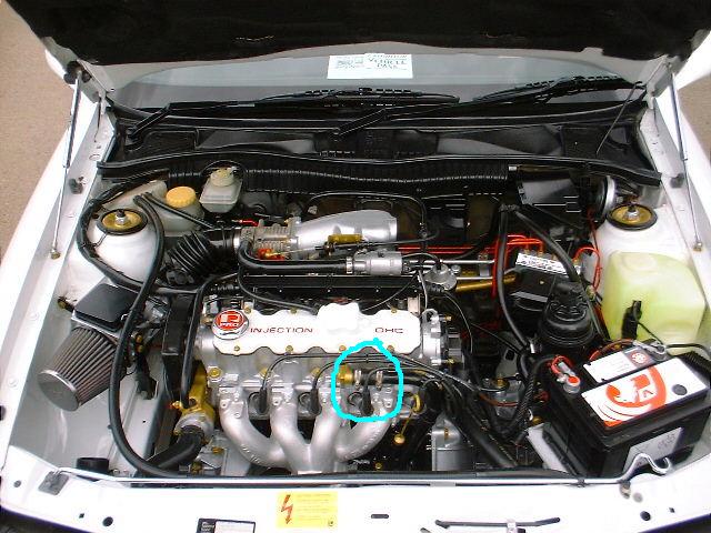

Papirkurven Skrevet 15. mai 2009 Forfatter Skrevet 15. mai 2009 Men tingen er at jeg vet ikke om det er en tennplugg. Legger til et bilde som viser hvor jeg mener det lekker: I den ringen jeg tegnet så er det et rør rett over pluggen. Det er fra denne det har lekket olje. Håper VIRKELIG dette er probleme. Da blir jeg glad.
L O G I M A N Skrevet 15. mai 2009 Skrevet 15. mai 2009 Det der "røret" er tennplugg hetta. Dra denne rett av. Så trenger du en tennplugg nøkkel eller hylse for tennplugger hvor du skrur den ut. Bytt eller gjør rein tennpluggen. Kommer olja rett ovenfor her, så er pakningsmassen som brukes der utett. Så da må du prøve å finne noe du kan tette med der uten å skru opp, da du vil måtte løsne hele toppen ellers. Motoren så jo skinnende ren og fin ut iallefall
