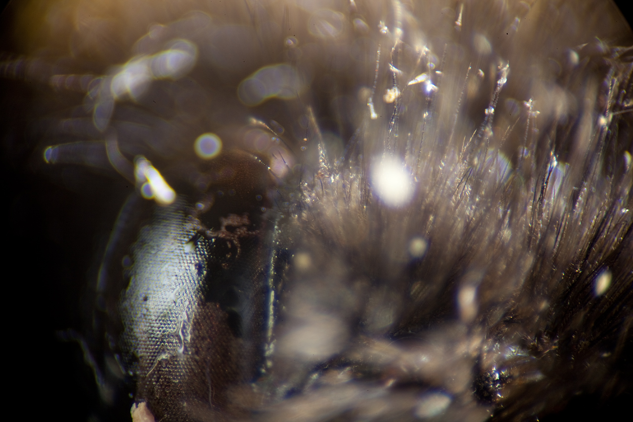

Moro med bak-frem 50mm..
Er det noe poeng i holde på som det her, å snu rundt på glassene??
Hvis du ikke har et dedikert makro objektiv, så er det en billig løsning, da. Og man kommer skikkelig næme når det gjøres riktig.
Tom
Det er en veldig billig løsning på å få makro - litt på bekostning av skarphet i kantene, og på bekostning av DOF - du får et ufattelig tynt plan som er i fokus.

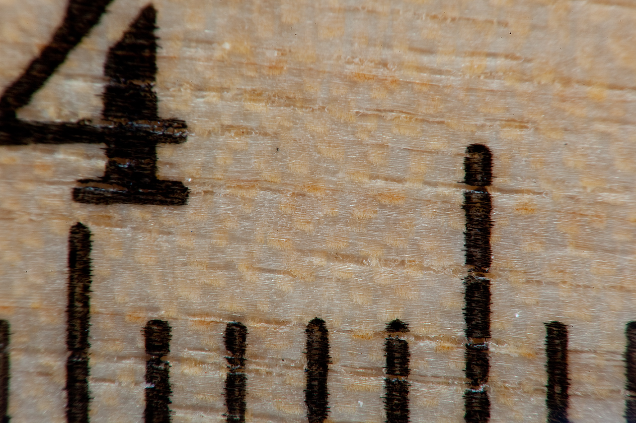

..Og folkens - jeg tar ikke feil med tallene mine - bare se på bildet av objektivene!
Vel, en av oss har åpenbart misforstått et eller annet, og hvis det er jeg som har misforstått vil jeg gjerne få oppklart hva.
Kan du forklare hvordan bildet av objektivet oppklarer det hele? Og komme med regnestykket du har brukt for å regne ut forstørrelsen?
Hihi - kikk nærmere på bildet - hva er det bilde av? ..Og i så fall - hva er det tatt med? :D
Da skjønner jeg. Du har tatt bilde av linjalen med 5D Mk II, men så har du illustrert oppsettet ved å sette objektivene over på 20D for å forvirre.
Kjempemoro. :roll:
Døh - åssen pokker ellers skulle jeg kunne ta bilde av objektivet festet til et hus??
Nytt kamerahus! Whohoooo!!! :D
Edit: Og - alle bildene i tråden er tatt med 5d mk II.. Første der var IMG_0008 - et av de aller første jeg tok i går morges, da batteriet hadde ladet seg over natten.. :D
Edit II: Trodde det var ganske tydelig at objektiv-bildet spesifikt ikke var tatt med 20D? ;)

Interessant med fullframe - vignetteringen er som vi ser ganske så synlig - gjør kantene i flere tilfeller ubrukelige.
Har veldig lyst til å også kjøpe mellomringer - interessant å sammenligne resultatene. Den store svakheten med å sette objektiver bak frem er som sagt det ufattelig tynne fokusplanet (tommestokken var ikke 100% loddrett, og man kan se fokusforskjeller opp og ned - dette er brøkdeler av millimetre!) - antar mellomringer er bedre her..
Blir ikke så mye vignettering/avkuttede hjørner på crop-kamera, men vil anta at et EF-S-objektiv vil gi tilsvarende begrensninger.
Formelen for å beregne max forstørrelse med "stacked lenses" er enkel:
brennvidde på objektivet delt på brennvidden på det som er satt på foran. Dvs at du skal få ca 2:1 med denne kombinasjonen.
Glemte å takke for formelen! :) Derfor jeg også forsøkte med 28-90@28mm, som ga enda høyere forstørrelse! Litt begrenset hvilke filterdiametre man kan få kjøpt konverteringsringer til, da..

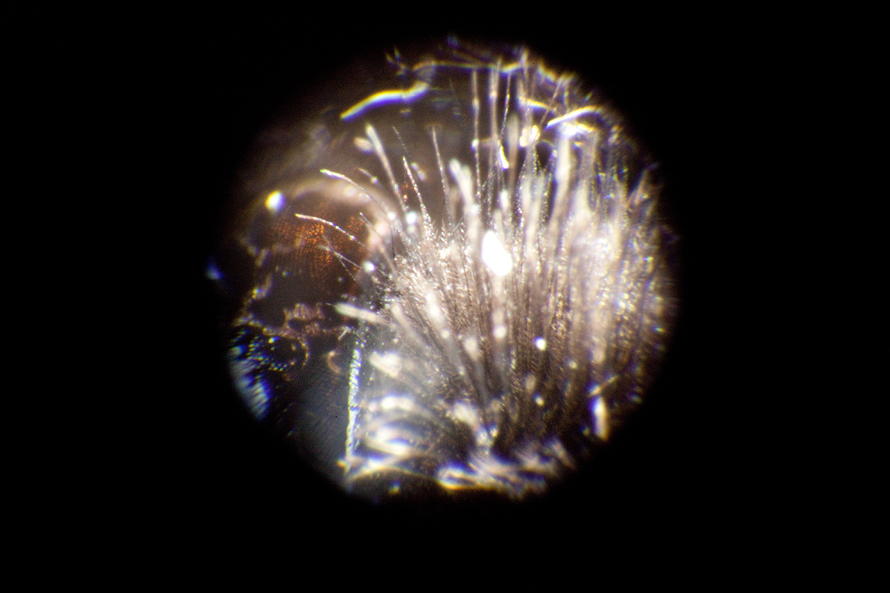

Har testet litt mer - nei, man kan ikke ta ethvert objektiv. Prøvde litt med 24-70, og fikk bare svart ring rundt, som i bildet mitt av 28-90@28mm + 50mm. Fikk svart ring uansett objektiv "foran" - ble dårlig med 50mm'eren, og bare tull med 16-35.
Har prøvd noe av det samme med D300 og 28mm f/2.8, men da snudde jeg bare objektivet og holdt det foran åpningen og tok bilder etter beste evne.
Prøvde meg litt med 24-70'en ved å gjøre som du gjorde - bare holde det andre objektivet foran.
Det fungerer ikke helt bra nok til å ta makrobilder*) - med psyko-tynn DOF og typisk lang eksponeringstid på grunn av ekstra lystap, så klarer i alle fall ikke jeg å holde det "ekstra" objektivet helt i ro, samtidig som jeg skal fokusere og ta bilder.

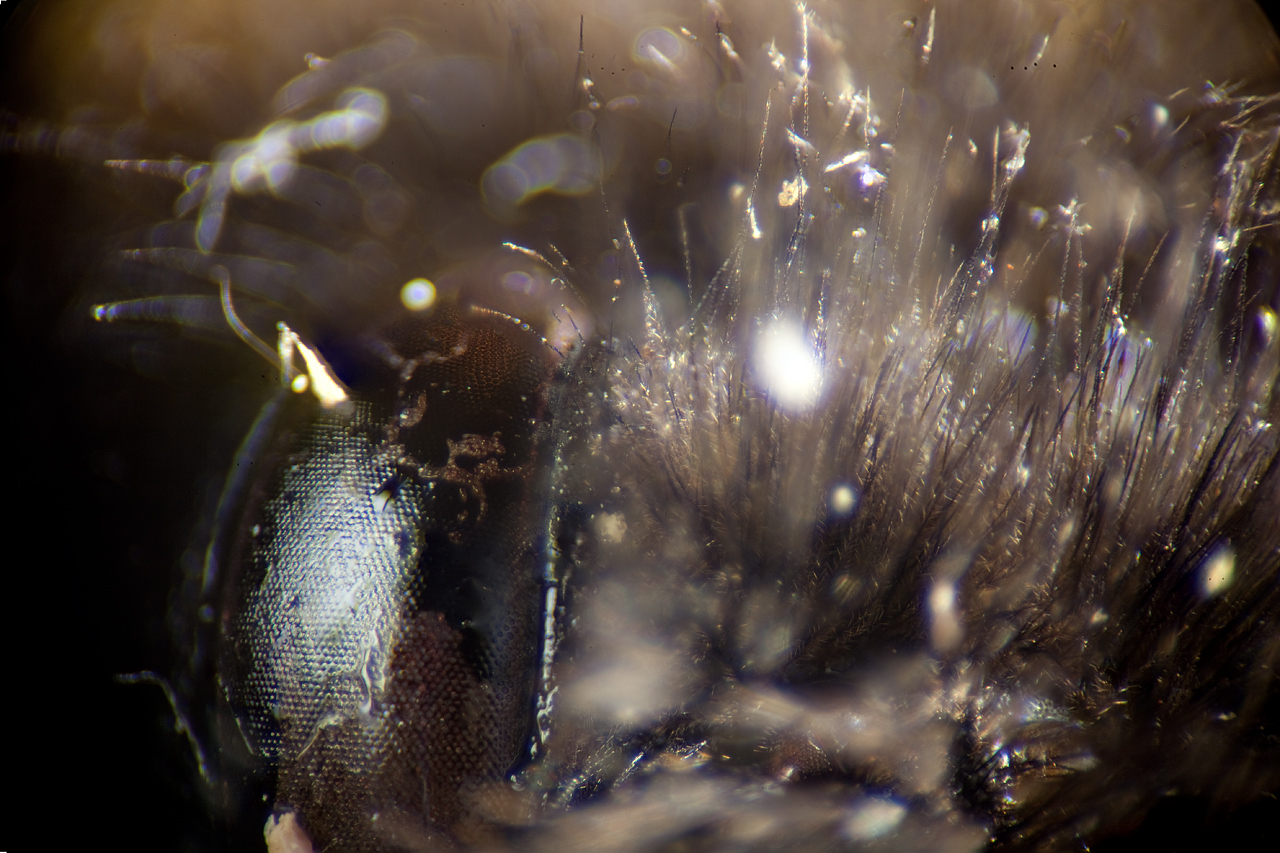

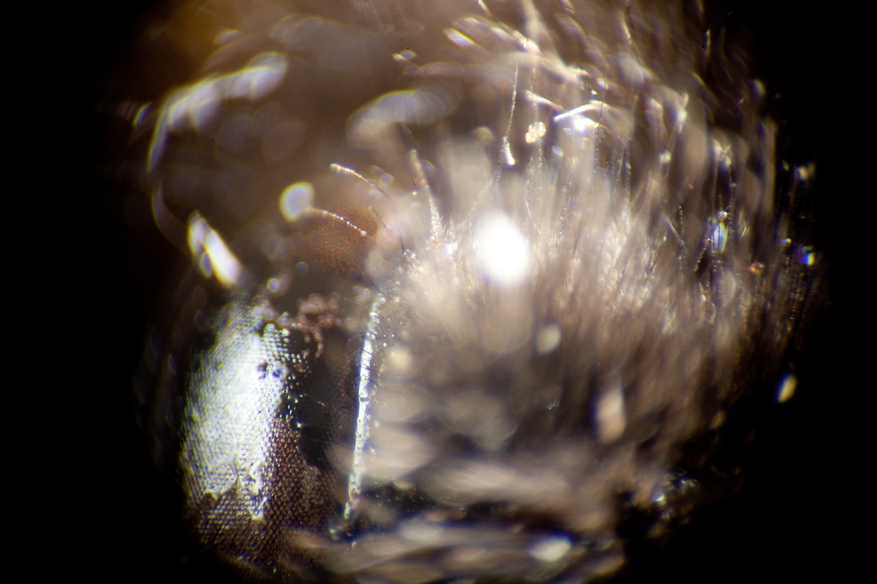

1.4x ekstender + 12+20+36mm mellomringer + 125mm makro + reversert 28-90@28mm = 12:1 forstørrelse*1)!!
Koblet sammen makroobjektiv og 28-90 med min gode gamle 58/58 reverseringsring. :)
Problemet med dette var at bildekvaliteten ble veldig, veldig rumpe, og at området i fokus ble latterlig tynt:
Men - det ble bilde, da. ;)
Fjernet så ekstenderen - når man har ræva bildekvalitet i utgangspunktet, så hjelper det ikke akkurat med en ekstender, som forverrer alle feil.

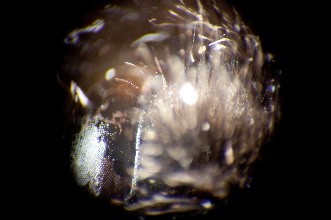

Problemet var så at hvis jeg blendet mye ned, så avslørte jeg fort hvor liten blender det var på det reverserte objektivet - med andre ord - jo mer nedblending, jo mer vignettering!
Her skudd på f/2.5, f/4, f/5.6, f/8 og f/22:

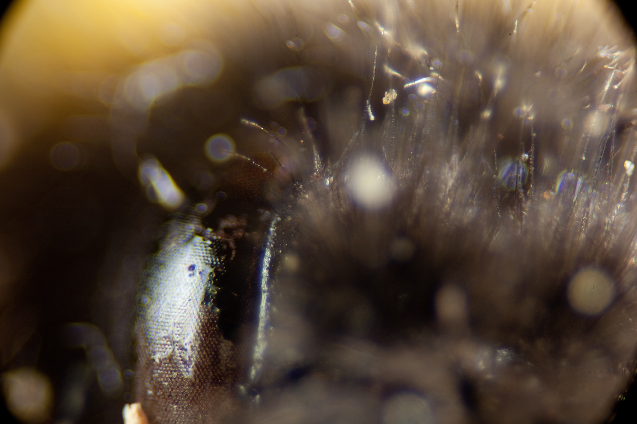

Konkluderte med at ca. f/3.5 var en sweet spot, og tok flere bilder hvor jeg såvidt prøvde å skyve motivet (en humle) fram og tilbake, blant annet tok jeg dette:
..Disse filene stacket jeg så i PhotoShop med Bridge -> Tools -> PhotoShop -> Load Files into PhotoShop Layers, og der inne valgte jeg alle layerene, før jeg tok Edit -> Auto-Align Layers og deretter Edit -> Auto-Blend Layers.
Vel - resultatet er her:
..Og det ble ikke mer enn "greit". Problemet er nok her objektivet foran - en billig billig plastzoom fra forrige årtusen, som var kitobjektiv til EOS 300 - EF 28-90 mk I.

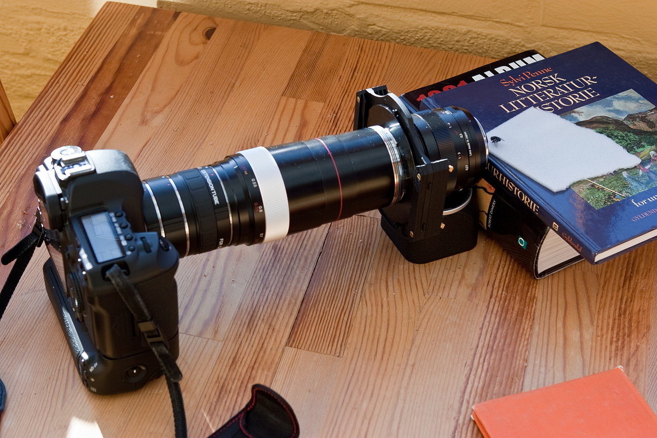

12+20+36mm mellomringer + 125mm makro + reversert 50mm
Som sagt, så gjort - her er riggen med motiv og alt*2) ;) :

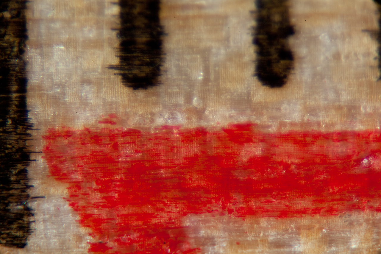

Dette ga så forstørrelse på ca. 4.5:1:
En god del klarere - og - jeg kunne blende ned for mer dybdeskarphet! ..Selv om fokusplanet nok var littegranne krumt. Detaljer. :)

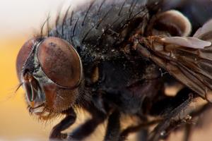

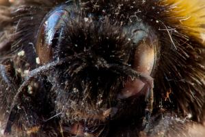

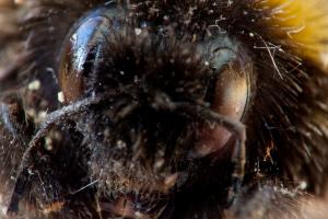

Tok så noen skudd til - skjøt like godt på forskjellige blendere, og autoalignet og blendet*3) dem sammen. Så - her er humle (to skudd) og flue (seks skudd) fra i fjor*4), i 4.5:1 forstørrelse:

1*) Hvordan jeg fant forstørrelse? Jeg vet at sensoren min er 36mm bred. Jeg tar bilde av en linjal og ser hvor mange millimetre bredt det blir. 3mm? 36/3 = 12 - altså 12:1 forstørrelse. Hadde jeg hatt annen størrelse sensor er det fremdeles bare å dele fysisk sensorbredde med hvor mange mm det ble bilde av.
