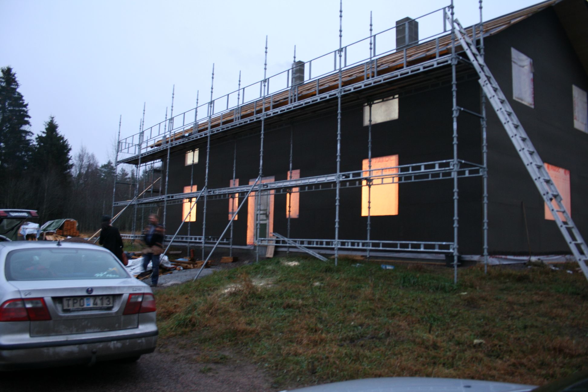

Dagene tikker i vei her, og vi fortsetter med byggingen. Nå er vi snart klare med vindduk og asfaltskiver på den ene kortveggen. Vi har også fått på plass, men enda ikke montert en vedovn som vi skal fyre i under vinteren.

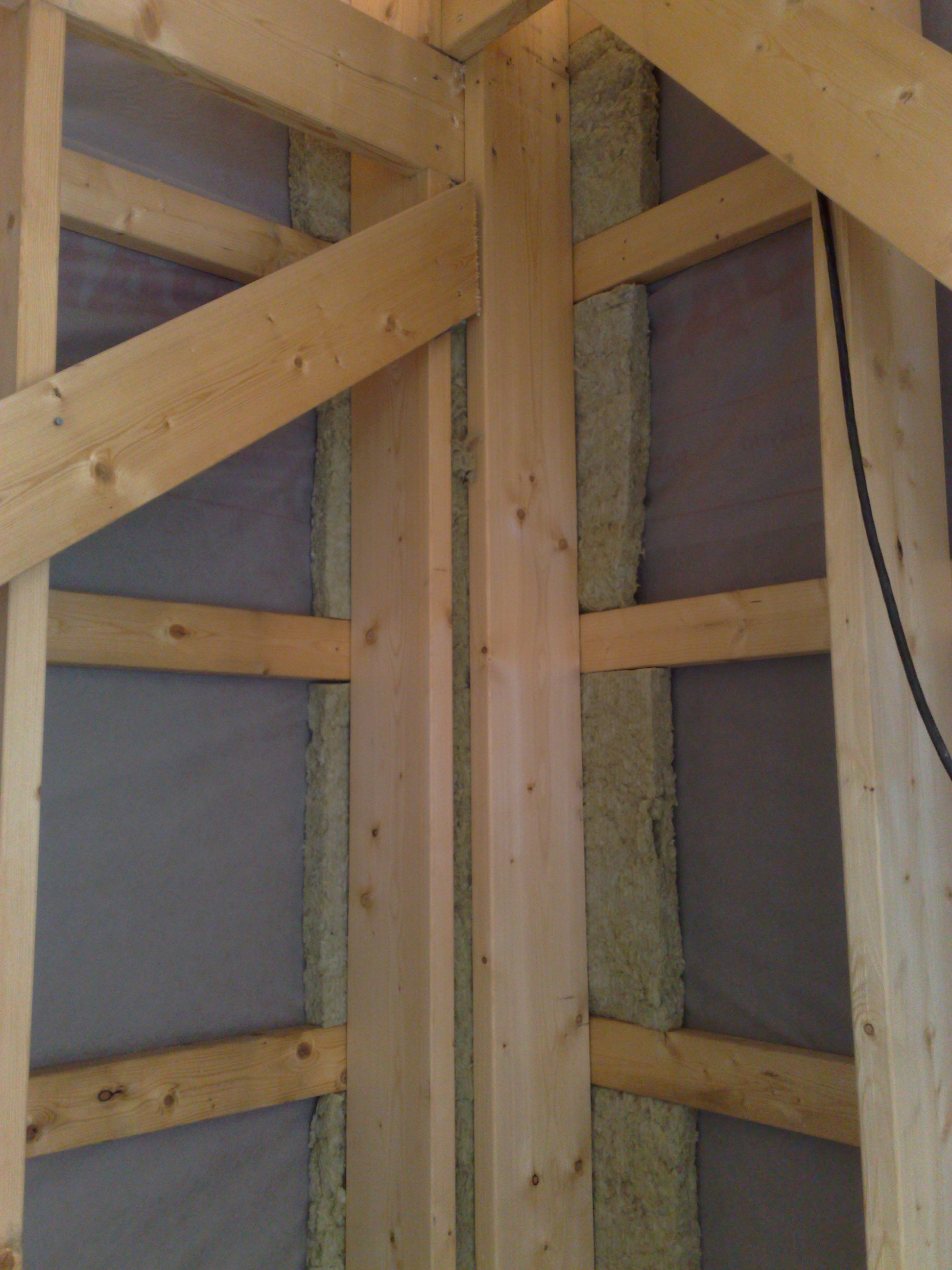

Her er det isolering av hjørnene på huset før vi kan dekke med duk og skiver. Her kommer vi ikke til senere, så det måtte isoleres først.

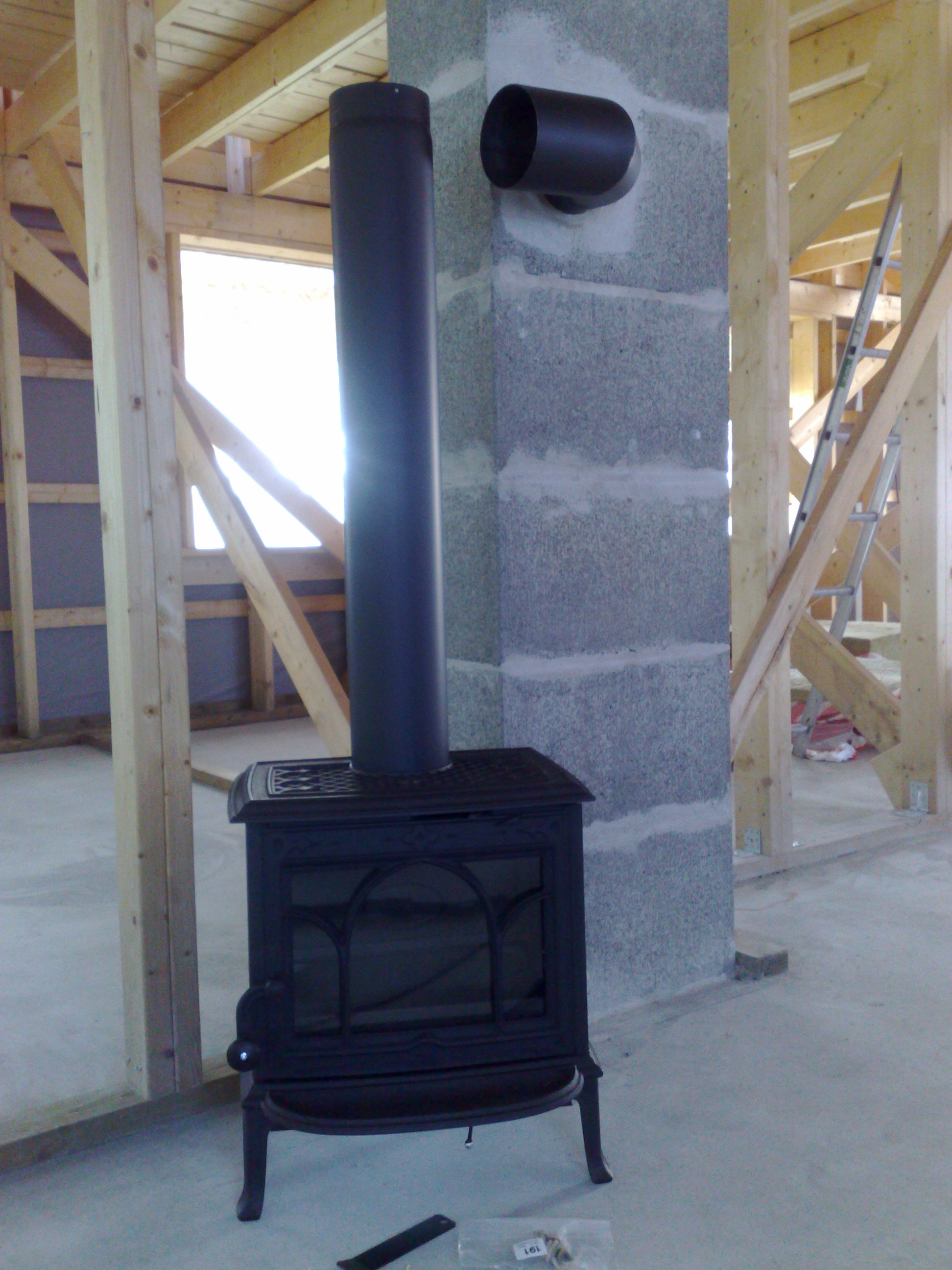

Jøtulen er på plass! Må ha litt norskt i huset også!

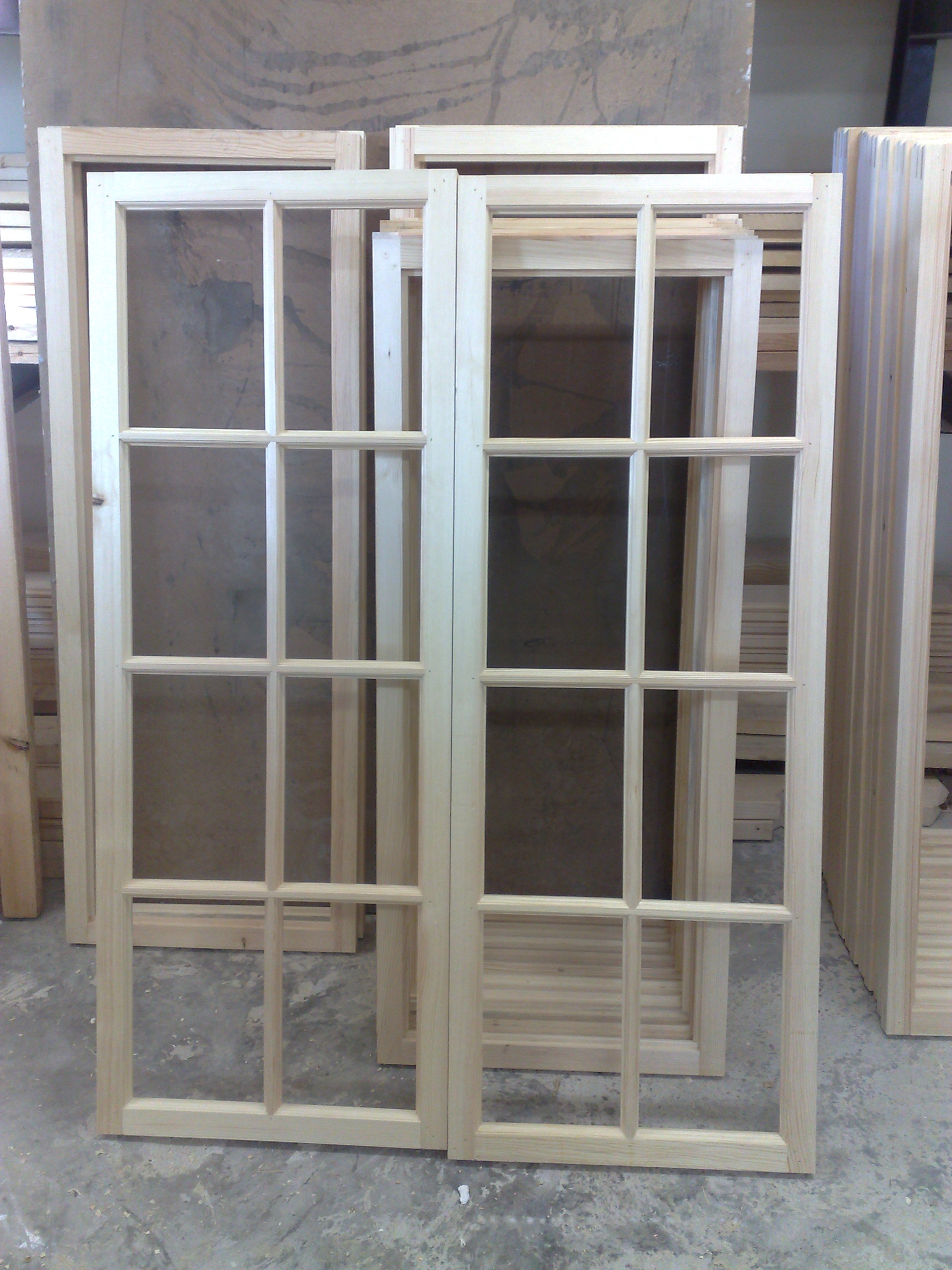

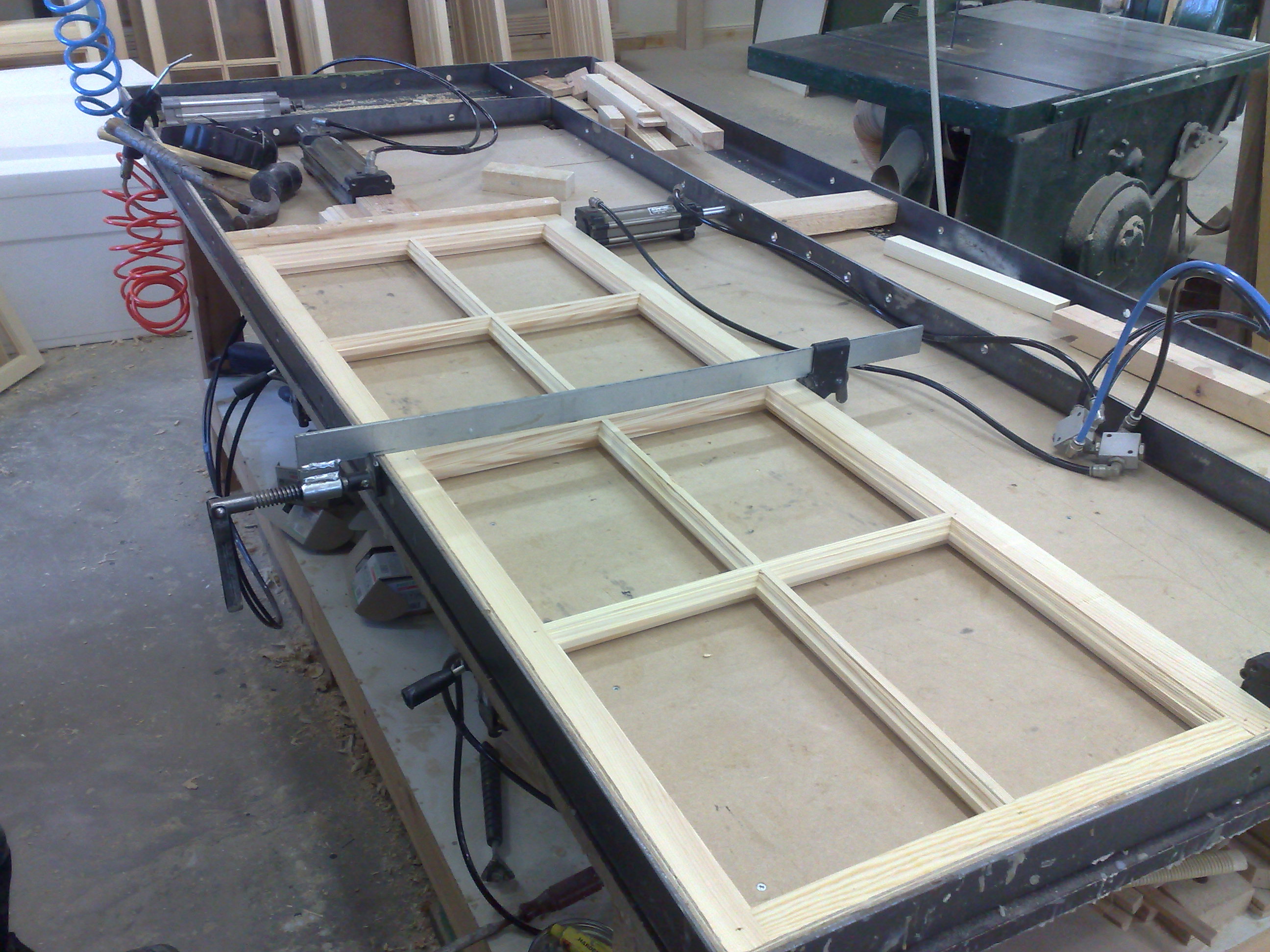

Vi var også innom snekkerverkstedet som lager alle vinduer til huset. Dette er samme verksted som lagde døren som er nevnt i en tidligere post.
Er veldig fornøyd med vinduene, og det får jeg huske på når vi må til å vaske dem...

Har begynt å isolere de to siste hjørnene på huset nå, slik at vi kan bli ferdig med å sette opp duk og plater på den siste kortveggen. Det ser altså ut til at vi klarer første delmål; tett hus før elgjakten.

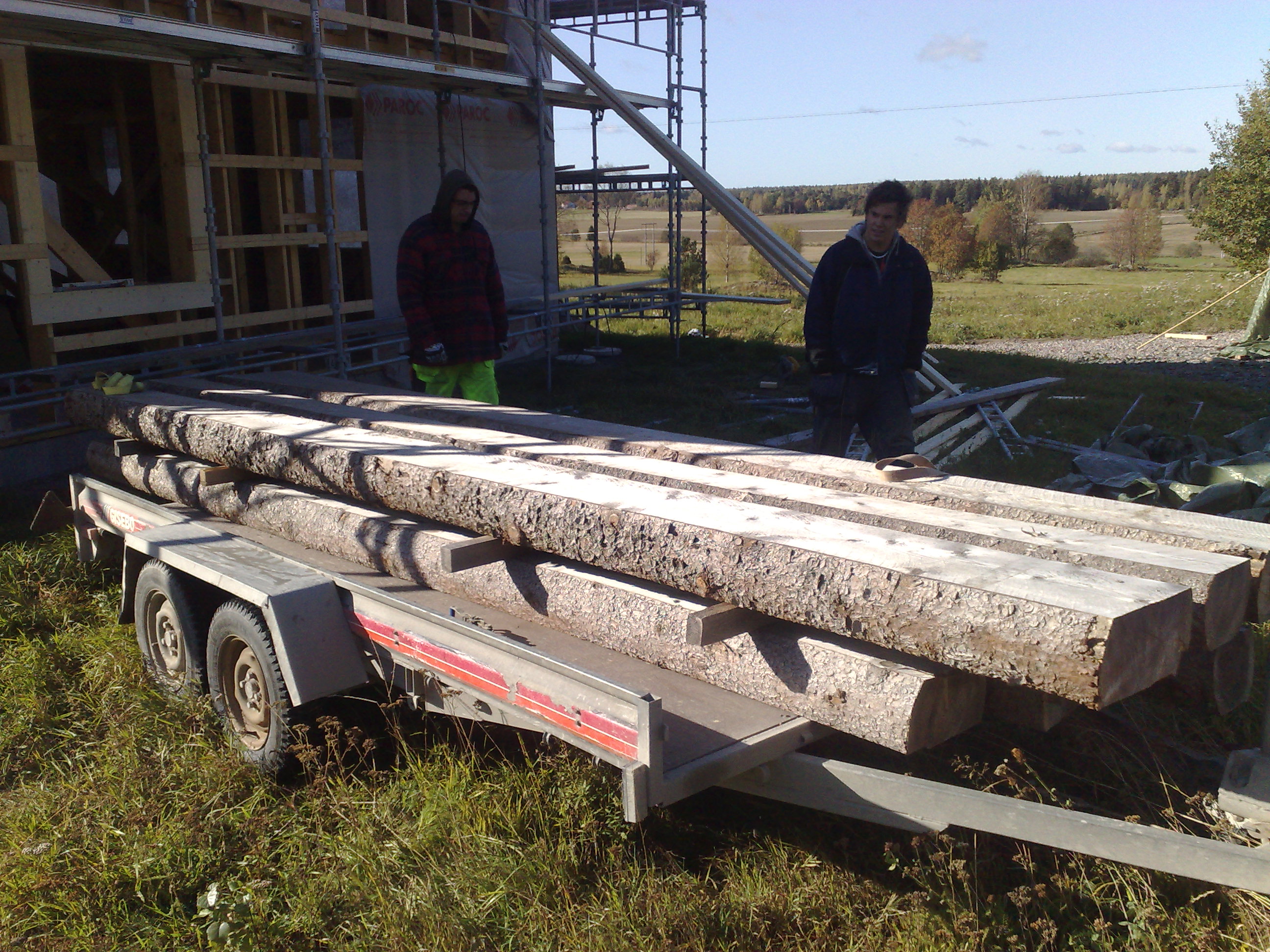

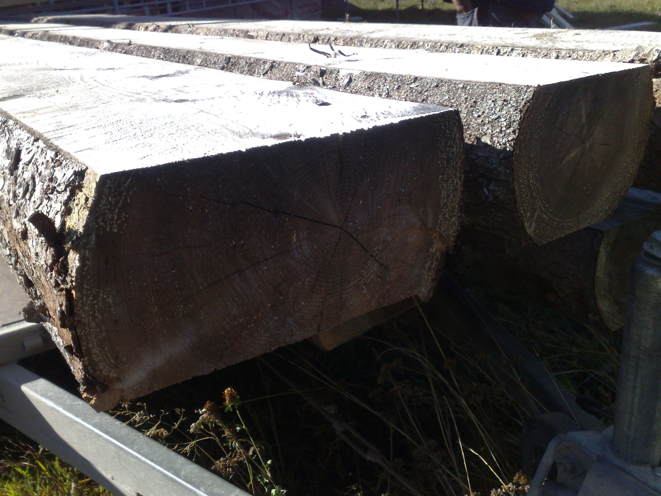

I dag har vi hentet et lass med stokker som vi skal ha i taket i alle rom nede (minus bad og vaskerom) + allrommet oppe. Dels skal de bære opp taket (kjøkkenet blir stort så det trengs ekstra bærekraft i taket) dels er de fine å ha synlige. De skal håndhøvles og barkes før vi heiser dem på plass.
Tungt lass. Krevdes to turer for å hente 9 stokker

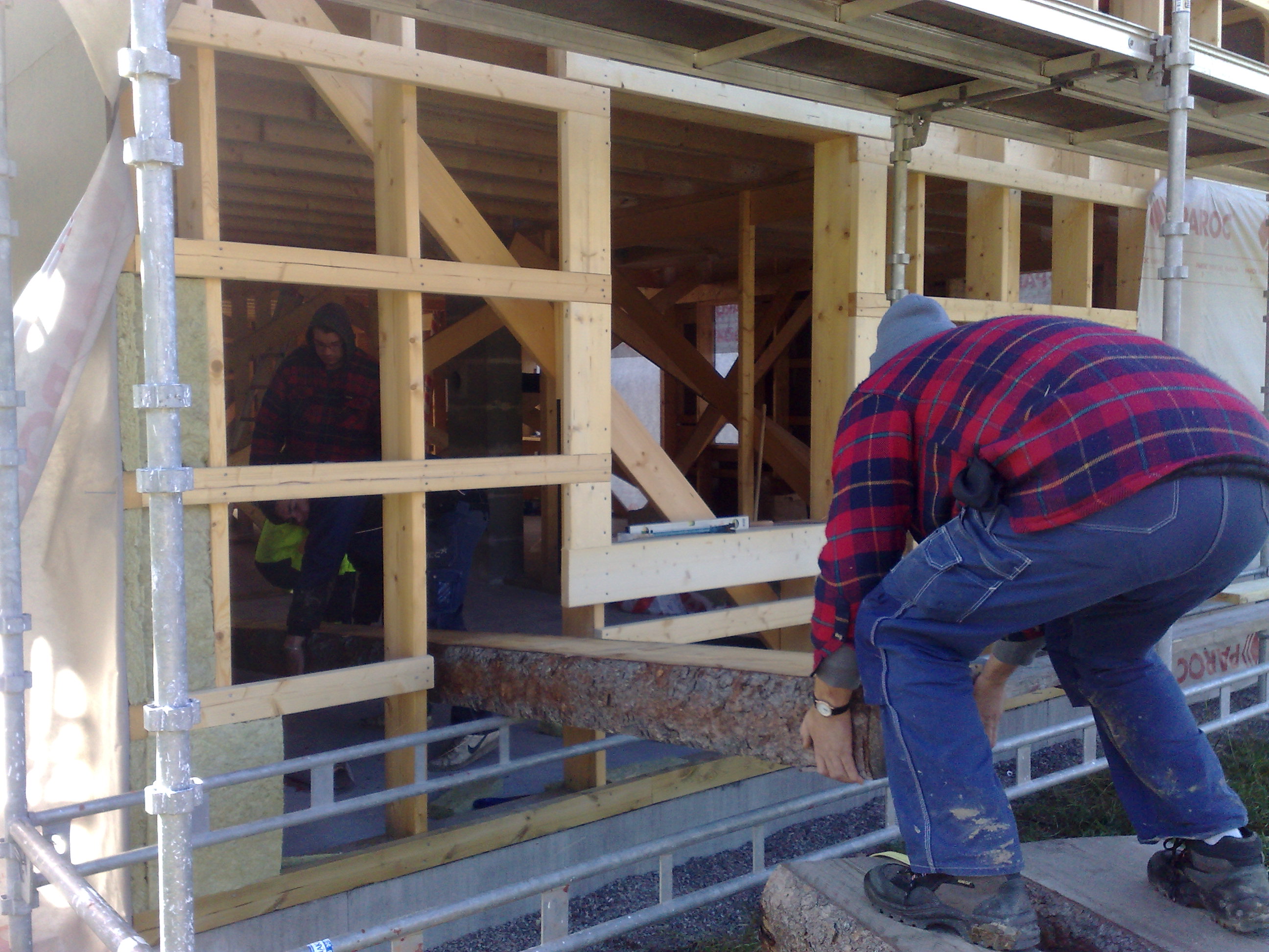

Stokkene hadde ligget ute i regnet den siste tiden og var derfor ekstra tunge. Anslår vekten til mellom 3- og 400 kilo stykk. 5,70m lange.

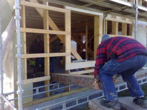

Dro de med spennband inn via stilaset. Greit at vi var 4 stykker

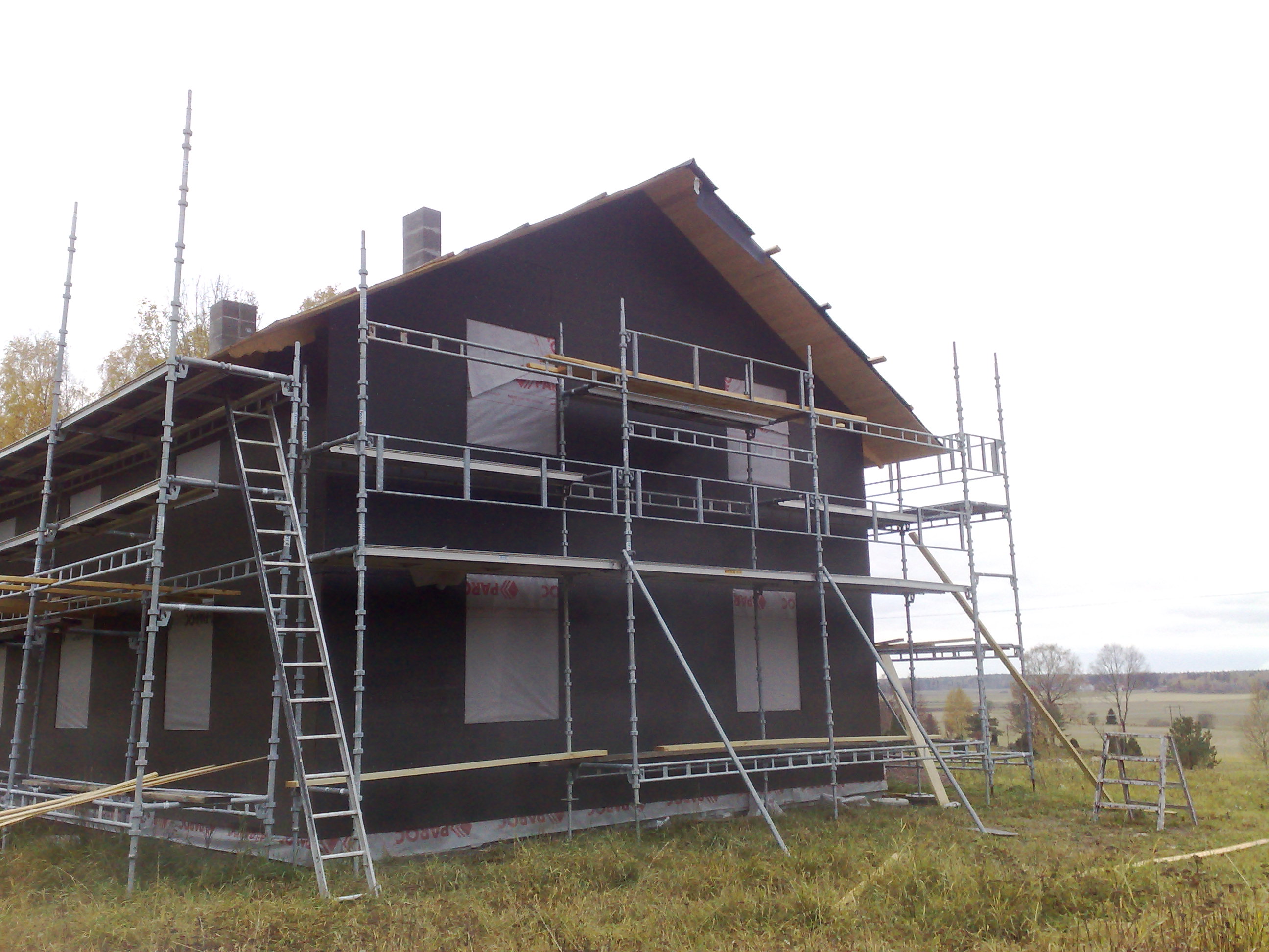

Da var det klart. Huset er tett!
Fikk klar siste kortvegg i går. Nå blir det to ukers ferie fra byggingen for å smale krefter til neste økt. Vi skal begynne på delevegger inne og få isolert så fort som mulig. Deretter skal vi få satt igang gulvvarmen og få tørket ut huset skikkelig. Tror vi går en spennende tid i møte!

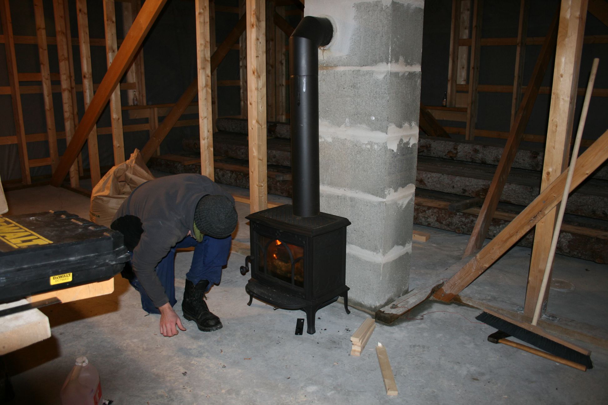

Tenkte det var på tide med litt oppdateringsbilder her nå. Har fått koblet opp jötulen i dag, samt fått inn en provisorisk dör slik at vi etterhvert kan få opp litt varme i huset. Har også begynt å lage luftspalter på taket.

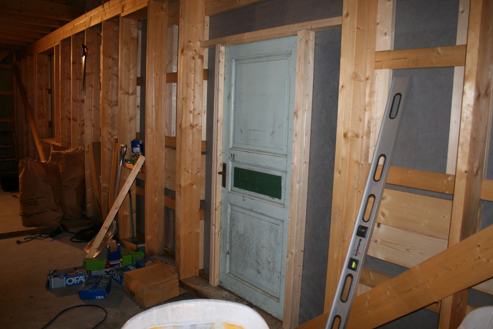

Först den provisoriske dören - blir dobbeltdör her senere
Fyrer for förste gang i jötulen!

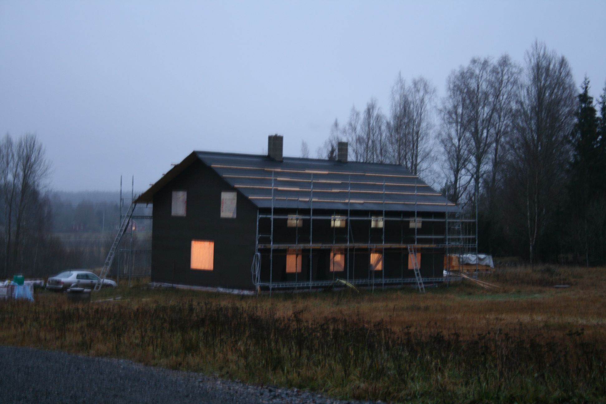

Huset sett fra veien - lyser fint fra underetasjen
Takk for det! Moro å høre. Skal snart montere glass i alle vinduene, og har derfor så smått begynt å plukke ut ruter fra gamle vinduer. Må skrape og vaske alle sammen så det tar sin tid.
Jeg har også grubla litt på akkurat det der, men nå er det jo luftspalten mellom glassene som isolerer og ikke glasset i seg. Selve vinduene er nylagde, og med skikkelig tetting og isolering rundt skal det ikke skille mye fra de nye 3-lagsvinduene.
