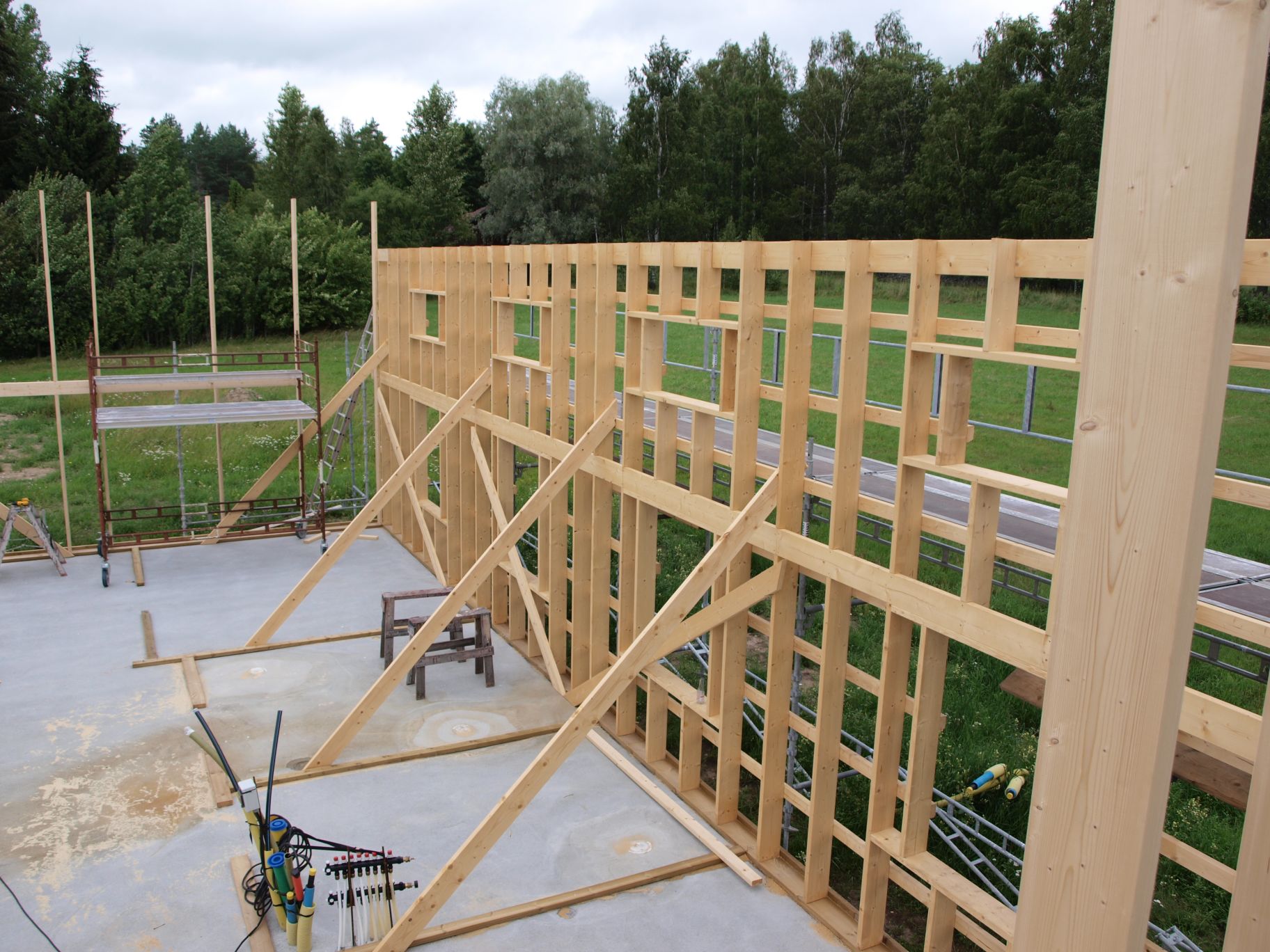

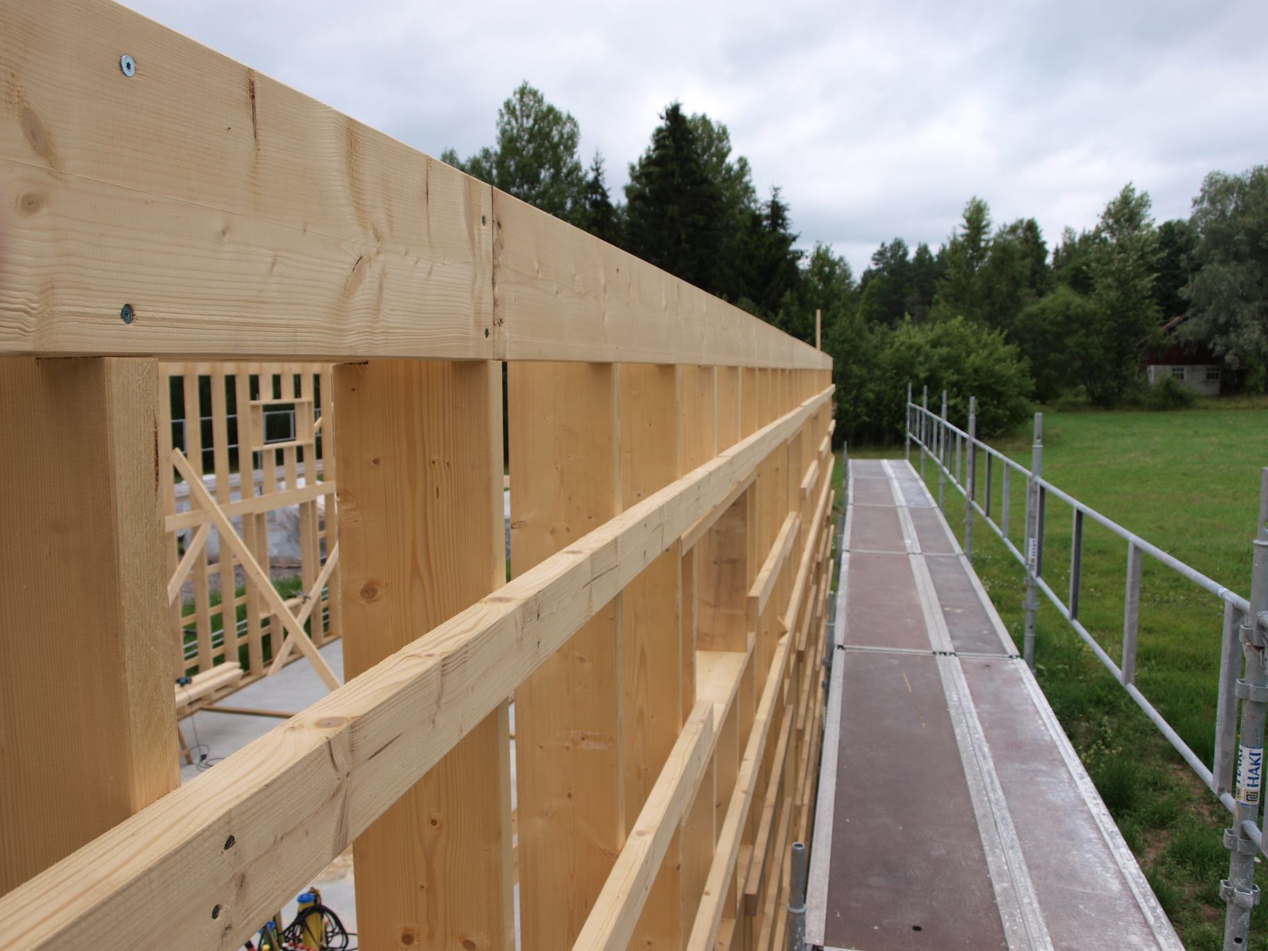

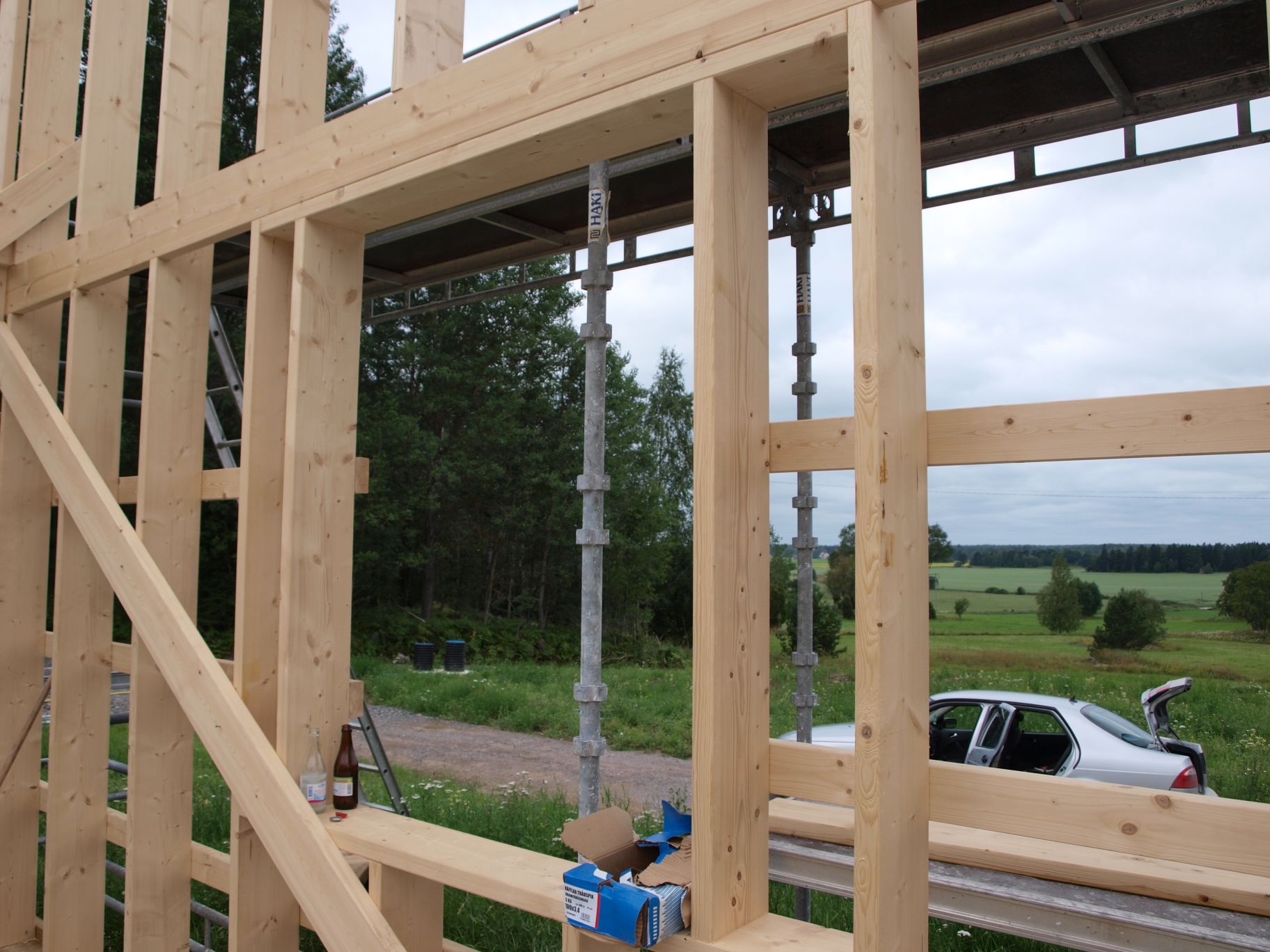

bjaraas Skrevet 25. juli 2009 Forfatter Del Skrevet 25. juli 2009 Oppdatering! Da var vi tilbake fra ferie og det var endelig dags for en ny oppdatering. Det har vært labert på oppdateringsfronten den siste tiden, men noen ganger står byggingen stille uten at jeg kan rå for det. Det som har skjedd siden sist er at vi har begynt å reise bygningen. Dette momentet går overraskende fort - og mye hadde skjedd på den uka vi var på ferie. Her står vi i stua og ser veggen opp mot veien/baksiden av huset. Her ser man tydelig at vinduene er markert ut i reisverket. Legg også merke til det store vinduet på kortveggen i kjøkkenet lengst bort. Bilde tatt fra samme sted med vegger på begge sider. Røra som stikker opp er sentralen til gulvvarmen. Det rommet skal bli vaskerom. Her er kjøkkenvinduet med utsikt nedover på tomta Her har jeg bevega meg opp i andre etasjen og tar bilde mot bakveggen som tidligere. Her ser man tydelig de mindre vinduene som blir oppe. Takhøyden ved yttervegg blir 1,90 så det går fint an å stå der (hvertfall for min del), selvom man kaller modellen for halvannen etasje. Hele bakveggens lengde Og til sist et lite utsiktsbilde fra soverommet vårt oppe - ganske fornøyd med den Herlig å se huset reise seg på denne måten. Man får enda bedre inntrykk av hvor stort det blir nå som veggene er kommet opp. Planen videre er å fortsette med reisverket rundt, for deretter å knalle opp veggene til alle rom nede. Deretter blir det takbjelker og annet snacks som kommer opp før skorsteinene kommer på plass. Har oppdaget et lite problem med vannet i brønnen vi gravde tidligere i vår. Det har begynt å lukte litt uggent av vannet. Lurer på om det er ei lomme med sumpgass som trenger opp i brønnen. Vet ikke om det er permanent eller noe som går over. Skal sende inn vannprøve i september tenkte vi - og i mellomtiden får vi bare fortsette å pumpe ut vannet for å få renset det skikkelig for sand og annet. Kan også melde om at mine foreldre vant budrunden om hytta, og de kommer en tur bortover nå på tirsdag for å inspisere eiendommen. Moro at de fikk den! Lenke til kommentar https://www.diskusjon.no/topic/1107088-worklogshowcase-husbygging-i-sverige/page/5/#findComment-14108422

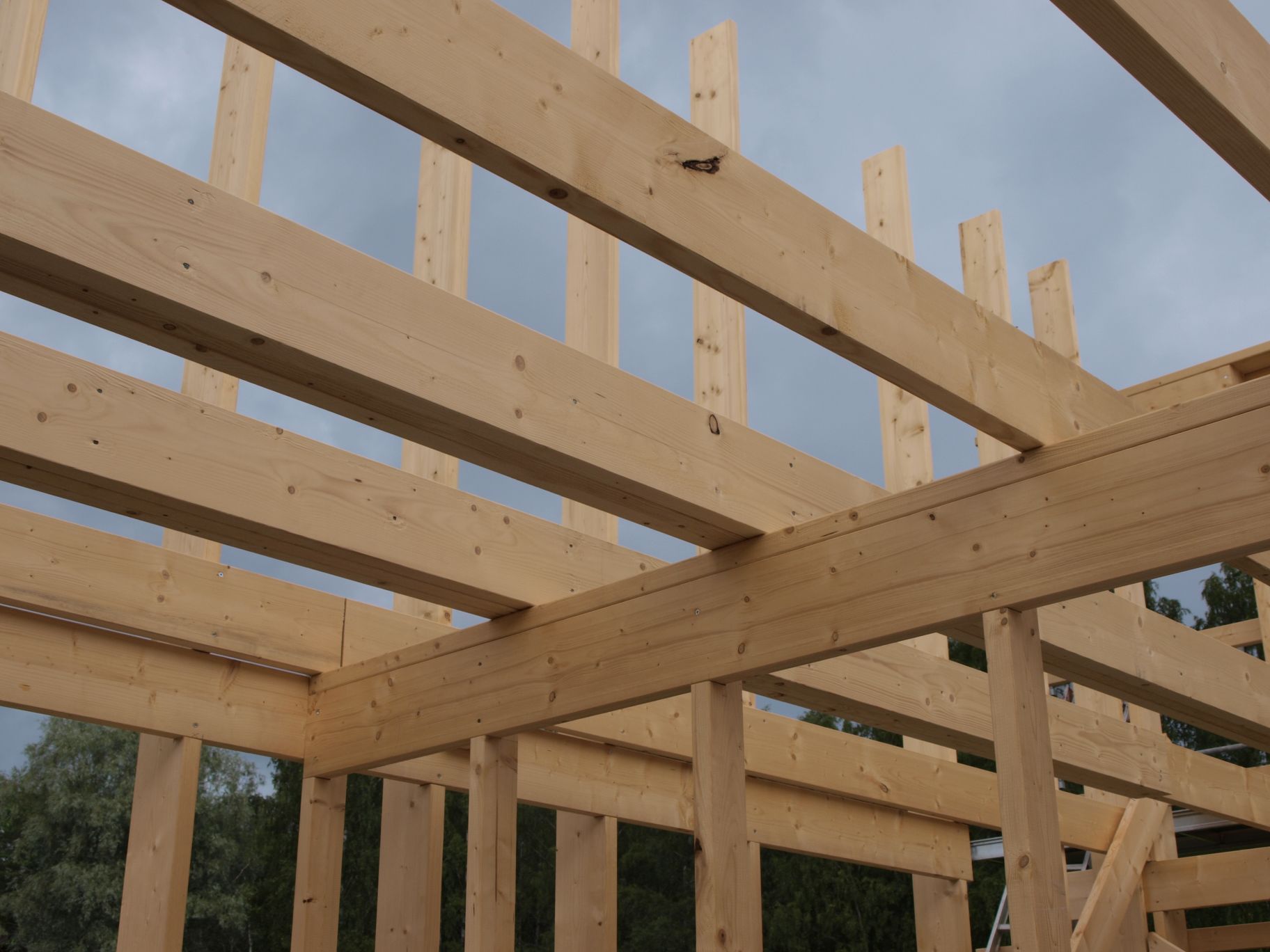

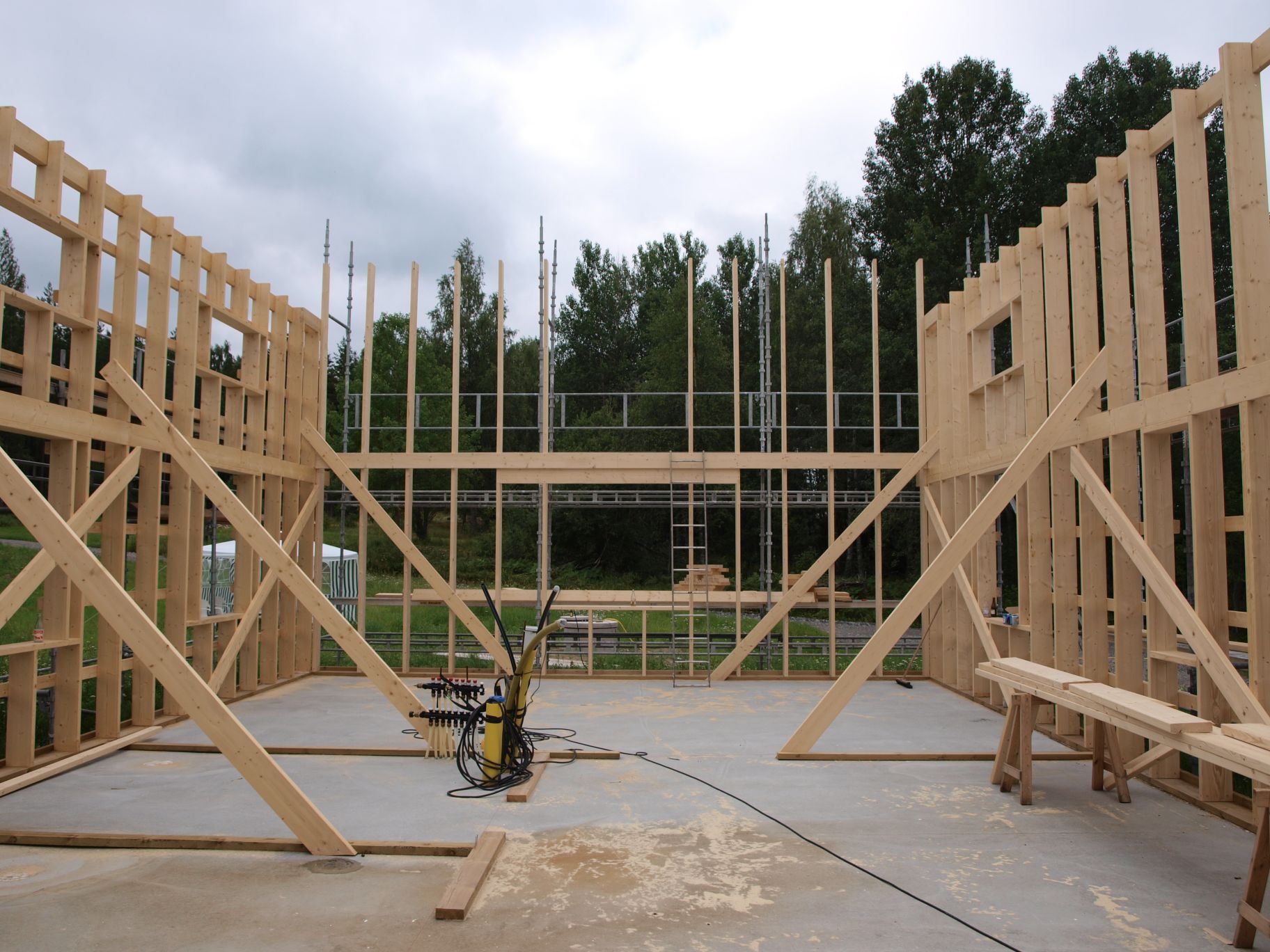

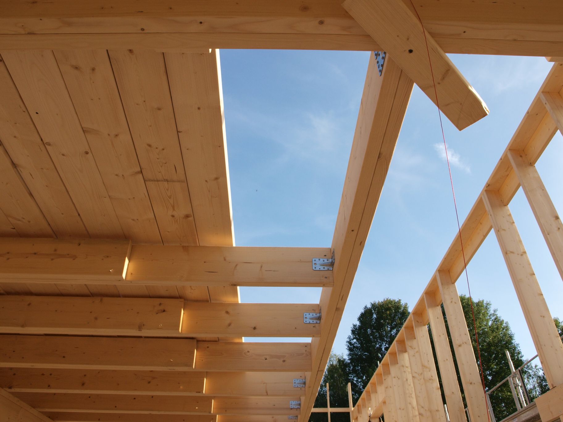

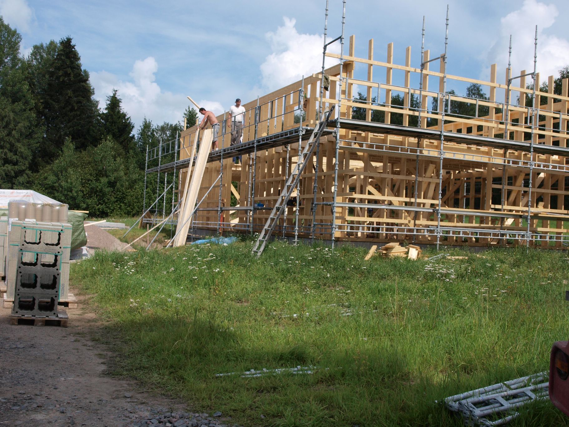

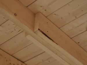

bjaraas Skrevet 30. juli 2009 Forfatter Del Skrevet 30. juli 2009 BB: Skal sörge for dokumentasjon underveis, og det blir selvfölgelig en bildeorgie når det hele står ferdig om et års tid! Perfekt med hytta 100 meter borti veien, overtalte farsan til å gjöre begge badene når den tid kommer, så det er jo positivt. De siste to dagers resultat: Bjelkelaget vokser fram: Snart blir det klart for romindelingen oppe i andreetasjen også Her tar jeg bilde i fra entreen. På höyre side, der det ikke er lagt bjelkelag skal vi ha det åpent helt opp i taket oppe. Blir et fint rekkverk mer utskjäringer. Her ser man tydelig til venstre i bildet hvor det blir åpning helt opp. Trappen kommer opp lengst bort i åpningen Fortsetter å spikre bjelkelaget over kjökkenet i morgen, slik at vi kan få på et provisorisk gulv oppe og spikre opp veggene til rommene der. Lenke til kommentar https://www.diskusjon.no/topic/1107088-worklogshowcase-husbygging-i-sverige/page/5/#findComment-14132429

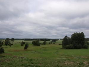

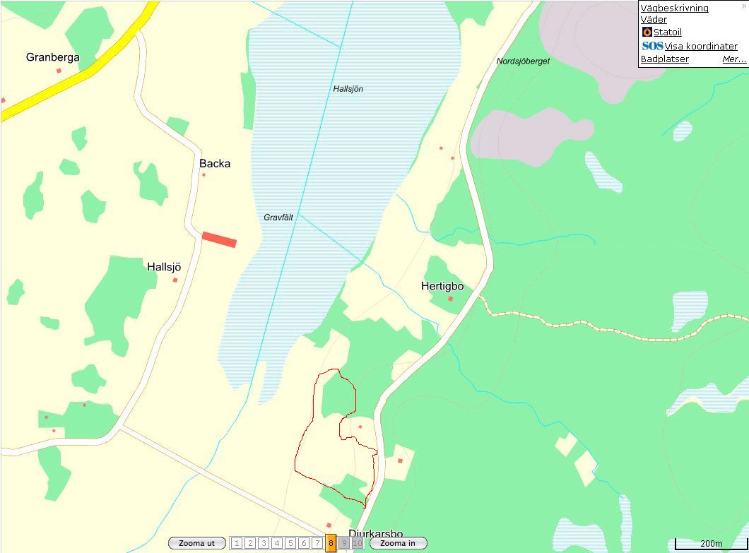

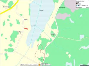

bjaraas Skrevet 2. august 2009 Forfatter Del Skrevet 2. august 2009 Hallo hallo, kjempehyggelig at du finner tråden interessant. Området er veldig fint. Skikkelig svenskt landskap. På utsiktsbilde i innlegget överst på denne siden ser man området nedenfor huset som kommer til å bli sjö. Nedenfor kraftledningene der blir det vann. Fant også et kart der man ser konturene av den gamle sjöen. Det som er skravert ut i blått er i dag våtmark. Merka ut tomten vår med röd ramme. Dagens gjöremål: Fortsetter å spikre bjelkelag. Akkurat nå driver jeg av og forsterker bjelkelaget i taket over stue og spiserom. (Se bort i fra hammerslag rundt spikrene der, jeg er ingen snekker akkurat ) Blir triple planker bortover hele huslengden. Det ligger an til å bli et stödig hus Fortsetter med dette i dagene framover nå. I morgen skal vi hente materialer til takstolene, og disse skal vi bygge på plass når vi blir ferdige med veggene oppe i andreetasjen. Lenke til kommentar https://www.diskusjon.no/topic/1107088-worklogshowcase-husbygging-i-sverige/page/5/#findComment-14144998

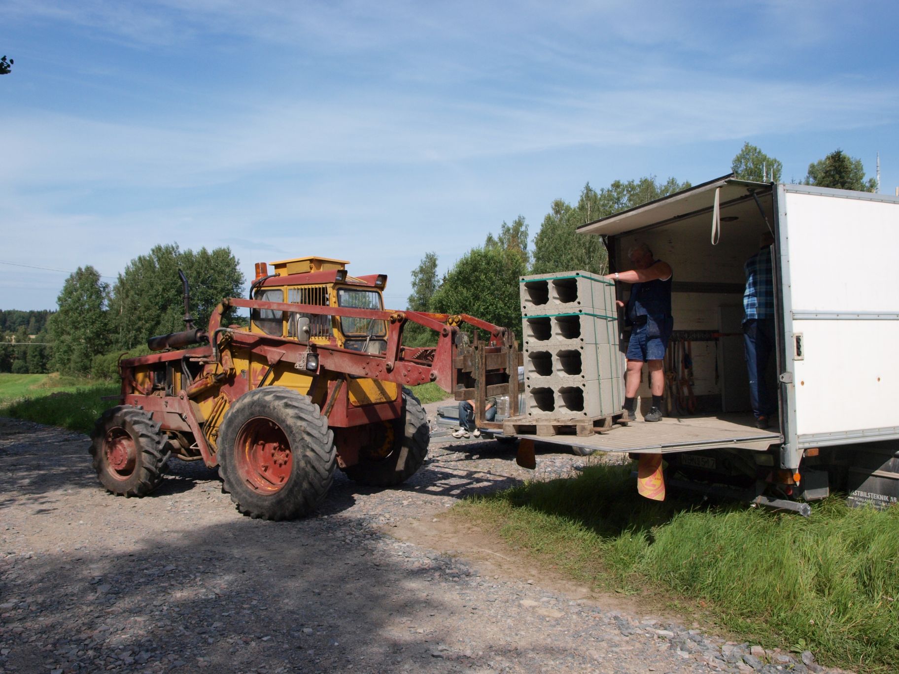

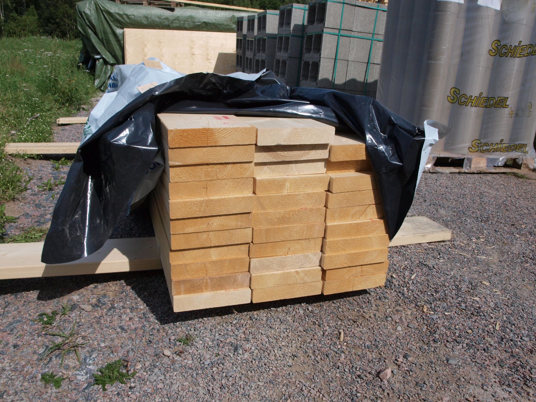

bjaraas Skrevet 4. august 2009 Forfatter Del Skrevet 4. august 2009 (endret) Har kjört nok en 12-timers dag oppe på byggeplasen i dag. Hentet materialer til takstolene i dag, fikk tilkjört elementene til skorsteinene og lempet opp planker til et provisorisk gulv så vi kan gå trygt oppe i andreetasjen mens vi bygger takstolene. Overtalte en gjeng med folk til å hjelpe oss å lempe opp materialene. Hadde vel stått der enda om vi ikke hadde fått hjelp. Det provisoriske gulvet kommer på plass. Spikrer bare endene på dem så de ikke sklir rundt der oppe mens vi går. Senere skal disse materialene gå med til bjelkelaget på stallen. Blir tett og fint og trygt å gå på. Endelig ferdig med forsterkingen av bjelkelaget Elementene til skorsteinen. Fikk lånt inn en traktorlaster som hjalp oss med å löfte ut alt fra lastebilen Materialene til takstolene. 32 lengder. Fingerskjötte - 6,5 meter I morgen skal vi stötte opp litt under det provisoriske gulvet så det ikke svaier, sette opp mer stilaser og begynne å reise en provisorisk vegg midt over hele overetasjen som vi skal skyve takstolene på etterhvert som vi lager de. Blir spennende. Satser på å komme med litt bilder på dette i morgen kveld. Endret 4. august 2009 av bjaraas Lenke til kommentar https://www.diskusjon.no/topic/1107088-worklogshowcase-husbygging-i-sverige/page/5/#findComment-14155549

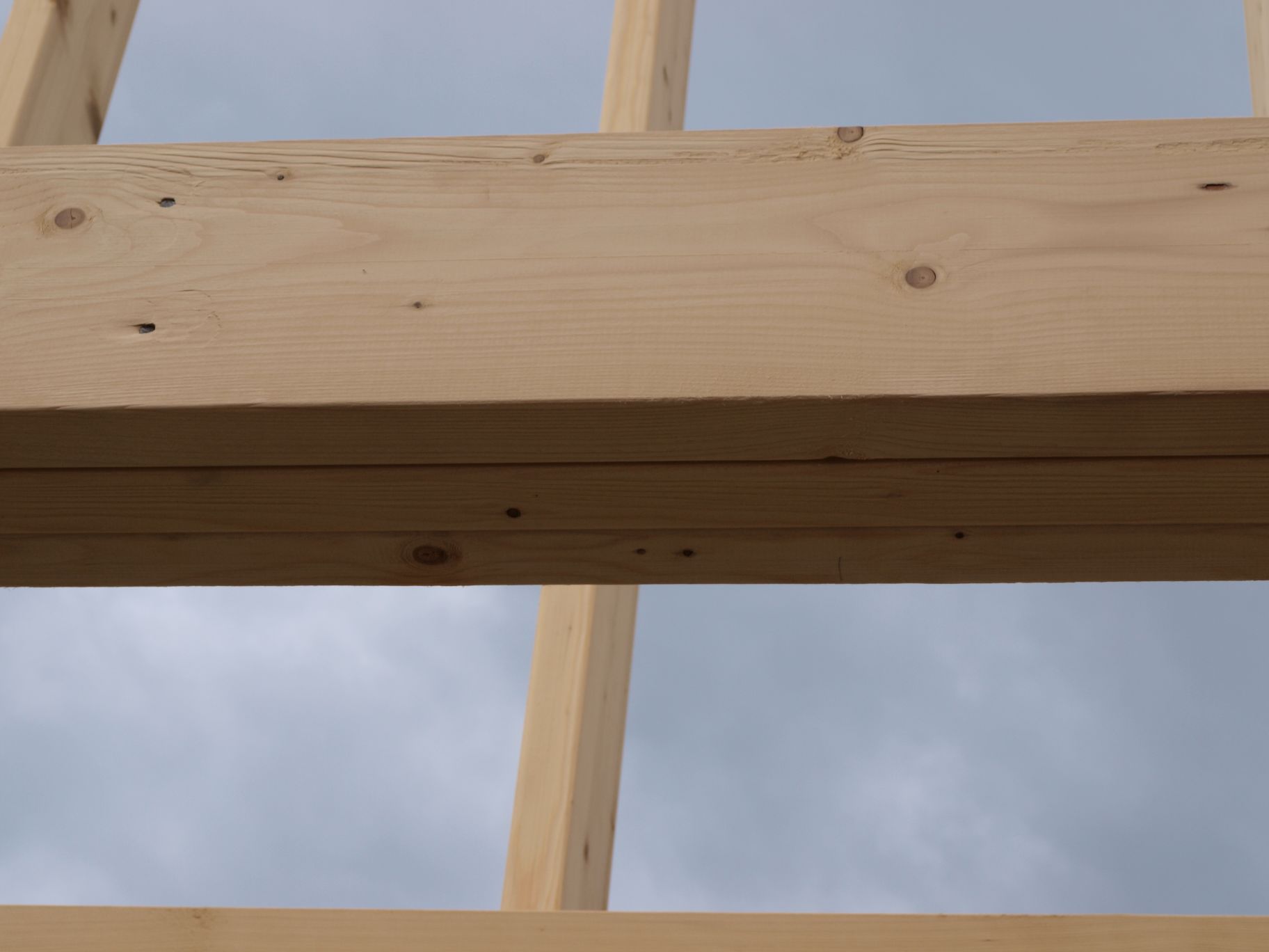

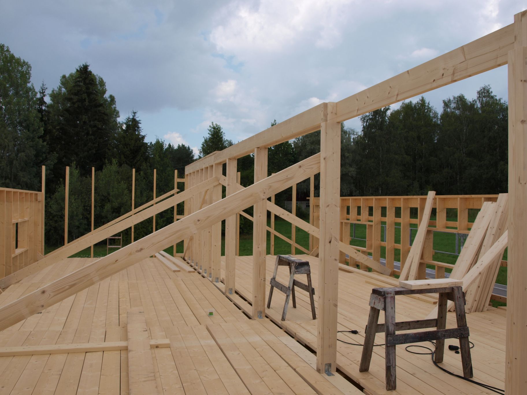

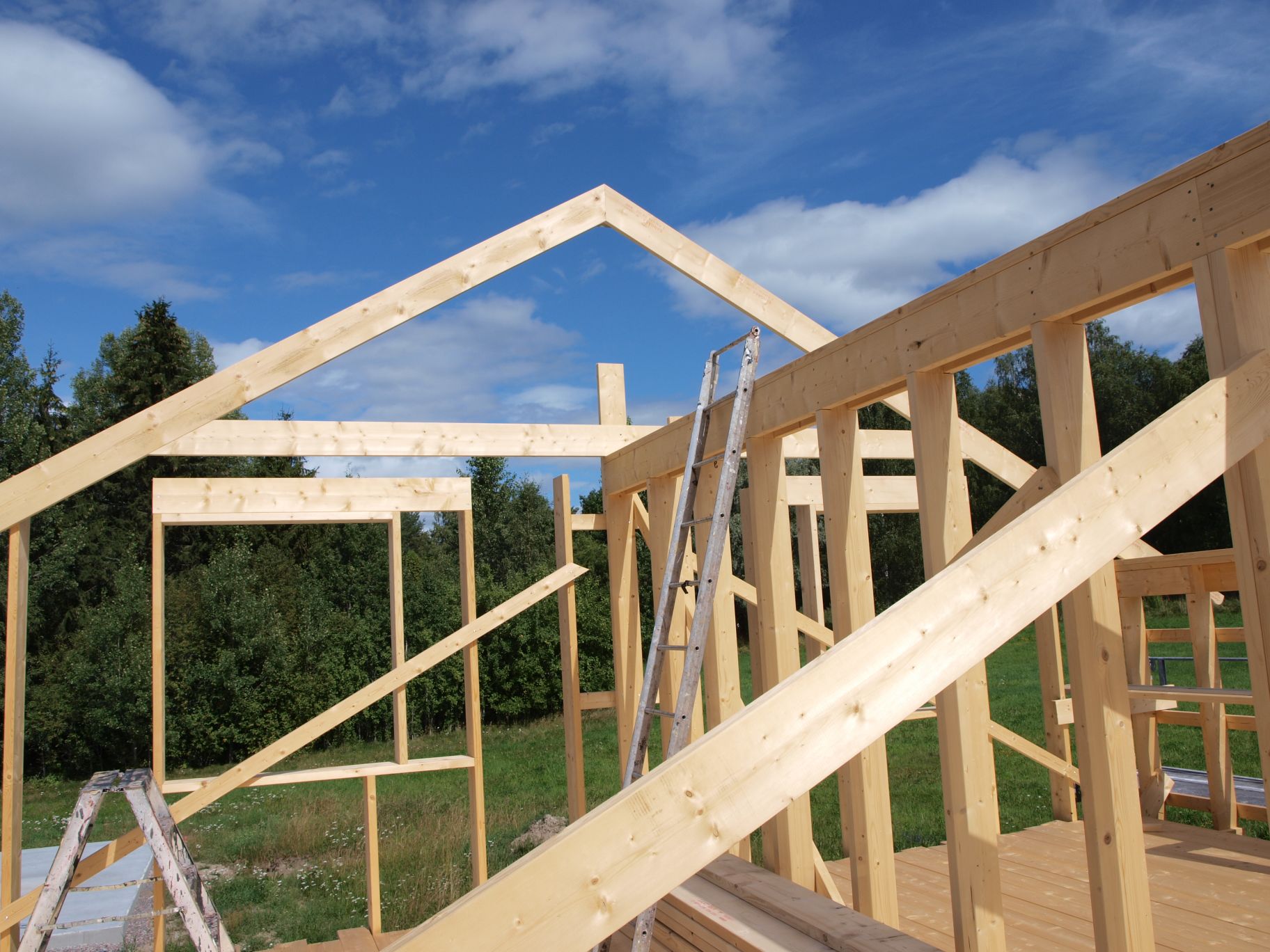

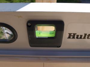

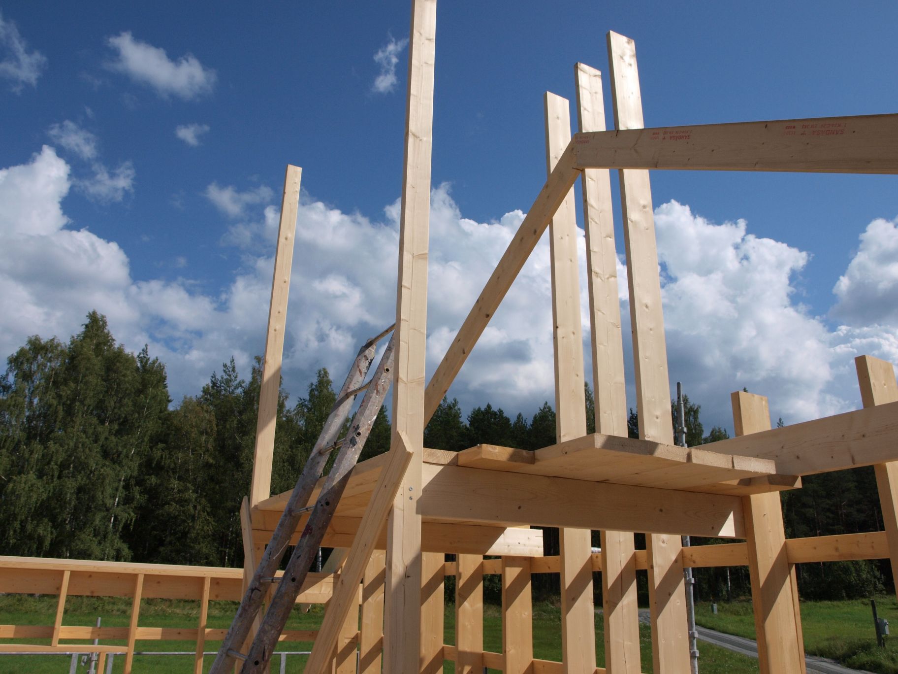

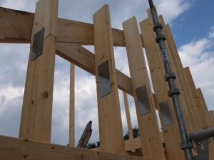

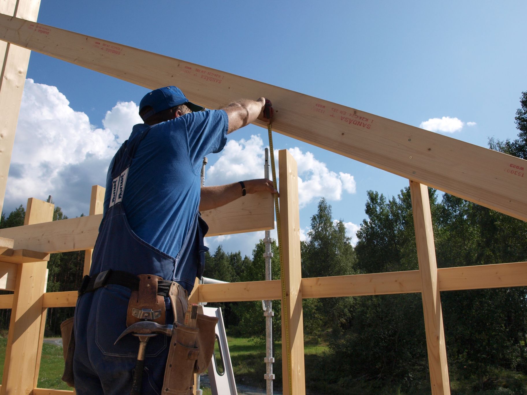

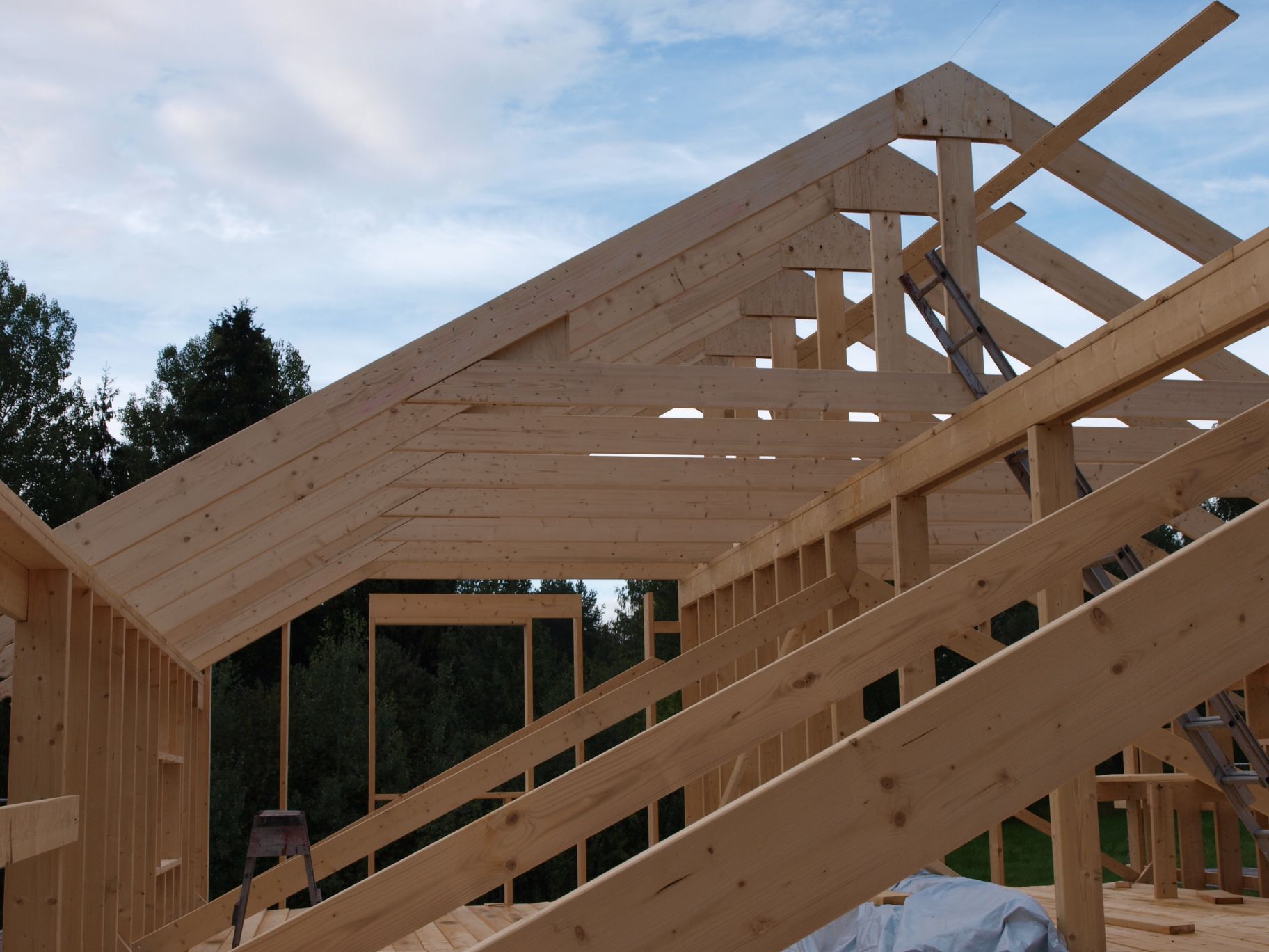

bjaraas Skrevet 7. august 2009 Forfatter Del Skrevet 7. august 2009 Har kjört lange dager hele denne uka her og kjenner at jeg er bra sliten i kveld. Men moro er det og her kommer det litt bilder fra de to siste dagene: Byggeleder måler opp hva for takhöyde vi kan ha i andreetasjen - tror vi endte opp på 2,65m midt i og 1,90m ved yttervegg Lagde en provisorisk plattform å stå på mens vi konstruerer takstolene på plass. Förste takstolen fungerer som mal for de andre. Vurderte lenge og vel vinkelen på taket för vi endte opp på ca 29 grader. Sånn ser det ut på de fleste stedene vi legger vateret. Gjelder å väre nöyaktig. Her har jeg skjöta lengdene som vi fester takstolene i. Det tok jaggu hele dagen Vi figurskjärer endene på takstolene så det blir litt fine detaljer istedenfor å bygge de inn i en kasse eller lignende. Skjärer ut med stikksag og freser kantene etterpå. Mellomveggen oppe begynne å ta form. Midtdelen er bare midlertidig da vi skal skyve takstolene fra den ene enden på taket over til den andre på den. Tar bort den etterhvert da vi skal ha et åpent allrom mellom soverommene oppe. Sånn ser skallet ut ovenifra vegen per i kveld. Begynner virkelig å ta form nå, og jeg ser virkelig fram til vi får på plass alle takstolene. Da får vi bedre sett höyden og störrelsen på huset. I morgen er det lördag, men planen er vel å fortsette der vi slapp i dag. Gjöre ferdig mellomveggen og sette på den siste plata på de skjötene jeg har holdt på med. Da er neste steg å bygge takstoler. Lenke til kommentar https://www.diskusjon.no/topic/1107088-worklogshowcase-husbygging-i-sverige/page/5/#findComment-14169672

bjaraas Skrevet 9. august 2009 Forfatter Del Skrevet 9. august 2009 Takk takk, jo det blir gjennomført og bra. Er fornøyd med utskjæringene på takstolene. Fikk satt opp takstol #2 i dag. Brukte den første som mal, også dytta vi den bortover på den provisoriske midtveggen helt bort til den andre gavlen. Funka briljant. Fikk ikke tatt bilder av prosessen da jeg var opptatt med å holde og støtte takstolen, men skal få ordna litt bilder når vi setter opp de neste 14. Lenke til kommentar https://www.diskusjon.no/topic/1107088-worklogshowcase-husbygging-i-sverige/page/5/#findComment-14177912

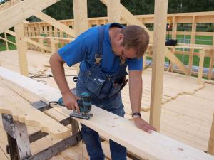

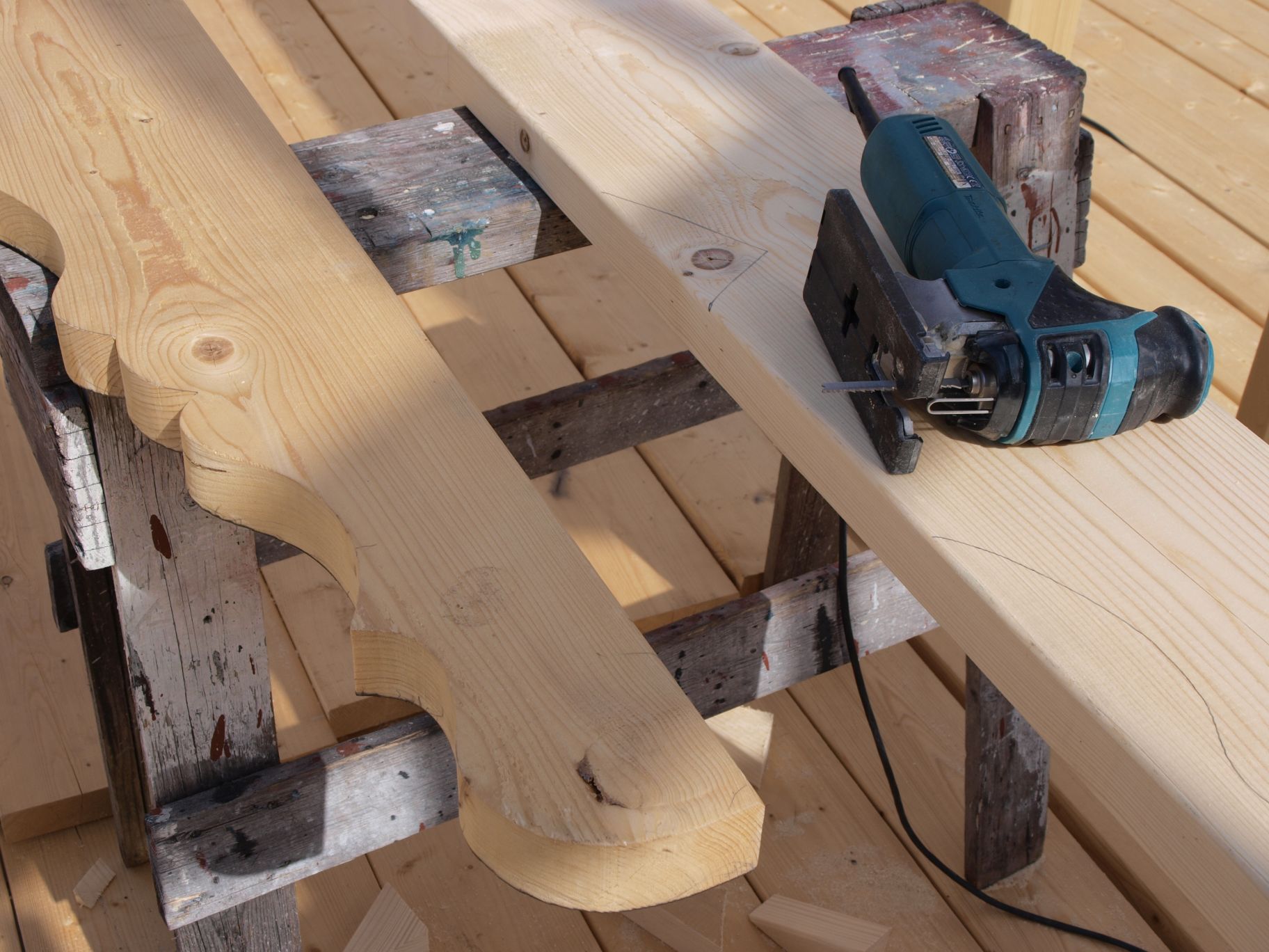

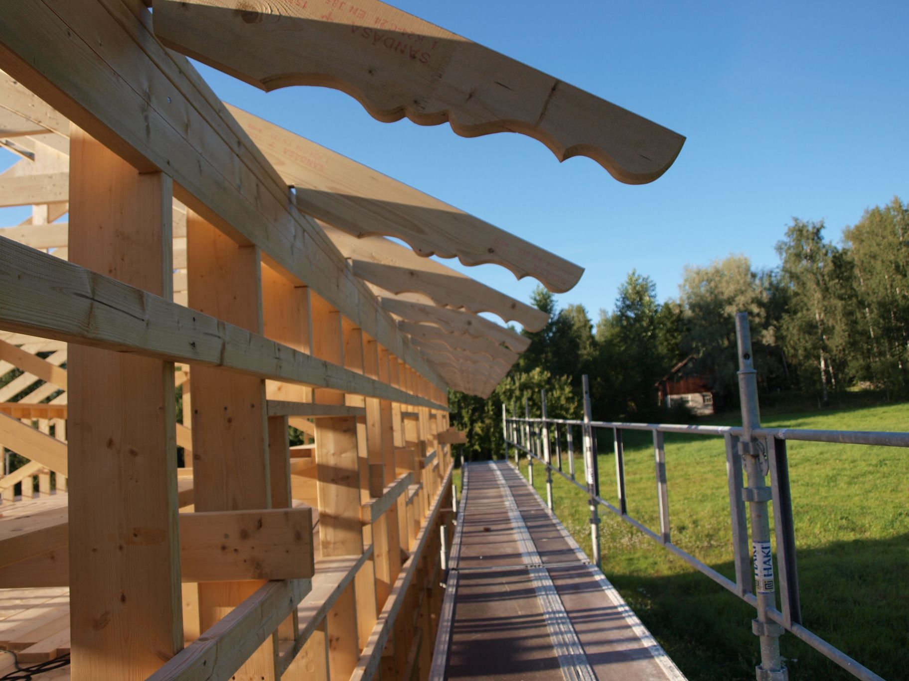

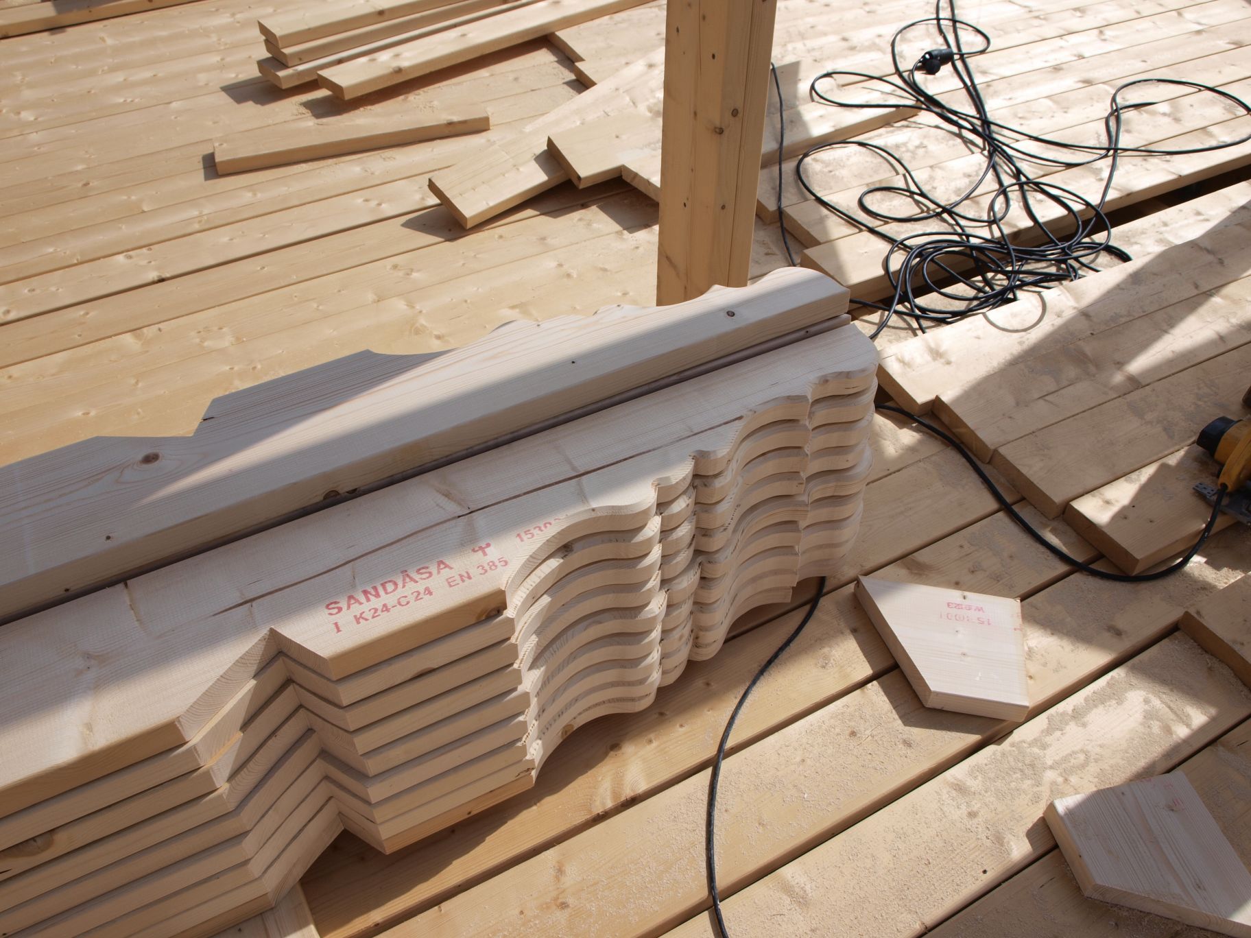

bjaraas Skrevet 13. august 2009 Forfatter Del Skrevet 13. august 2009 Har fortsatt med materialene til takstolene i dag. Har kappet i riktige lengder og figurskåret og frest alle sammen. Da er det bare å montere de opp i helgen! Skar ut den første på frihånd og bruker den som mal til resten. Skjærer ut med stikksag Sånn blir de seendes ut. En dags jobb dette her, men vel verdt å legge litt tid på etter min mening Konsentrert byggeleder Har også fått plassert ut vinduene på gavelveggene oppe. Fikk sentrert de i rommet og er fornøyd med utfallet I morgen skal vi ned og kikke på gulv og tapeter. Se om vi blir noe klokere på dette området. Har også ringt etter prisoverslag på takstein til hus og stall i dag. Tenkte også jeg skulle nevne lit kort at vi planlegger en tidskapsel som vi skal bygge inn i gulvet et eller annet sted i huset. Lurte på å lage en liten kiste/eske i litt fint materiale og med fine beslag på, og legge nedi litt småsaker fra 2009. SKal prøve å gjøre i stand denne en dag med litt grisevær da vi ikke jobber ute. Lenke til kommentar https://www.diskusjon.no/topic/1107088-worklogshowcase-husbygging-i-sverige/page/5/#findComment-14201169

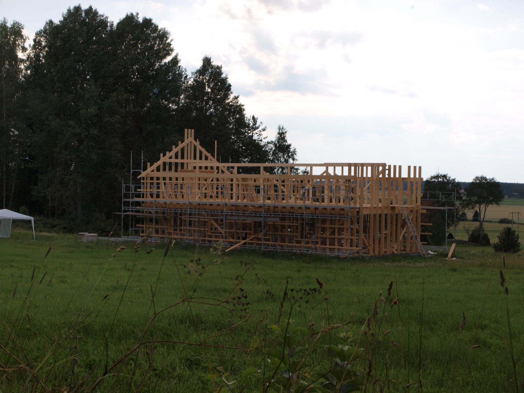

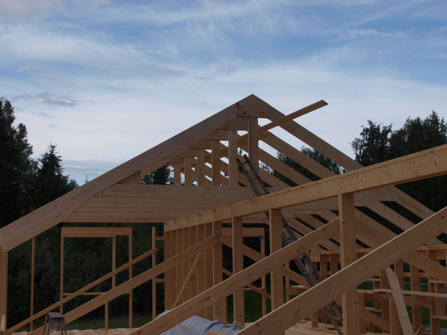

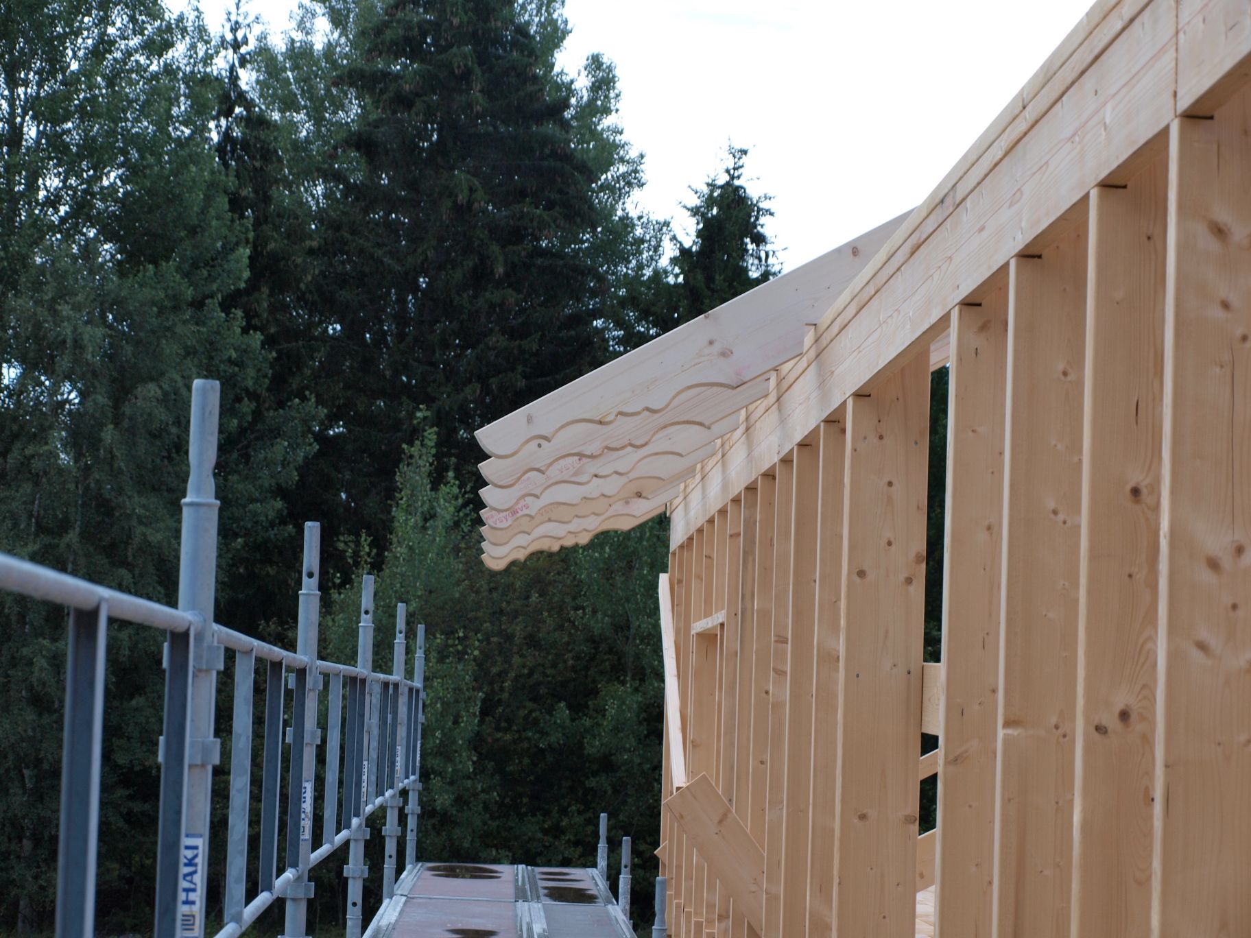

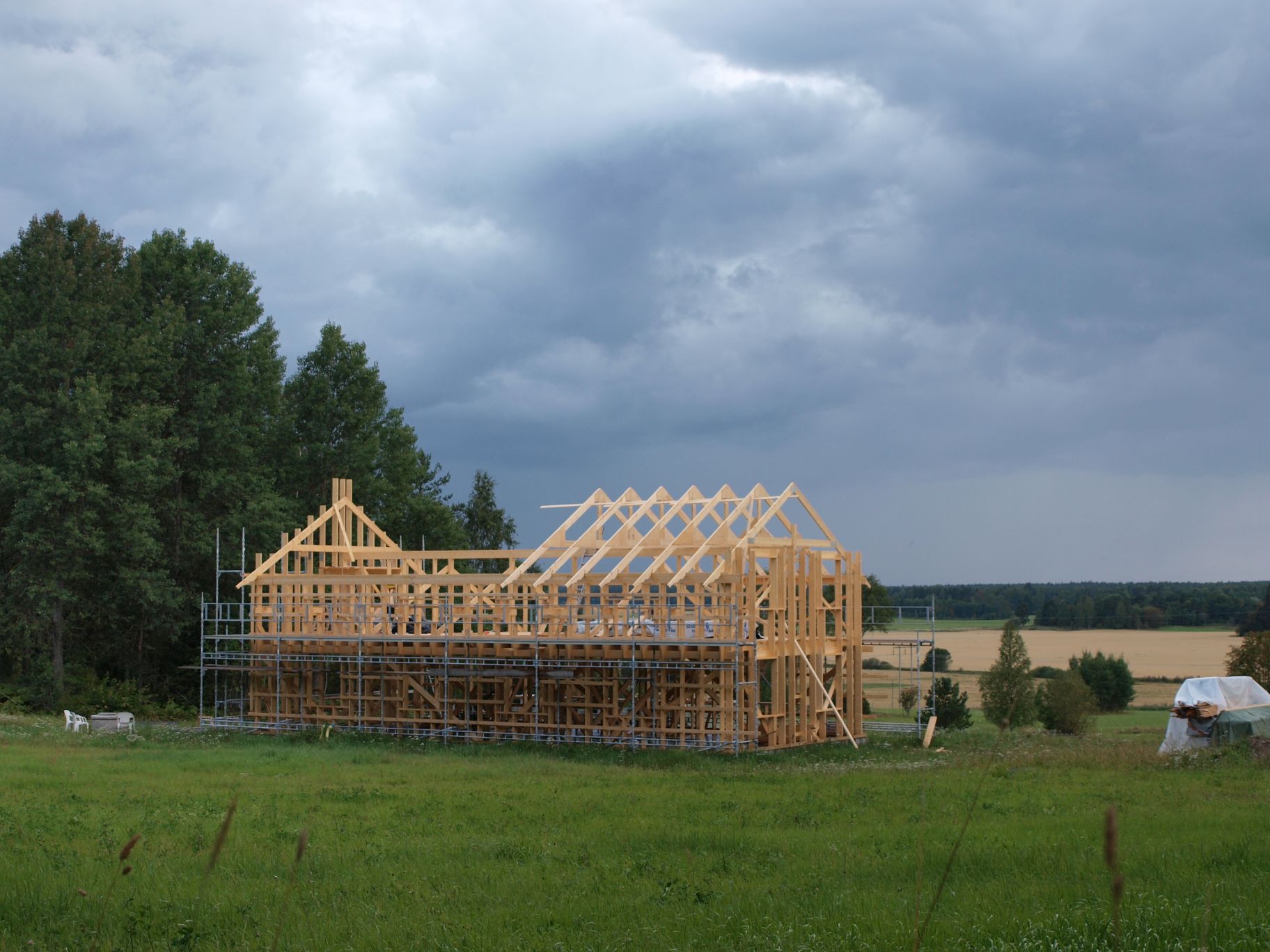

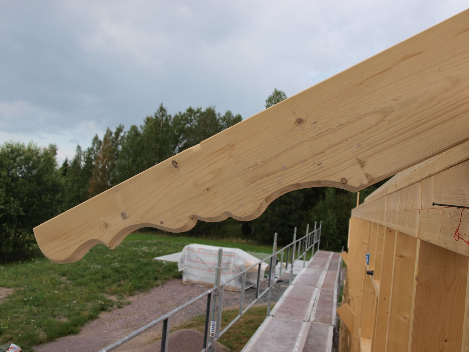

bjaraas Skrevet 17. august 2009 Forfatter Del Skrevet 17. august 2009 Grunnet dårlig vær de siste dagene har det gått sakte framover, men vi jobber på så mye det går. Takstolene kommer på plass nå, men det tar litt mer tid enn vi hadde tenkt. Det går med tid til bæring, saging, måling, spikting, liming og skruing. Har så langt fått opp 8 takstoler, ca halvveis. Ganske fornøyd med utskjæringene! Og sånn ser det ut oppe fra veien nå. Begynner å reise seg fint der nede i bakken Bestilte takstein i dag, og den skulle komme om 2-3 uker. Kjøpte også med fiberduk som vi legger på råsponten istedenfor papp. Skal visst holde bedre. Lenke til kommentar https://www.diskusjon.no/topic/1107088-worklogshowcase-husbygging-i-sverige/page/5/#findComment-14219207

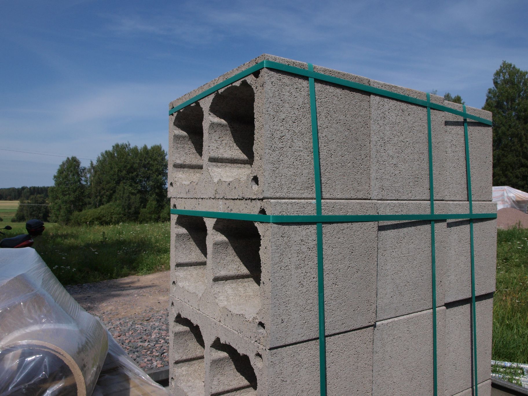

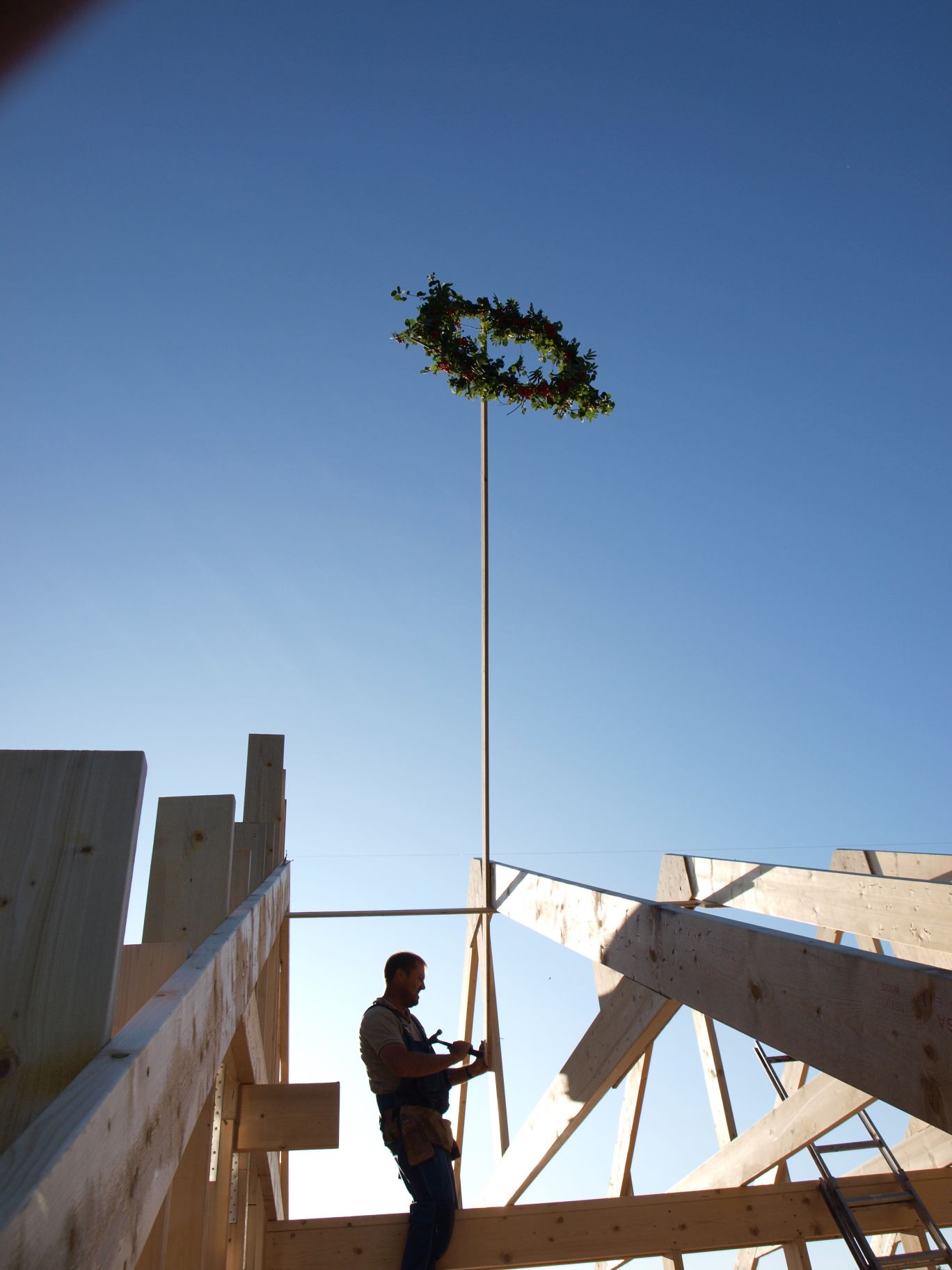

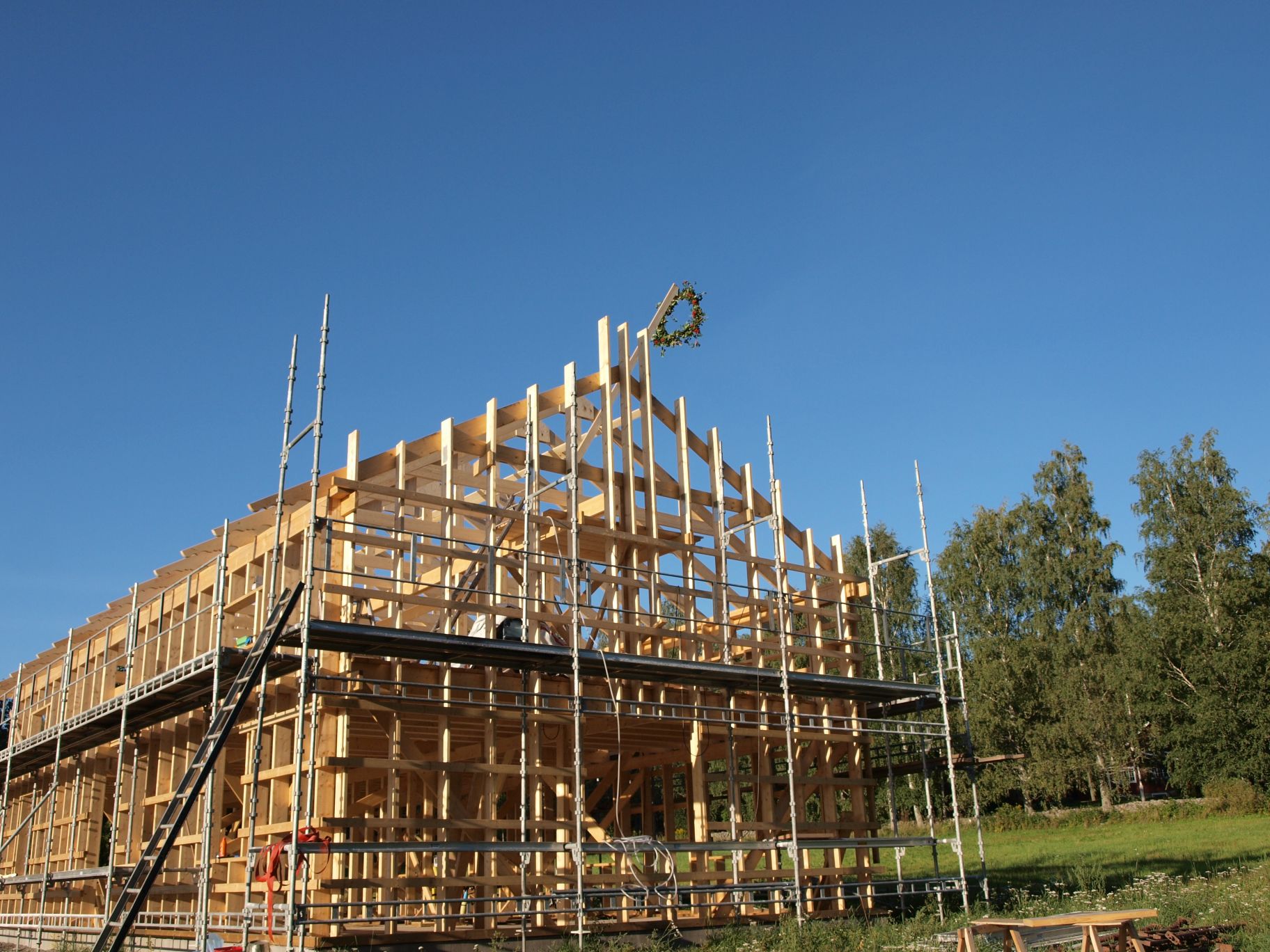

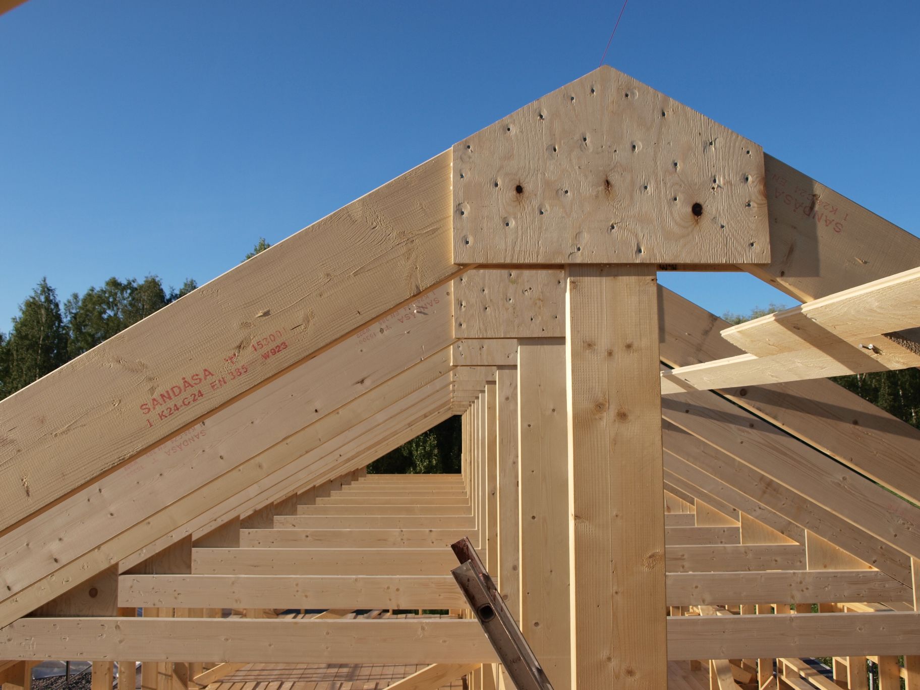

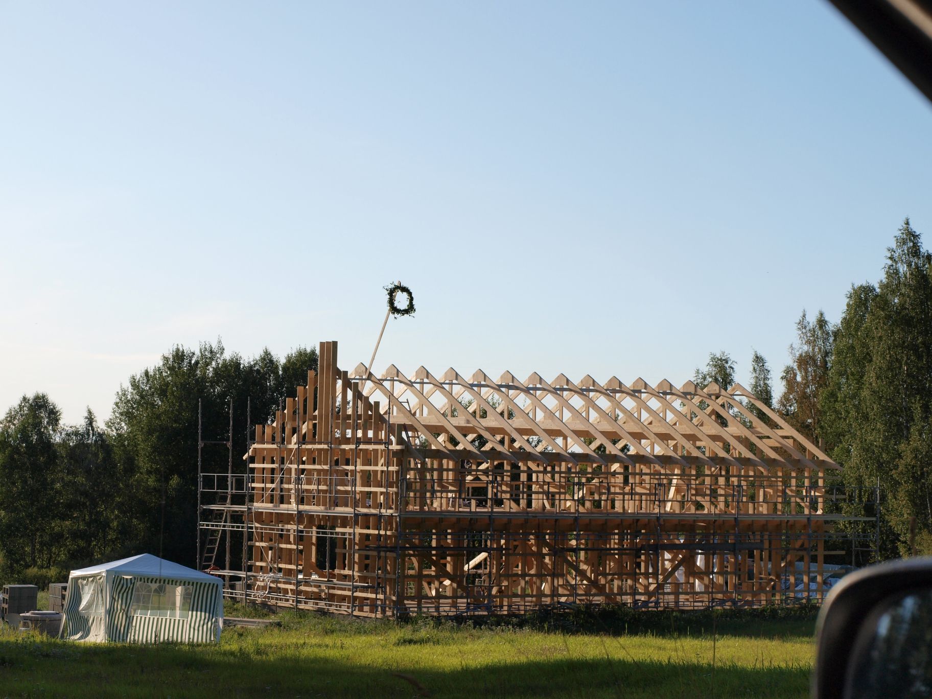

bjaraas Skrevet 19. august 2009 Forfatter Del Skrevet 19. august 2009 Oj oj, etter mange intense og lange jobbdager de siste dagene skrudde vi i kveld opp den siste takstolen. For en følelse! Nå står huset der i all sin prakt og bare venter på å få på seg vinterklærne. På mandag kommer de for å mure opp skorsteinene også. Det meste faller på plass nå! Her har vi hele raden med takstoler, 16 stykker. Solide greier dette her. Skal forsterke ytterligere med to diagonale bjelker i hver takstol. Det tar vi litt etterhvert nå. Når taket er på heises kransen opp og det gjøres i stand til fest. Vi skal be inn alle som har hjulpet til på en skikkelig grillfest til uka. Burde kanskje invitert forumfolket også som følger trofast med på denne tråden, men regner med at de fleste har litt for langt å kjøre Kransen på plass Sett fra veien Skal plassere soveromsvinduene i morgen og spikre opp litt mer bjelkelag. Deretter er planen å få samlet inn en gjeng med folk som skal spikre på råsponten. Bare å si i fra om noen er i nærheten av Stockholm til uka og er veldig hyppe på å jobbe litt! Lenke til kommentar https://www.diskusjon.no/topic/1107088-worklogshowcase-husbygging-i-sverige/page/5/#findComment-14229640
