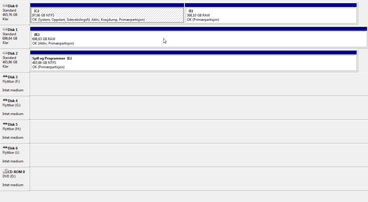

men den disk 0, der er det jo en partition på 100GB som vista er på...hva med resten av den disekn, kan det og sjekkes ut?
hvis det er noe galt med bios, hva da? Hvordan kan det sjekkes / fikses?
vil egentlig bare wipe clean alle hard disker og begynne fra scratch da....
Det er ikke mulig å recover den står det.
Og det er noe som er ikke riktig sier den videre, enten med jumpers på disken, eller biosen .
Og det er det samme som jeg nevner for disk 0?

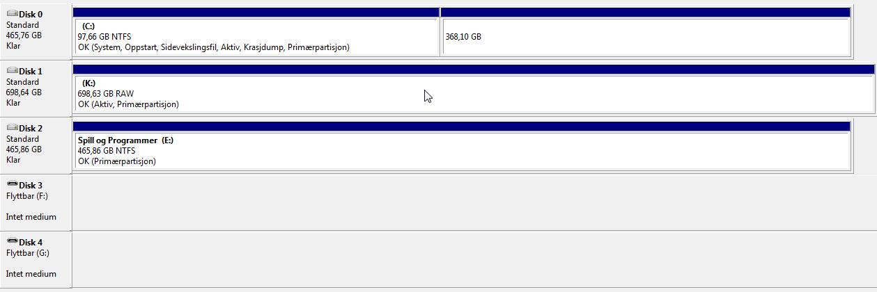

hmmm, da ser det slik ut i Diskbehandling:
åpne dskprobe og velg disk 0
velg Read som vanlig----ikke forandre på noe der starting 0 antall 1
Så velg Open file, du velger den mbr-01 og deretter velger du write som vannlig.
Det vi forandrer på på den er kun entries for den I: partition og ikke noe som med C: å gjøre

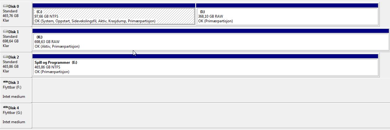

gikk inn i diskbehandling på nytt. og bokstav var da gitt automatisk:
hva nå? den er i raw ser jeg....kan den endres til ntsf og kanskje fungere?
jepp, høyre klikk å gi bokstav
Å forandre til ntfs betyr å formatere, og det er IKKE noe problem, vi kunne gjøre det før 2 dager siden.
