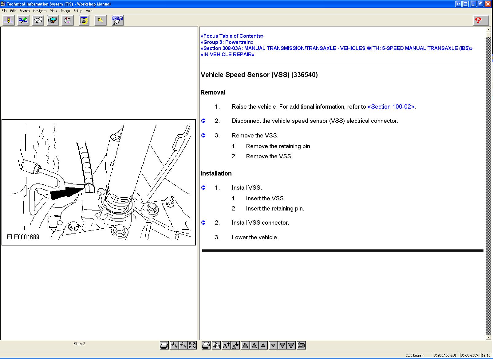

Problemer ligger i hastighetsføleren (VSS) på girkassa. Det kommer skit og fuktighet inn i pluggen hvis jeg har skjønt det rett. VSS er ikke så dyr å bytte, Ford skulle ha 1000,- for arbeid og delen, men to ganger presterte de å bestille feil del. Fant den på nett for 25£, men har ikke fått ut fingeren og bestilt den enda. Er ikke vanskelig å bytte, men du må under bilen for å komme til, så løftebukk eller grav er en fordel.

Focus-Vehicle Speed Sensor. Ser ut til at prisen var 30£ + mva og porto. Da kan det være like billig å bestille delen hos Ford, de skulle ha 500,- for den.
Stod ikke så veldig god forklart i TIS hvor VSS'en er, men den står på girkassa. Vet jeg har sett en guide på nett med bilder, men fant ikke den i farten.
Her har en beskrevet hvordan han skiftet VSS'en. Han gjorde det tydeligvis uten å løfte bilen.
