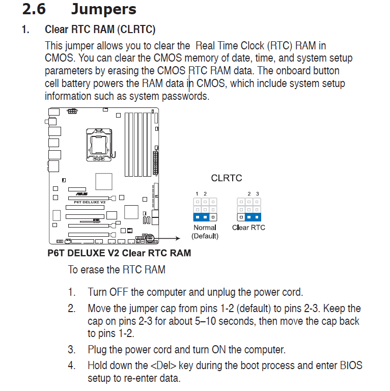

Jompio Skrevet 30. april 2009 Forfatter Skrevet 30. april 2009 Noen som kan redigere et ASUS P6T deluxe V2 bilde, og peke på hvor denne CMOS "bryteren" er?

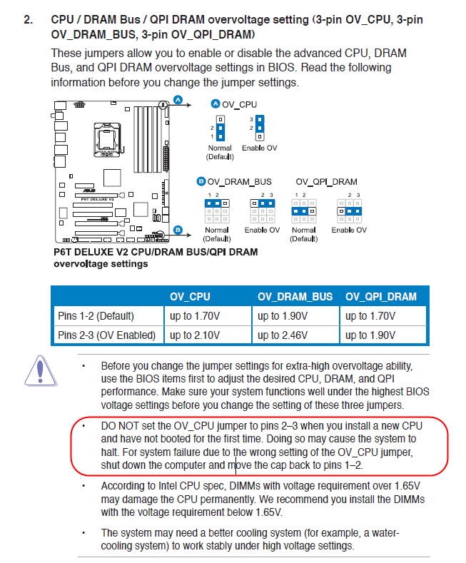

Jompio Skrevet 30. april 2009 Forfatter Skrevet 30. april 2009 Hvis pc har virket før med den "gamle" psu, kan den ha ødelagt noen av komponentene dessverre. PCen, har ikke direkte virket. Vifter og alt spant opp, men tror ikke den virket. Var da en halvveis defekt PSU, og 3 dager seinere når jeg prøvde med 7600GT skjermkortet så skjedde det ABSOLUTT ingenting, og det kom gnist under den ene MIST 1000W kabelen, og røyken sto. Så da skjønte jeg at den hadde tatt kvelden. Den gnisten som sto fra PSU, kan like godt ha ødelegge flere komponenter, bla. HK og RAM. Du bør feilsøke både HK og RAM, men du trenger ekstra utstyr for dette. Selv om viftene går og HDD spinner, men det betyr ikke at HK er iorden. Den gnisten som kom, kom kun under plastikken, så når jeg så dette tok jeg jo selvfølgelig av og, det røykte litt videre etter jeg tok av. Men det var ikke så alvorlig gnist som jeg kanskje fremstilte iste. Har ingen andre kamerater eller noe i den duren som har i7 system. Vurderer å sende tilbake hver enkelt komponent nå, for jeg blir bare så ekstremt sur/nedpå/gretten pga. dette. Evnt. kan jeg ta den på service slik den er nå. Men det koster jo flesk så.. Sjekk vedlagt bilde Takk Gunder. Dette skal jeg prøve, har sett dette selv på HK, men det er 3 sånne forskjellige "plastbiter" som jeg kan flytte et hakk til høyre, men bare den nedereste som "teller?" ?

Gunder1 Skrevet 30. april 2009 Skrevet 30. april 2009 Vet ikke help, det pleier å stå noe: clr cmos eller clear rtc! Så ellers dette på manualen (ringet inn)
