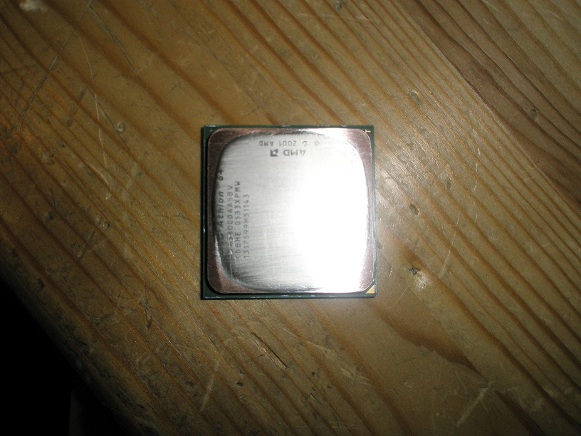

skal se om jeg for gjort noe med den imorra har vært å kjøpt slipe papir fra 240 opp til 1500 men skal skaffe den siste biten etter vært :!:

Den der er så konkav at du kan bruke den som suppetallerken :p Åssen temps hadde du før du begynte å lappe btw?

men er passe skjev ja.
Min ble også skeiv og ugjevn, selv om jeg gjorde det som i youtube linken. :(

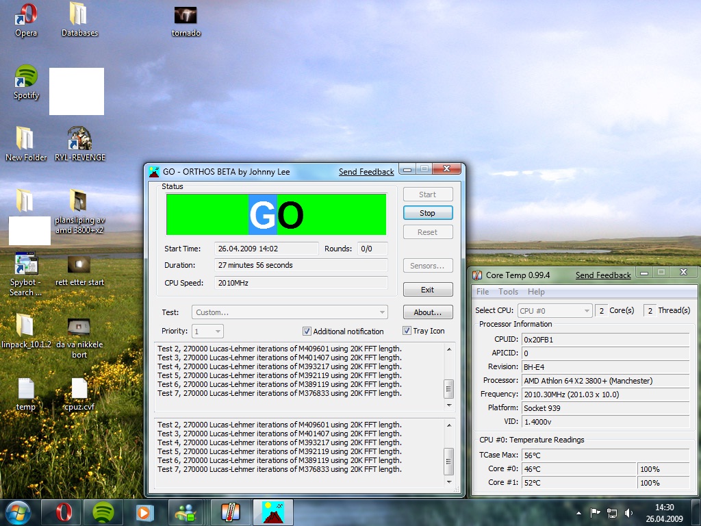

Jobbet litt inatt med ihs-en og no idag bestemte jeg meg for å se om det ble resultat å det ser lovende ut :cool:
stock kjøler:
før idle 50 grader cirka
etter idle 40-45 cirka.
før load 70-74 grader
etter 55-60 grader.
så til å med nå når jeg ikke har pusset den helt speil blank ser jeg gode resultater. ;)
prøvde zalman 9500led kjøleren min å det endte opp med 25-30 grader idle og knapt 50 (nærmere 45) grader load
edit
den er pusset ned til kun kobberet å deretter pusset med 800 papir
