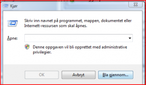

Er disse helt nye? Hvis de er det betyr det at du ikke har formatert de ennå. Windows Xp skal så vidt meg bekjent ha et verktøy som heter disk management for å gjøre det. Det finner du ved å gjøre følgende:
Windowstast+R, Da kommer følgende dialogboks opp:
I den skriver du diskmgmt.msc.

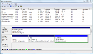

Da kommer du hit:
Som du ser har jeg orden i diskplassen :p

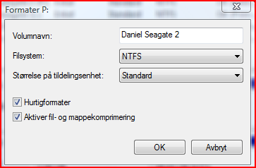

Når du er inni der skal du høyreklikke på de to diskene dine som sannsynligvis dukker opp, det du skal trykke på er formater, da formaterer du diskene med lignende innstillinger som her:
Jeg tar alltid hurtigformatering fordi full formatering på nye disker er idioti. Da min disk bare skal lagre filer og ikke viktige programfiler så haker jeg av fil og mappekomprimering, det er ikke anbefalt for operativsystemdisken og steder du lagrer programmer, da er det bedre å gjøre det på enkeltfiler.
Bruk NTFS og ikke noe annet.
Volumnavn finner du på selv.
