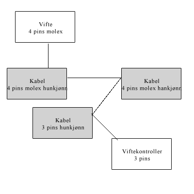

sureup Skrevet 23. april 2009 Forfatter Skrevet 23. april 2009 (endret) Jepp. her er en tegning jeg lagde kjapt som viser hvordan det er kobla sammen, det gråe er den kabelen jeg har kjøpt: Endret 23. april 2009 av sureup
Mr.M Skrevet 23. april 2009 Skrevet 23. april 2009 Innbildte meg at viftene i Antec-kabinettet kom med både 3-pin & 4-pin slik at man kan velge hvilken man vil bruke, men jeg tok vel feil m.h.t. dette. Da vet jeg neimen ikke hva problemet er. Prøv å hør inne på kabinett/Antec tråden kanskje, må vel være noen som har vært gjennom dette før
sureup Skrevet 23. april 2009 Forfatter Skrevet 23. april 2009 (endret) Ja... Nå har jeg prøvd alle 5 av de kablene jeg kjøpte, og gjett hva, 1 funker! Den funker uansett hvordan jeg kobler den... Så da må det jo være at de 4 andre er ødelagte? edit: isåfall så er det rævva kvalitet... får ringe netshop imorra og få nye.. Endret 23. april 2009 av sureup
