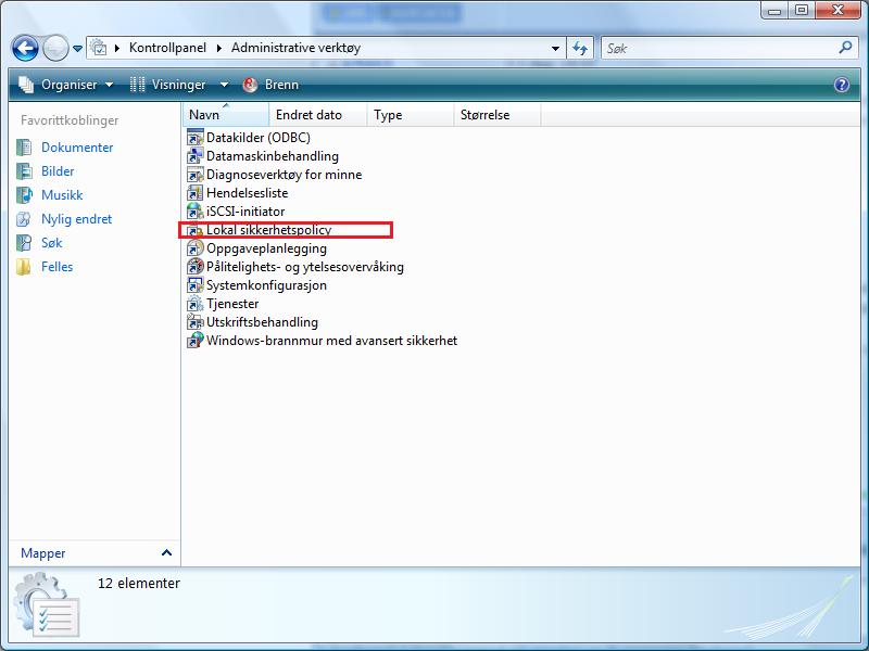

aJens1 Skrevet 19. april 2009 Forfatter Skrevet 19. april 2009 (endret) Her er grunnen til at jeg trenger å finne dette. Jeg har et problem på nettverket mitt, problemet er at jeg ikke får koblet til delte mapper på min bærbare PC fra min server. Jeg har googlet litt om problemet og fant dette tipset på et forum: 1.Go to control panel. 2. Open Administrative tools 3. Open local security settings 4. Expand local security settings 5. Select security options 6. Scroll down to "Network access: Sharing and security model of local accounts" 7. Double click it and in the drop down box select Classic. Dette var riktig satt opp på min server, men når jeg skal kontrollere dette på min Bærbare (Vista) PC finner jeg ikke fram.. Endret 19. april 2009 av aJens1
Fred7555 Skrevet 19. april 2009 Skrevet 19. april 2009 (endret) Dette du mener? (se vedlagt bilde) Endret 19. april 2009 av Fred7555
Syar-2003 Skrevet 19. april 2009 Skrevet 19. april 2009 (endret) Finns ikke noe MMC snap-in for hverken gpedit (gpedit.msc) eller local sec policy (secpol.msc) i Vista Home versjonene (hvis det er det du har). Endret 19. april 2009 av syar2003

Syar-2003 Skrevet 19. april 2009 Skrevet 19. april 2009 Er det en Home versjon av Vista???? To. Vista Home Basic og Vista Home Premium gpedit og secpol finns i Business,Ultimate og Enterprise , dvs de med NT/AD Domain støtte naturlig nok.
Gjest Slettet-t8fn5F Skrevet 20. april 2009 Skrevet 20. april 2009 Som svar på ditt spørsmål, så finnes der ikke lokale sikkerhets innstillinger på Home versjoner. Som en løsning kan du lage en mappe på serveren som du kopierer filene til fra din bærbare. Har erfart at Home versjoner, både XP og Vista er tricky å få til.
