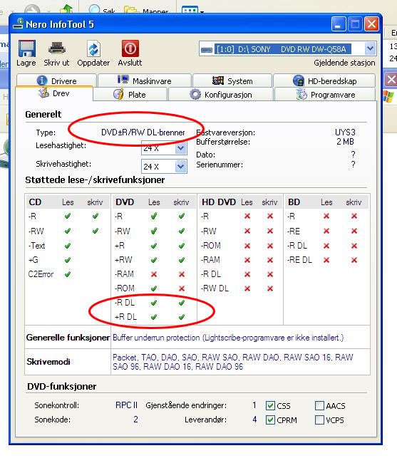

Syar-2003 Skrevet 10. april 2009 Skrevet 10. april 2009 Jeg sjekket igår . Og det viser seg at UYS4 (du har UYS3) er siste firmware. Skal se om jeg finner tilbake lenker jeg kom over.

Delvis Skrevet 10. april 2009 Forfatter Skrevet 10. april 2009 Har gjort det nå, og det gikk visst greit det. Men akkurat samme skjer når det skal forsøkes brenne på DL plate. Når jeg satte i plata nå og kjørte den info tool greia, Kom det en melding om at plata ikke støttes og noe om hastighet?
Delvis Skrevet 20. april 2009 Forfatter Skrevet 20. april 2009 Grunnen til at det ikke går er nok for det du ikke har støtte for to-lags dvd plater. prøv å kjøp en Dual Layer brenner Det jeg nesten regnet med ja, takk for opplysningen. Forresten et lite spørsmål: er slike brennere vanlig standard på nyere Pc'er? Tror det er standar på nyere pc-er men hvis ikke så koster de ikke mye heller. Her er en til under 200Kr. Takk for linken. Er den bra den der, eller er den også kresen? (det er jo en Sony det også) Vil gjerne ha en ukresen men ikke dyr.
Syar-2003 Skrevet 20. april 2009 Skrevet 20. april 2009 Brenneren din støtter jo DVD DL plater da. Både -R og +R DL ifølge infoen din fra Nero Infotool på forrige side.
Delvis Skrevet 20. april 2009 Forfatter Skrevet 20. april 2009 Ja, men det var vel du som skrev dette tidligere: Tror den DVD RW brennern er rimelig kresen på DVD media.( ser slik ut her .. ) http://club.cdfreaks.com/f44/errors-dvd-r-...dw-q58a-158417/ Tror du skulle prøve den med noen "bedre" plater for å si det sånn. Tenke jeg kunne anskaffe en annen til min stasjonære, som ikke er så kresen på platene. (eller hva det er som gjør at den bare spytter dem ut igjen)
Syar-2003 Skrevet 20. april 2009 Skrevet 20. april 2009 (endret) Hvem vet. Kombi CD/DVD brennere (også din Q58A) har jo to sett lasere så den kan jo være defekt blitt på DVD delen. Her er specs på den forresten: http://support.euro.dell.com/support/edocs...58/en/specs.htm Edit: Dell har en annen firmware for denne lagt up på sine sider ( UDS2, A01 ) : http://support.euro.dell.com/support/downl...p;fileid=179054 Opprettinger og forbedringer (kun engelsk) Readability improvements Endret 20. april 2009 av syar2003
Delvis Skrevet 20. april 2009 Forfatter Skrevet 20. april 2009 (endret) Javel prøvde med den nå, men får bare denne meldingen: Kremt.. tror jeg glemmer den dritten som er på Dellen, og heller satser på en ny til den stasjonære slik jeg tenkte. Så jeg repeterer det jeg spurte om litt tidligere (siden det nå kom litt i bakgrunnen): Vet noen om den som en tipset om tidligere er brukbar: Denne Eventuelt andre som er mer å anbefale Endret 20. april 2009 av groenn

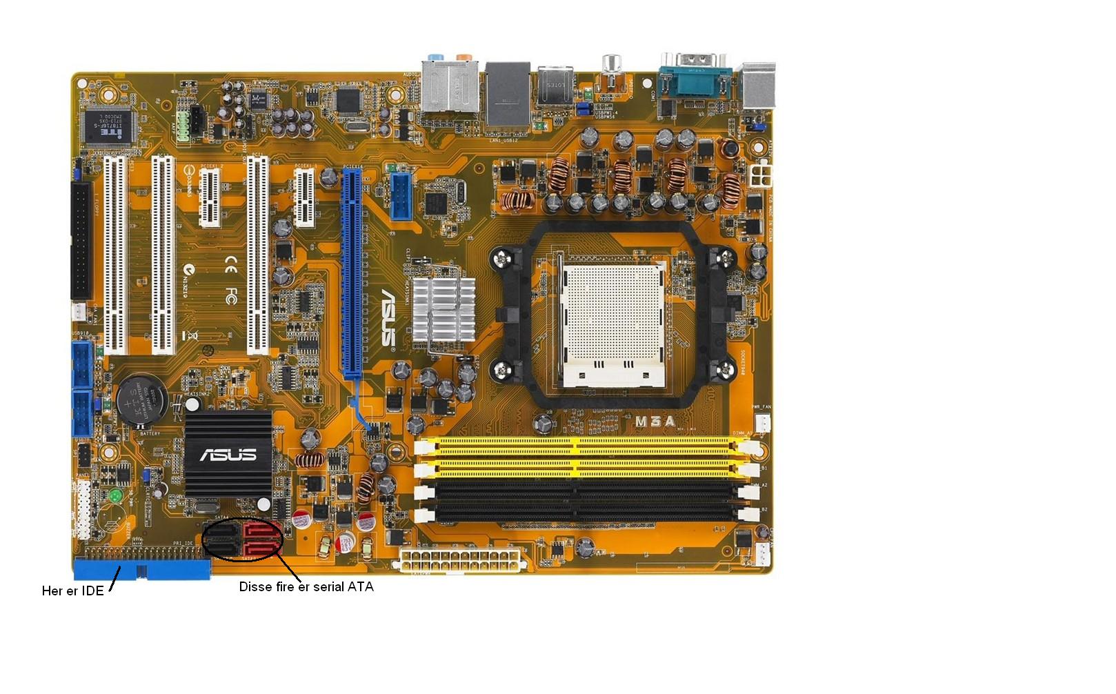

Delvis Skrevet 24. april 2009 Forfatter Skrevet 24. april 2009 Hva er forskjellen på Sata og Ide under grensesnitt? Mener å huske at man der måtte sjekke hva pc'en har. Stemmer det, hvor sjekker man det på pc'en?
MrAvionics Skrevet 25. april 2009 Skrevet 25. april 2009 Hva er forskjellen på Sata og Ide under grensesnitt? Mener å huske at man der måtte sjekke hva pc'en har. Stemmer det, hvor sjekker man det på pc'en? Det kan du se på hvilken som er ledig inni dataen nå. Her er ett bilde av den store IDE og den lille serial ata. Du kan også se det på hovedkortet hvis ingen kabler er ledige. Her er ett bilde av ett hovedkort med både IDE og SATA Forskjellen er vell hastigheten de kan ha tor jeg men på en dvd brenner har det ikke noe og si siden begge tåler den hastigheten. Håper dette var til hjelp!

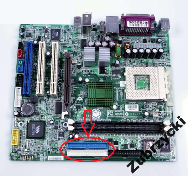

Delvis Skrevet 26. april 2009 Forfatter Skrevet 26. april 2009 Det var ikke så lett jeg trodde å se dette enkelt når vi kikket inn i maskinen. Synetes det var noen små der, men. Ikke finner jeg noe som står om dette i maskinen heller Men fant ut at hovedkortet på den maskinen det gjelder (som ikke er så ny akkurat) heter MSI MS-6716 VIA-KT400. Fant et bilde av det her. Noen som kan se hva slags tilkobling jeg må bruke?
Syar-2003 Skrevet 26. april 2009 Skrevet 26. april 2009 (endret) Du må bruke en brenner med IDE (ATA) grensesnitt. Koples til en av IDE portene med ATA133 kabel Endret 26. april 2009 av syar2003
Delvis Skrevet 26. april 2009 Forfatter Skrevet 26. april 2009 Så det er de to der. Da vil jeg igjen takke
