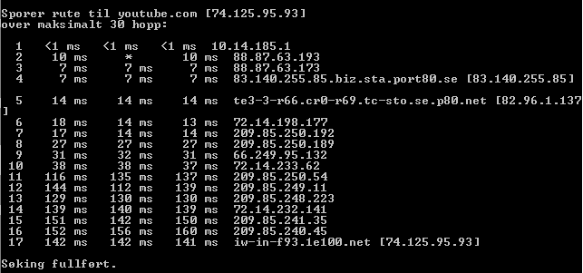

Aykon Skrevet 5. april 2011 Skrevet 5. april 2011 Bare hos meg det lagger når videoer blir streamet fra f-eks ch131.com ? Det lagger også på youtube. Dette er så forbanna irriterende. arg
Samcki Skrevet 6. april 2011 Skrevet 6. april 2011 Bare hos meg det lagger når videoer blir streamet fra f-eks ch131.com ? Det lagger også på youtube. Dette er så forbanna irriterende. arg Kjørt en tracert mot Youtube? Kan hende det er dårlig ruting mot utlandet. Begge disse fungerer fint på min VDSL2 linje.
Aykon Skrevet 6. april 2011 Skrevet 6. april 2011 (endret) Bare hos meg det lagger når videoer blir streamet fra f-eks ch131.com ? Det lagger også på youtube. Dette er så forbanna irriterende. arg Kjørt en tracert mot Youtube? Kan hende det er dårlig ruting mot utlandet. Begge disse fungerer fint på min VDSL2 linje. hmm Aldri hørt om tracert. Skal se om eg finner ut av noe. EDIT: Legger ved skjermdump av tracerten som eg tok i cmd. Håper det var rett. Tracert youtube.bmp Endret 6. april 2011 av Aykon
Samcki Skrevet 6. april 2011 Skrevet 6. april 2011 Her er det hos meg, de siste 10 trinnene som da er utlandet. 10 14 ms 14 ms 14 ms kbn-bb1-link.telia.net [80.91.250.139] 11 20 ms 20 ms 20 ms hbg-bb1-link.telia.net [213.248.65.146] 12 26 ms 26 ms 27 ms adm-bb1-link.telia.net [80.91.252.40] 13 27 ms 27 ms 27 ms adm-b4-link.telia.net [80.91.253.154] 14 29 ms 29 ms 29 ms google-ic-127680-adm-bb2.c.telia.net 15 27 ms 27 ms 27 ms 209.85.251.12 16 30 ms 31 ms 30 ms 216.239.49.30 17 31 ms 44 ms 33 ms 209.85.255.122 18 31 ms 30 ms 32 ms ey-in-f91.1e100.net [74.125.79.91] Så virker som om du har ganske høy responstid til utlandet....
Aykon Skrevet 6. april 2011 Skrevet 6. april 2011 Her er det hos meg, de siste 10 trinnene som da er utlandet. 10 14 ms 14 ms 14 ms kbn-bb1-link.telia.net [80.91.250.139] 11 20 ms 20 ms 20 ms hbg-bb1-link.telia.net [213.248.65.146] 12 26 ms 26 ms 27 ms adm-bb1-link.telia.net [80.91.252.40] 13 27 ms 27 ms 27 ms adm-b4-link.telia.net [80.91.253.154] 14 29 ms 29 ms 29 ms google-ic-127680-adm-bb2.c.telia.net 15 27 ms 27 ms 27 ms 209.85.251.12 16 30 ms 31 ms 30 ms 216.239.49.30 17 31 ms 44 ms 33 ms 209.85.255.122 18 31 ms 30 ms 32 ms ey-in-f91.1e100.net [74.125.79.91] Så virker som om du har ganske høy responstid til utlandet.... Takker for svar. Har sendt mail til bofiber nå. Håper dei kan hjelpe.
