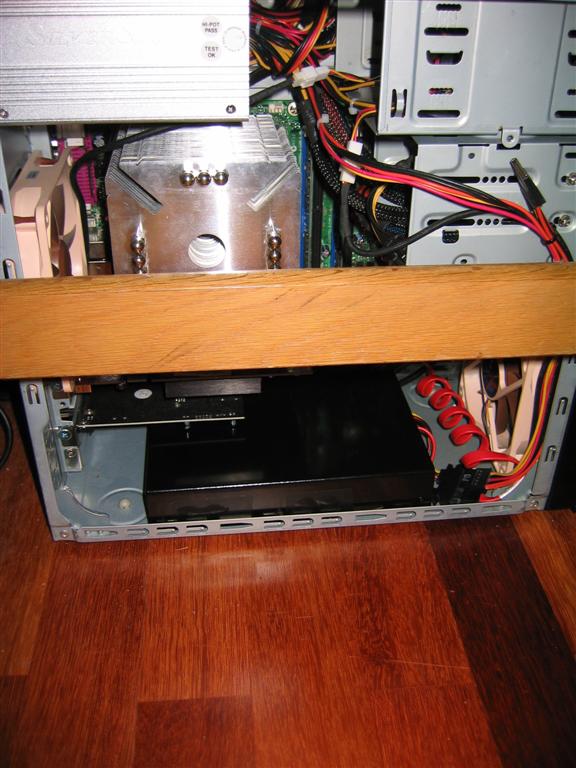

Kjører selv kun med en 120mm i front og en 120mm bak. Har imidlertid byttet ut de medfølgende viftene med Noctua vifter.
Det ser kanskje litt trangt og rotetet ut, men det ble bedre etter en skikkelig rydding. Det er forresten lettere å gjemme unna en 2,5" SSD enn en Scythe QuietDrive.
