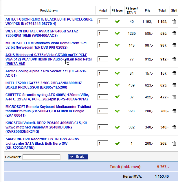

Spragleknas Skrevet 18. mars 2009 Skrevet 18. mars 2009 Satt opp denne for en annen.Merk at hovedkortet har integrert nVidia9300 kort (rar leif @ Amentio) Systemet fungerte meget bra. Du kan evt. bytte kabinett. (PS: Skal du bruke MCE keyboarded så funker ikke den medfølgende sjit fjernkontrollen)
Spragleknas Skrevet 18. mars 2009 Skrevet 18. mars 2009 Legger til at jeg støtter Oberguru's resonnement her. Har nettopp satt i en TDP=45W Sempron i HTPC-en mot en X2 4000+ (vil ha sistenevnte i stasjonær), og Sempronen er varmere. (Viftene styres lik av SpeedFan, vifta til X2 4000+ så dog bedre ut, men den var festet med thermal pad - Sempronen med AS "keramikk" goop.) BTW: Går du for Intel får du full DXVA og all mulig deinterlacing uten å å kjøpe en dyr CPU (ikke at 7750 er det):
obergeru Skrevet 18. mars 2009 Skrevet 18. mars 2009 Ytelsen på Spragleknas sitt oppsett er mer eller mindre identisk med AMD oppsettet med 7750. (9300 er det samme grafikkortet som 8300 rebrandet, AMD 7750 og Intel 5200 har "lik ytelse") Så da er det bare smak og behag og lommeboken som bestemmer.
Spragleknas Skrevet 19. mars 2009 Skrevet 19. mars 2009 Tør å påstå at E5200 er en mer egnet HTPC CPU (lavere effekt). 9300 er vel også bygget på lavere nm enn 8300, IIRC.

Neonlight Skrevet 20. mars 2009 Skrevet 20. mars 2009 Hei. Nå skal ikke jeg komme inn her og si jeg har greie på htpc, men jeg har altså kjøpt meg et Antec kabinett. Det er digert, men det er så å si lydløst, og hovedkort og prosessor ligger på rundt 30 grader nå. Jeg ser på bluray filmer og storkoser meg. Hovedkortet gjør en svært god jobb med tanke på film og lyd. Du har HDMI / DVI og VGA kobling på hovedkortet. internt lydkort er også påkostet. Maskinens BIOS har fine overklokkingsmuligheter, og underklokking hvis du vil det. min går nå på 1000mhz, istedet for 2,3 ghz. Kun for å få det så stille som mulig Fjernkontrollen er helt super også. Vet ikke om mitt oppsett kunne vært noe? Jeg har fått masse tips og hjelp fra folk her på forumet Den er diger, men her har du det beste fra to verdener. En maskin som kan stå i stua, hvor du, hvis du vil, kan dytte inn et rått grafikk kort og kjøre krevende 3D spill i tillegg. Noe jeg ikke har gjort... ennå Du kan sette en cpu kjøler uten vifte hvis du ønsker, da kassa er cirka 19cm høy. https://prisguiden.no/vis_handlevog...waggon_id=91265 Jeg er iallefall svært førnøyd med kjøpet. Antec fusion remote MAX heter altså kassa.
