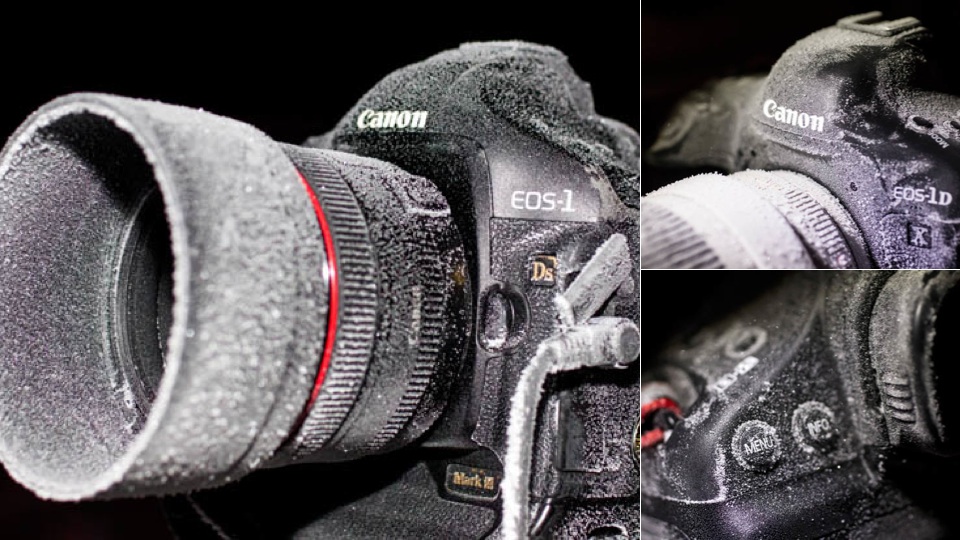

arthon Skrevet 23. desember 2012 Skrevet 23. desember 2012 Inspirasjon; Alessandro Della Bella; "One Day on Earth" on 12.12.12 http://vimeo.com/55899485#at=0 Kamera etter en natt i -25. Litt problemer med ising på objektivet. Han burde brukt denne objektiv varmeren: Vixen Optics Dew Heater 1
