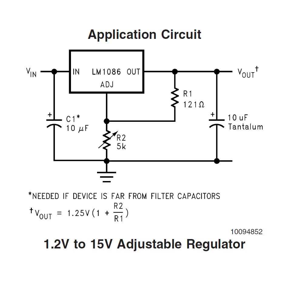

Ta en titt på LM1086
Få tak i den regulerbare versjonen.
Sett opp en krets som vist nedenfor. Tilpass R5 til den størrelsen du trenger, eller bruk et potensiometer så har du regulering.
Merk: Dersom strømtrekket er betydelig må du kanskje til med en kjøleribbe på regulatoren, så du ikke griller den.
På inn siden kobler du til 12V fra f.eks pc.
Edit: LM1086 kan maksimalt levere 1,5A som bør være mer en nok her.

SKjønte ikke mye av tegningen din vi hadde ikke så avansert elektro i 9. klasse.
Men denne XC9226A30CMR 3V sw reg funker for meg som skal bruke 3,3v eller 5v?
Som nevnt tidligere det er et flust at regulatorer der ute, og andre løsninger med spenningsdeling, zenerdioder og strømbegrensende seriemotstander.
Oppsettet jeg viste til er et typisk oppsett og vil nok virke med mange andre regulatorer, bare sjekk datablader, de fleste har slike "typisk-bruk" ekesmpelkretser.

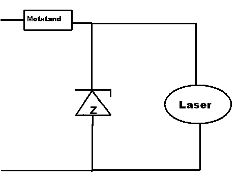

Hva er galt med denne? En zenerdiode koster ca. kr.2 og motstanden tipper jeg koster det samme.
Funker fett det også. Dog du må her også helst vite hvor mye laseren trekker slik at du ikke får for stort spenningstap over R. Det slipper du med en godt dimensjonert regulator.
Her kan han vel dimensjonere dioden og motstanden etter laserens oppgitte effekt? Da burde han være sikker.
Joda, men igjen er dette utstrålt effekt eller effekt fra strømnettet, produsenter merker watt i hytt og gevær.
Men det burde jo gå fint å måle med et multimeter :)

En slik laser er vel bare en diode?
For en LED er det ingen grunn til å regulere spenningen, man må regulere strømmen. Altså trengs det kun en motstand i serie.
