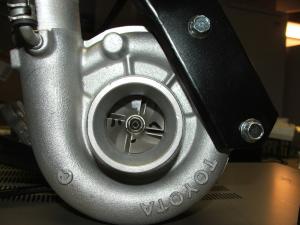

Det høres mest ut som lageret i turboen; turboen går sakte eller står helt stille, og bilen får dermed alt for mye drivstoff i forhold til luftmengde, noe som fører til den svarte røyken og dårlig trekkkraft. I et sånt tilfelle lekker det også ofte ut olje i det ødelagte lageret, men det meste blir vanligvis sugd inn i motoren sammen med luften. Du kan sjekke turboen på følgende måte: (gjøres med KALD motor!!)
Ta av slangen fra luftfilteret så du ser inn på kompressorviften i turboen. Ta forsiktig tak i enden på akselen med to fingre (pass på å ikke skade vifta) og sjekk om det er slark. Hvis det er den minste form for slark og/eller akselen er tung å vri rundt er turboen skjært. Da må turboen byttes eller overhales, og det koster endel penger. På Toyotas 2C-T-motor koster det rundt 11.000 kroner for en bytteturbo, men jeg antar at VAG-turboer er noe billigere, kanskje du kan få tak i hos en hogger om du er heldig.

Det kan da vel ikke stemme? Nå skal det sies at jeg ikke er så veldig godt kjent med VAG-biler, men hvis du har slark i turboen vil akselen begynne å "slenge" og man kan jo selv tenke seg hvordan det går med flere titalls tusen omdreininger i minuttet. Det er mulig at det er akseptabelt med littegrann slark horisontalt, men det er i såfall lite - på den tidligere nevnte Toyotamotoren er makimal tillatt bevegelse 0,13mm.
Det å finne akselen er enkelt. Du bare tar av slangen fra luftfilteret og kikker inn i "tuten" på turboen - se vedlagt bilde. Det å demonotere turboen er sikkert ikke så vanskelig, men det kan være litt trangt og fiklete og bolter og muttere kan være rustne. Det er antagelig bare festet til eksosmanifolden med fire bolter og tilsvarende på røret videre bakover. Det sitter også på to oljerør (inn og ut) og muligens også vannrør. Skaff et nytt sett med pakninger før du evt. demonterer noe, og husk at det er ekstremt viktig å ikke få noe skitt inn i oljerørene, og like viktig å feste rørene skikkelig igjen ved montering. Turboen smøres av motorens olje, så det er viktig å være nøye med olje- og filterskift, bruke olje av god kvalitet og alltid la motoren stå et minutt eller to på tomgang før du stopper etter å ha kjørt hardt.
