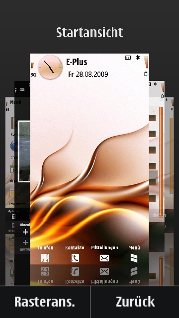

Krankenstein Skrevet 31. august 2009 Skrevet 31. august 2009 Firmware Ig4 finnes nå med nordic moddefication. Noen som tørr å prøve den ut? Puttet denne inn på min telefon i går. Ser ut til å fungere helt fint, for min del. Gikk lei av å knote med ÆØÅ på engelsk tastaturoppsett, og tok sjansen på at det virker. Og ting ser bra ut, uten særlige forskjeller på annet enn tastaturoppsettet. Jeg hadde fra før den italienske versjonen som kom i juli, med AAC på videoopptak. Ok. Ingen andre store forskjeller som du merker med dette nye firmwaret...?3d multi tasking?
oesvends Skrevet 31. august 2009 Skrevet 31. august 2009 Ok. Ingen andre store forskjeller som du merker med dette nye firmwaret...?3d multi tasking? Ingen 3D multitasking, nei. Jeg biller meg inn at telefonen er kjappere i bruk, men dømmekraften min på dette området er noe sviktende. Bedre zoomfunksjon i nettleseren, og jeg tror også at nettleseren er kjappere, men jeg slo likegodt av javascript, så det kan også være derfor. Stop-buggen er visst fikset. Heller ikke støtte for FM-sender, men jeg har ikke giddet å putte inn HelloOX enda for å teste FMradiotest.exe. Jeg prøvde med spektrumanalysator på forrige versjon, og kunne se at det ikke var liv i senderen i det hele tatt. Den mister framdeles WLAN-tilkobling, stadig vekk. Hmmm, er det kinetisk scrolling i webleseren nå? Det er noe som minner om det, dog en smule hjelpeløst i bruk.
