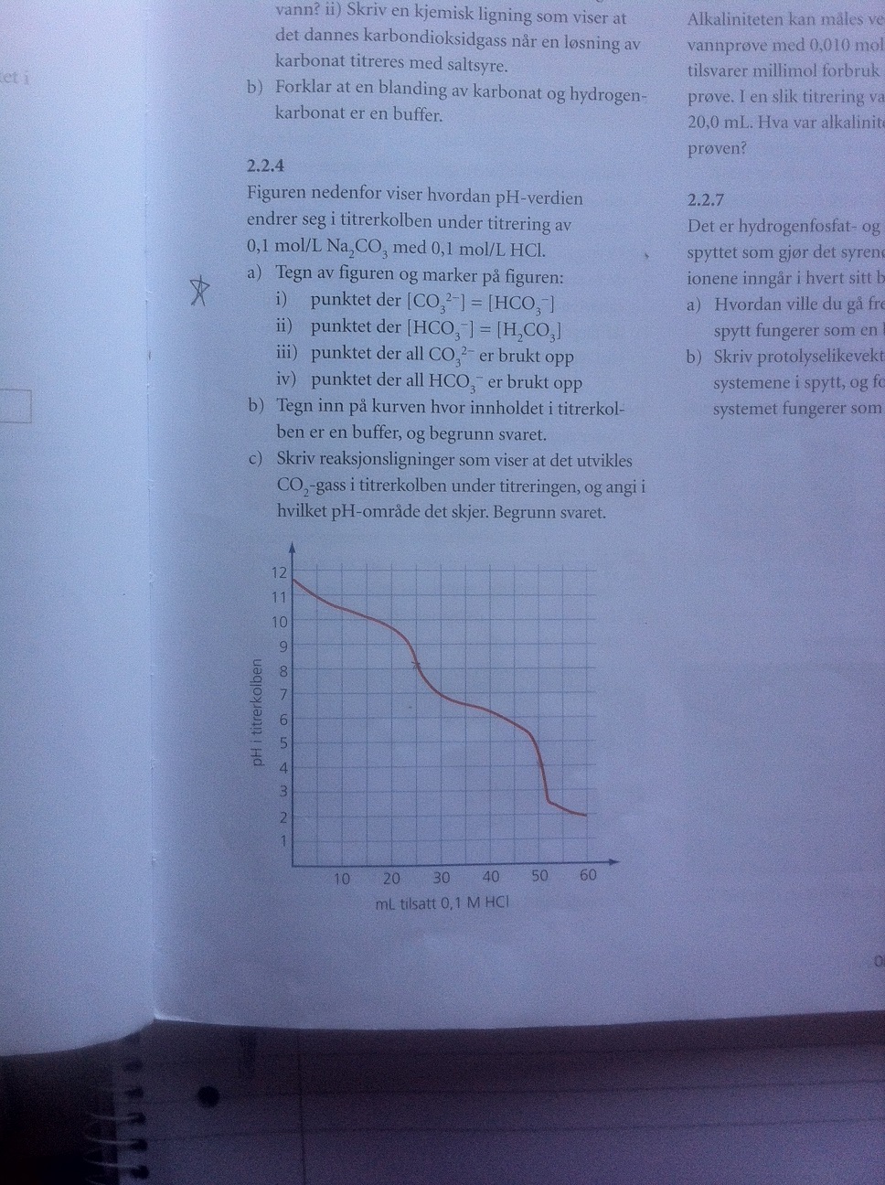

Gjest Slettet-cvVoQz Skrevet 31. august 2014 Skrevet 31. august 2014 Trenger hjelp med oppgave 2.2.4 fra Kjemien Stemmer 2. Oppgave a) i) Forstått, kommer fram til pH lik 10,3 ii) Forstått, pH lik 6,4 iii) Kommet fram til svar ved å lese av pH ved første nedoverbakke. Trenger hjelp med utregninger iv) Funnet svar grafisk, men trenger hjelp til utregninger. Oppgave b) Pluss-minus-1 pH rundt pH-en fra a i) og a ii). Oppgave c) Har skrevet opp reaksjonsligninger som viser utviklingen av karbondioksidgass, men klarer ikke angi pH-området det skjer i. Oppsummert: Trenger hjelp til utregninger på oppgave a iii) og a iv) og utregninger til oppgave c). Takk for all hjelp!!!

Janhaa Skrevet 3. september 2014 Skrevet 3. september 2014 bilde forum.jpg Trenger hjelp med oppgave 2.2.4 fra Kjemien Stemmer 2. Oppgave a) i) Forstått, kommer fram til pH lik 10,3 ii) Forstått, pH lik 6,4 iii) Kommet fram til svar ved å lese av pH ved første nedoverbakke. Trenger hjelp med utregninger iv) Funnet svar grafisk, men trenger hjelp til utregninger. Oppgave b) Pluss-minus-1 pH rundt pH-en fra a i) og a ii). Oppgave c) Har skrevet opp reaksjonsligninger som viser utviklingen av karbondioksidgass, men klarer ikke angi pH-området det skjer i. Oppsummert: Trenger hjelp til utregninger på oppgave a iii) og a iv) og utregninger til oppgave c). Takk for all hjelp!!! hvis karbonationer er oppbrukt, har du HCO3^-, regnu pH av denne løsninga, husk V(tot) pH ca 8. **** hvis HCO3^- er oppbrukt, har vi karbonsyre md pH ca 4 (husk Vtot).
