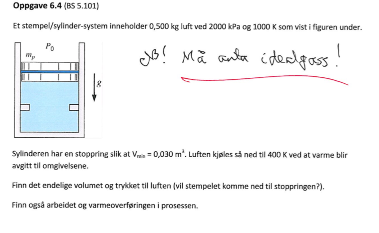

Er ikke helt med på den ene utregningen her i løsningsforslaget:
Denne er grei:
R=0.287 kj/kg*K
PV=mRT
=> V1=initielt volum=0.07175
Uten stoppring ville volumet vært V0 ved T3=400K. Med flytende stempel ville trykket P2 fortsatt vært 2000kpa.
Forstår ikke helt hva som menes her, hvorfor er trykket plutselig konstant når gassen komprimeres? Det står jo ikke noe i oppgaveteksten at det skal være konstant trykk. :shrug:
P1*V1/T1=P2*V2/T2 => V1/T1=V2/T2
Noen?
Noen?
Hvis flytende stempel betyr at stempelet kan bevege seg fritt, så vil jo trykket i sylinderen holde seg konstant lik omgivelsestrykket. Med andre ord: når du kjøler ned gassen, vil først volumet reduseres ved konstant trykk (isobar prosess), helt til stempelet eventuelt når stoppringen. Fra da av vil volumet være konstant (isokor prosess), og trykket vil i stedet reduseres. (Slik jeg forstod situasjonen iallfall, har ikke regnet på det eller noe. :p )
