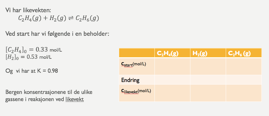

The Martian Skrevet 9. november 2016 Skrevet 9. november 2016 Har ikke fasit på oppgaven i bildevedlegget over. Noen som kan ta seg bryet å vise framgangsmåte og/eller tips til hvordan jeg skal angripe oppgaven?
Janhaa Skrevet 9. november 2016 Skrevet 9. november 2016 oppgave : En buffer er lages ved å tilsette 0.300 mol CH3COOH og 0.300 mol CH3COONa til nok vann for å danne 1.00 L løsning. a) Hva er pH i bufferen? Kan jeg bruke bufferlikningen slik at svaret blir 4,76? altså pKa verdien til CH3COOH? ja, pH = pKa - log(1) = 4,76
Janhaa Skrevet 9. november 2016 Skrevet 9. november 2016 Likevektoppgave.PNG Har ikke fasit på oppgaven i bildevedlegget over. Noen som kan ta seg bryet å vise framgangsmåte og/eller tips til hvordan jeg skal angripe oppgaven? x < 0,33 så K = 0.98=x/((0.33-x)*(0.53-x)) https://www.wolframalpha.com/input/?i=0.98%3Dx%2F((0.33-x)*(0.53-x)) x = 0,098 (mol)
