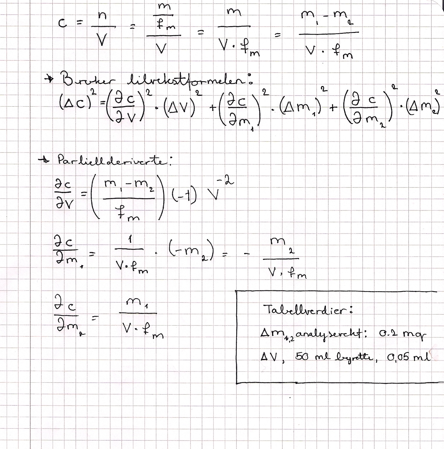

Sitter å skriver en kjemirapport for et forsøk jeg gjorde tidligere i dag, men sliter litt med usikkerhetsberegningen:
Forsøket gikk ut på å titrere en svak syre (oksalsyre) med en sterk base (natronlut). Veide inn en prøve av (COOH)_2*2H_2_O på analysevekt, blandet denne med destillert vann i en erlenmeyerkolbe og titrerte den med NaOH av kjent styrke.
Regnet så ut molaritet vha n=V*c => c=n/V ... Men jeg er usikkerpå hvordan jeg skal regne ut usikkerheten på sammensatte beregninger som dette. Har jo først veid ut prøven vha. differanseveiing, brukt diverse volumetrisk utstyr mm.
Jeg tror jeg skal ta utganspunkt i formlen:
(∆y)^2=(∂f/∂u)^2*(∆u)^2+(∂f/∂v)^2*(∆v)^2+(∂f/∂w)^2*(∆w)^2
Endret av Jude Quinn
Du er på helt rett vei. Trikset er å sette opp en formel for det du skal finne (hva var det du skulle finne, forresten?), uttrykt ved de variablene du leser av direkte (masse fra vekt, volum fra byrette etc.). Så kan du bruke formelen du oppgir, forutsatt at du kjenner usikkerheten i enkeltmålingene dine.
Takk for svar. :)
Skulle finne molaritet til den NaOH-løsningen.
Kan jeg sette det opp slik:
c=n/V=(m*fm)/V og så regne ut med formelen over (den med partiellderiverte).
Så sette inn for usikkerheten til m (usikkerhet forbundet med analysevekt) og usikkerhetene forbundet med v (byrette, pipette osv.). Disse har jeg en tabell over.
Usikkerheten forbundet med m må vel tas med to ganger, siden jeg bruker differanseveiing?

Aha. Måtte nesten spørre siden du skrev at det var kjent molaritet på NaOH-løsningen. Men samtidig er det jo veldig vanlig å standardisere NaOH vha. oksalsyre, og da vet man jo som regel sånn omtrent hva styrken er.
Iallfall. Ser ut til at du gjør det ca. riktig, jeg prøver å gå gjennom opplegget litt. Stoffmengden av syre og base er lik ved ekvivalenspunktet:
na = nb = CbVb
Det du skal finne er Cb = na/Vb = ma/(MaVb)
Det du måler, er (slik jeg har oppfattet det) to ting: massen av syre du veier ut, og volumet du tapper ut fra byretten. Det gir to partiellderivasjoner.
Angående dette med differanseveiing - jeg regner med at du da kan skrive ma = m2 - m1, slik at du får tre partiellderiverte i stedet for to (med samme usikkerhet for de to veietallene). Høres det fornuftig ut? :)
Prøvde litt i går kveld, og lurer på om jeg er inne på rett spor. Er det nå bare å sette inn og løse det hele, og sette inn for tabellverdiene? c er konsentrasjon, V er volum, m1 og m2 er massene (differanseveiing) og Fm er formelmassen (konstant).
Jeg ser at kompendiet har en fiks ferdig formel, men denne gjelder kun når man har noe på formen f=v*w*z.
Beklager at jeg maser, men dette er ikke helt min sterke side. :)
Edit: ser at jeg har partiellderivert litt i søvne. :p
