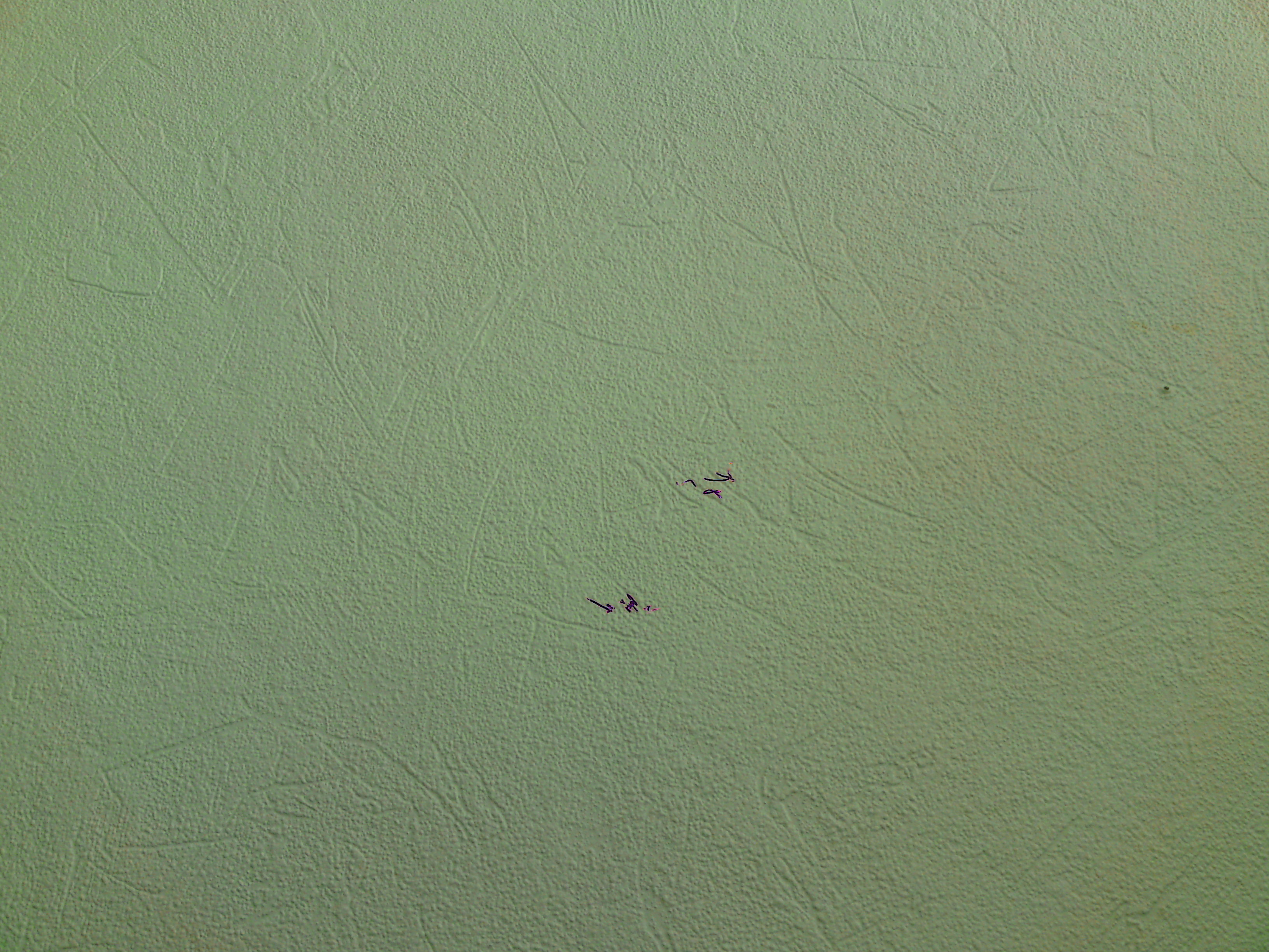

Skuffet hadde jeg bestemt meg for å vente å se om de kommer med en ny oppdatering. Men nå i helgen dukket et nytt problem opp på telefonen min. så jeg må vist sende inn telefonen alikevell.
Legger ved et bilde slik at andre kan se. Det blåe på bildet er problemet. Det er på hvert eneste bilde jeg tar. selve kameraet er det ingen skader på. Skjønner ikke hvorfor jeg plutselig fikk dette problemet. Noen som vil dele tanker?

TheSpecTrum: Telefonen din må nok på service.

Fikk tilbake telefonen min i går :-) Den var altså på verksted en måneds tid. Arbeidsbeskrivelsen var som følger:
Byttet PBA flex, slider FPC assy, ok. Nullstilt og lagt inn fabrikkinnstillinger på nytt. Oppgrad nyeste SW versjon. Testet ok.
Kostnad kr. null

Jeg personlig har levert inn min pga:
Kameraet fikk en svært underlig feil, det vises på bildet lenger opp i tråden.
