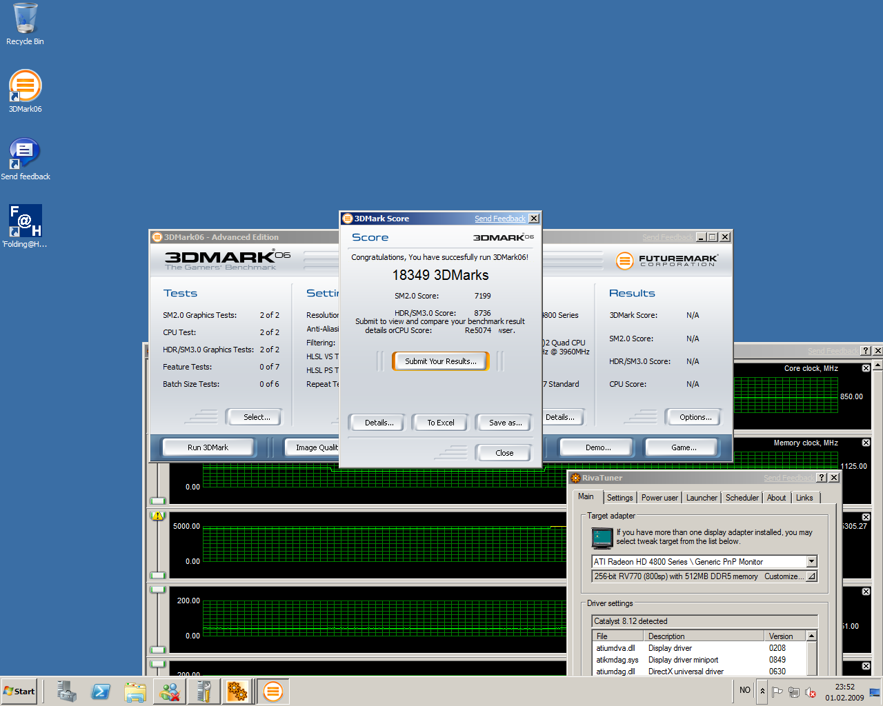

Cortinarius rubellus Skrevet 31. januar 2009 Forfatter Skrevet 31. januar 2009 den kjører 840\1110 igjennom sm2 testene, og så kommer cpu-testene og da idler gpu, men når sm3\hdr testene skal kjøres så kjører den stock. Grunnen til at jeg vet at den kjører den klokken er at du ser det i rivatuner pluss 4-500 over sm2 scoren til aleksanderro:(

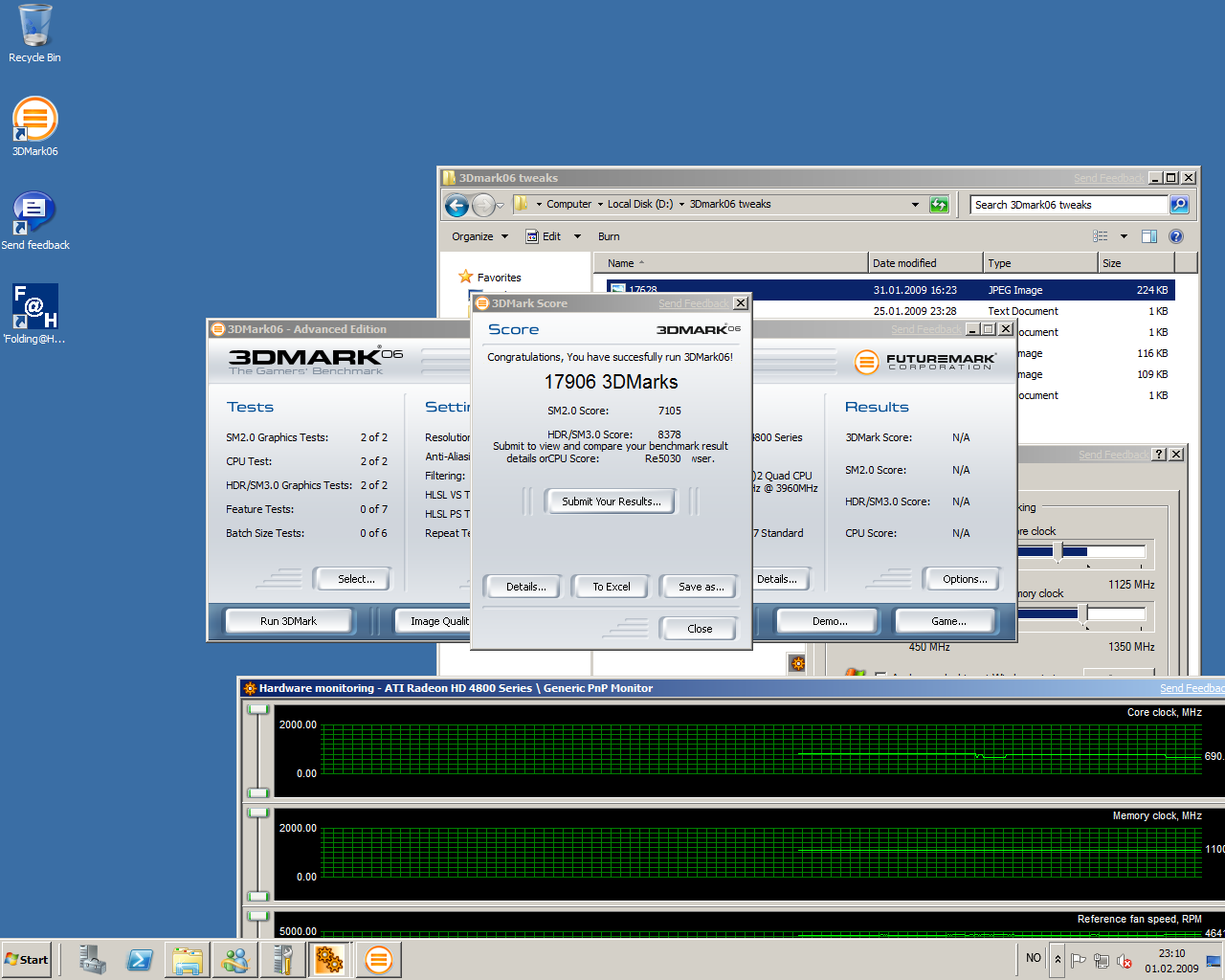

Cortinarius rubellus Skrevet 1. februar 2009 Forfatter Skrevet 1. februar 2009 (endret) ligger fremdeles på bare 17900, og grunnen er at err cpu-testene i 06 så detter ned ned til 790\1100, den kjører de 2 første testene på 840\1110. Så jeg håpte noen her har opplevd det og vet løsningen? Uansett så må jeg søke og se om jeg finner noe om det. Som dere ser så er sm2 scoren høyere enn en som har 18200, så jeg må finne ut hvorfor den plutselig på sm3\hdr-testen at den kan bare kjøre 790\1100 ( som er maks i CCC ) Endret 1. februar 2009 av Fluesopp

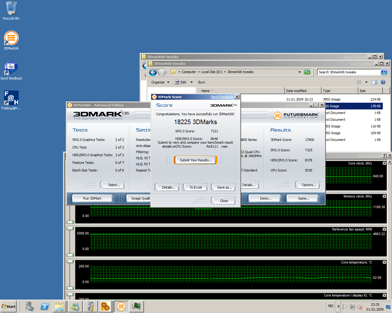

Cortinarius rubellus Skrevet 1. februar 2009 Forfatter Skrevet 1. februar 2009 (endret) Og der har vi 18225..stock kjøler fremdeles=) Endret 1. februar 2009 av Fluesopp

aleksanderro Skrevet 1. februar 2009 Skrevet 1. februar 2009 Pene resultater! Ser ut som du fikk fikset problemet at den klokket seg ned etter CPU-testene?
Cortinarius rubellus Skrevet 1. februar 2009 Forfatter Skrevet 1. februar 2009 (endret) angående at klokken detter ned var at du kan ikke ha Overdrive enablet=) Skal tweake minnet og cpuen i morra er sikkert noen poeng der også, men for og komme meg noe høyere på oc`en så må jeg flashe til en bios med litt mer volt på ja. Takker Aleks=) Edit: Hadde noen som klokker sett harddisken min så hadde jeg fått et klaps i bakhuet:P (veldig full) Endret 1. februar 2009 av Fluesopp
