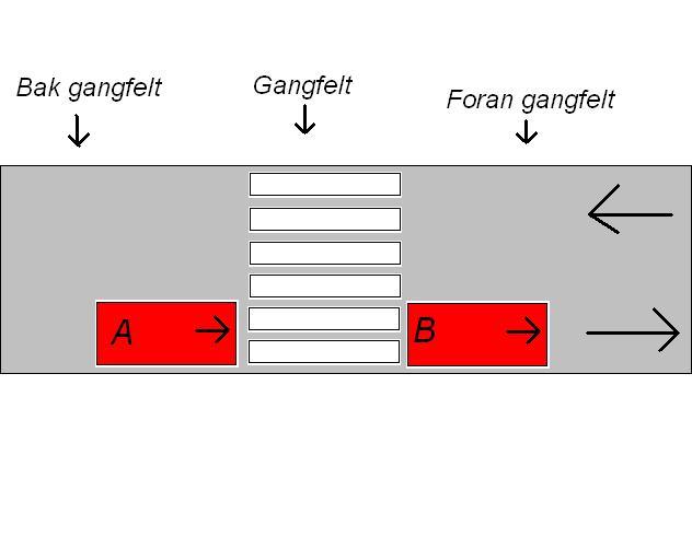

Sitter og leser litt på teorien i Veien Til Førerkortet (2008).
På side 155 sier teksten følgende:
"Det er forbudt å stanse eller parkere på gangfelt eller nærmere enn 5 meter foran gangfeltet".
Samtidig viser illustrasjonen nederst på siden at bilen bak gangfeltet må holde en avstand på minst 5 meter.
Så mitt spørsmål (se vedlagt bilde): Hvilken bil (A eller B) står lovlig parkert, og hvilken må holde en avstand på minst 5 meter til gangfeltet?
Ok, var det jeg egentlig trodde.
Er vel bare jeg som blander "foran" og "fremfor" når jeg tenker etter :whistle:
Uansett, takker for svar :)
Er bare å tenke seg til at den skal stå 5 m bak på den siden du trenger å få sikt for å se fotgjengere egentlig, det er jo derfor regelen er der.
