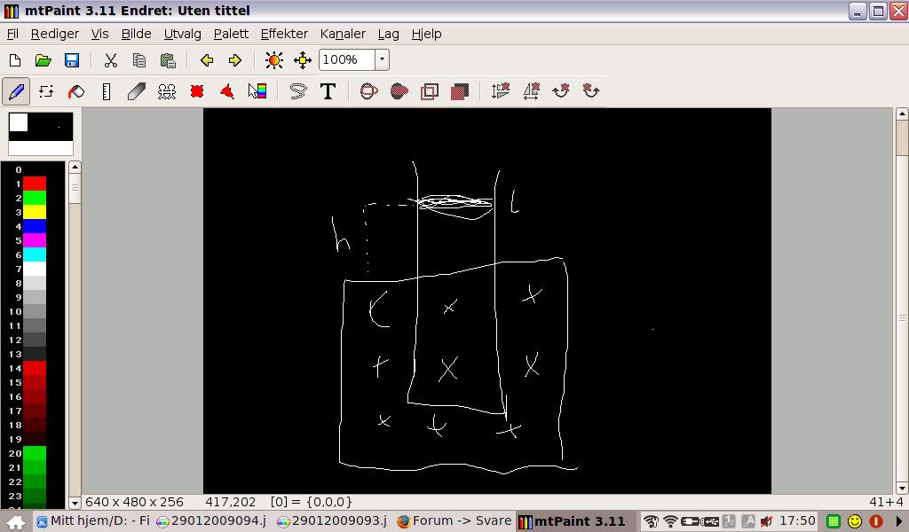

Senyor de la guerra Skrevet 2. februar 2009 Skrevet 2. februar 2009 Her er et nydelig bilde: Ellers om noen kan finne høyden, h hvis akselerasjonen er konstant da l kommer inn i feltet, Hvis høyden blir større, vil da akselerasjonen fremdelses være konstant og hvilken retning vil akselerasjonen ha???

2bb1 Skrevet 2. februar 2009 Skrevet 2. februar 2009 Hvilken vei går spolen? Innover mot feltet eller utover?
2bb1 Skrevet 2. februar 2009 Skrevet 2. februar 2009 (endret) Faller den ovenfra og ned, med konstant fart? Som gjør at kraften nedovor blir lik kraften oppover fra magnetfeltet som følge av at farten er konstant -> summen av kreftene = 0. Sliter litt med å sette meg inn i hva som skjer her Endret 2. februar 2009 av 2bb1
Senyor de la guerra Skrevet 2. februar 2009 Skrevet 2. februar 2009 Faller den ovenfra og ned, med konstant fart? Som gjør at kraften nedovor blir lik kraften oppover fra magnetfeltet som følge av at farten er konstant -> summen av kreftene = 0. Sliter litt med å sette meg inn i hva som skjer her Har ikke flere opplysninger nå nei, men poenget er at spolen beveger seg nedover, og får konsant fart når den når magnetfeltet. Hvis du ikke klarer å regne det ut, har du noe forslag til hva som skjer når spolen slippes fra en større høyde??
2bb1 Skrevet 2. februar 2009 Skrevet 2. februar 2009 (endret) Ok. La oss si at den slippes nedover mot magnetfeltet. Da vil kraften nedover være lik F = m*a = 3*9,81 = 29,43. Videre er den magnetiske kraften lik kraften nedover. Magnetisk kraft er definert som: F = I*l*B. 29,43 = I*0,4*0,2 I = 368 A Dette virker vel ut til å være litt vel mye strøm, så da faller muligens ikke spolen nedover, men blir sendt innover mot magnetfeltet med konstant fart? (Edit: ser nå at du skrev i ditt forrige innlegg at farten var konstant). Hva sier fasit at strømmen skal bli? Endret 2. februar 2009 av 2bb1
Senyor de la guerra Skrevet 2. februar 2009 Skrevet 2. februar 2009 Ok. La oss si at den slippes nedover mot magnetfeltet. Da vil den magnetiske kraften oppover være lik F = m*a = 3*9,81 = 29,43. Videre er den magnetiske kraften lik kraften nedover. Magnetisk kraft er definert som: F = I*l*B. 29,43 = I*0,4*0,2 I = 368 A Dette virker vel ut til å være litt vel mye strøm, så da faller muligens ikke spolen nedover, men blir sendt innover mot magnetfeltet med konstant fart? (Edit: ser nå at du skrev i ditt forrige innlegg at farten var konstant). Hva sier fasit at strømmen skal bli? Ser ikke så galt ut det, tallene er bare plukket fritt, men må nok endre dem ettersom det ikke er et helt realistisk svar. Takker, noe forslag til b og c oppgaven?
2bb1 Skrevet 2. februar 2009 Skrevet 2. februar 2009 Jeg har litt problemer med å skjønne b og c. Ellers om noen kan finne høyden, h hvis akselerasjonen er konstant da l kommer inn i feltet. Høyden h er jo lik 0 når spolen kommer inn i feltet? Hvis høyden blir større, vil da akselerasjonen fremdelses være konstant og hvilken retning vil akselerasjonen ha??? Hvis høyden skal bli større, så tenkter du deg altså at spolen er på vei opp igjen, og vekk fra magnetfeltet? Ble veldig abstrakt dette.
Senyor de la guerra Skrevet 2. februar 2009 Skrevet 2. februar 2009 Jeg har litt problemer med å skjønne b og c. Ellers om noen kan finne høyden, h hvis akselerasjonen er konstant da l kommer inn i feltet. Høyden h er jo lik 0 når spolen kommer inn i feltet? Hvis høyden blir større, vil da akselerasjonen fremdelses være konstant og hvilken retning vil akselerasjonen ha??? Hvis høyden skal bli større, så tenkter du deg altså at spolen er på vei opp igjen, og vekk fra magnetfeltet? Ble veldig abstrakt dette. Sorry for unøyaktige opplysninger, prøver igjen: Du skal finne høyden, h, der spolen er før den blir sluppet, på toppen (altså der den er tegnet inn på bildet; har prøvd å skrive på en h), slik at den har konstant fart når den når h2 = 0 altså når den har flyttet seg med høyden h ned til magnetfeltet. Til slutt er spørsmålet, hvis h hadde vært enda større, altså høyere oppe, hadde da fremdelses akselerasjonen blitt konstant (ikke farten), og hvilken retning ville akselerasjonen fått. Klarer du dette skal du få en takk i signaturen min, og så kan jeg sove godt i natt
