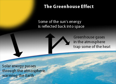

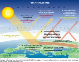

tina91 Skrevet 4. februar 2009 Rapporter Del Skrevet 4. februar 2009 hei, jeg har prøve i fysikk i morgen. kap om arbeid og energi og termofysikk føler jeg ikke har lært så mye...så må vel lese litt mer før prøva. men trenger hjelp med noen oppgaver så kan jo se om jeg rekker å få noe respons her. Ved jordoverflata er innstrålingstettheten fra sola 235 W/m2. utstrålingstettheten fra jordoverflata er 390 W/m2. Hvordan kan dette henge sammen? i tipset til oppgaven på bokas nettsider sies det noe om at må huske på at det må gjennom atmosfæren e.l. men er det noen som kan forklare meg litt mer forskjellen på inn og utstrålingstetthet, si en enkel måte å forstå det på. læreren har prøvd å forklare litt om det, men hu er så elendig på å forklare...jeg er aldeles ikke av de svakeste knivene i skuffen, men trenger virkelig hjelp med fysikken. var syk en god periode før jul, og mistet en del av undervisningen pga av det. tar i mot all hjelp med takk hilsen Tina Siter Lenke til kommentar
Imaginary Skrevet 4. februar 2009 Rapporter Del Skrevet 4. februar 2009 (endret) Kan ikke så mye om termofysikk, men kan tenke meg at det har å gjøre med refleksjon av solstrålene i atmosfæren. Det vil si at når noen solstråler først har kommet inn, går de fram og tilbake mellom jordoverflaten og atmosfæren. Gradvis flater energikurven fra hver solstråle ut, men man sitter igjen med mer enn det som kom inn. Les mer om den såkalte drivhuseffekten (fin illustrasjon). Endret 4. februar 2009 av Fredrikern Siter Lenke til kommentar
Deneb Skrevet 4. februar 2009 Rapporter Del Skrevet 4. februar 2009 (endret) Kan ikke så mye om termofysikk, men kan tenke meg at det har å gjøre med refleksjon av solstrålene i atmosfæren. Det vil si at når noen solstråler først har kommet inn, går de fram og tilbake mellom jordoverflaten og atmosfæren. Gradvis flater energikurven fra hver solstråle ut, men man sitter igjen med mer enn det som kom inn. Les mer om den såkalte drivhuseffekten (fin illustrasjon). Ikke for å være frekk, men lærer ikke dere dette/kreves ikke det at dere kan dette ved fysikklinjen på NTNU? Termofysikk er helt grovt læren om stråleegenskaper og energioverføring via varme. Selvfølgelig har det å gjøre med drivhuseffekten, men tror ikke bare ett fenomen innenfor feltet er tilstrekkelig.. Endret 4. februar 2009 av slux Siter Lenke til kommentar

2bb1 Skrevet 4. februar 2009 Rapporter Del Skrevet 4. februar 2009 (endret) Slik jeg ser det har du forklart det riktig. Her er to illustritative bilder av drivhuseffekten, Tina: Endret 4. februar 2009 av 2bb1 Siter Lenke til kommentar
tina91 Skrevet 4. februar 2009 Rapporter Del Skrevet 4. februar 2009 mhm..må være noe der. men føler lissom at jeg ikke har helt tak på begrepene eller at jeg forstår dem helt. enda vanskligere er det når oppgaven er så vag, ikke noe jeg skal regne ut en gang..regner med den kanskje ikke er så rellevant da. jaja...nytter vel ikke å lære mer før i dag nå. må nok ta et skippertak med meg selv og ekstern hjelp for å få skikkelig grep om fysikken, kjekt å ha det før eksamen og har lissom tenkt å ta ingeniør utdannelse så da er det kjipt å ikke forstå fysikken i vg2 XP jaja, fortsatt takk for all hjelp regner med jeg får mer brukt for deres kunnskap etter hvert som jeg får jobbet med litt flere oppgaver. keep up the good work everyone. verden trenger flere matte/fysikk - sterke mennesker Siter Lenke til kommentar

2bb1 Skrevet 4. februar 2009 Rapporter Del Skrevet 4. februar 2009 (endret) mhm..må være noe der. men føler lissom at jeg ikke har helt tak på begrepene eller at jeg forstår dem helt. enda vanskligere er det når oppgaven er så vag, ikke noe jeg skal regne ut en gang..regner med den kanskje ikke er så rellevant da. jaja...nytter vel ikke å lære mer før i dag nå. må nok ta et skippertak med meg selv og ekstern hjelp for å få skikkelig grep om fysikken, kjekt å ha det før eksamen og har lissom tenkt å ta ingeniør utdannelse så da er det kjipt å ikke forstå fysikken i vg2 XP Poenget med oppgaven var vel som du sier ikke å regne ut noe, men å forstå seg på teorien bak "drivhuseffekten". Les gjerne litt om det på Wikipedia: http://no.wikipedia.org/wiki/Drivhuseffekten Det er ikke meningen du skal skjønne alt, men skum gjennom det som står der sånn at du ikke er helt blank om det skulle komme på en prøve/tentamen/eksamen. Endret 4. februar 2009 av 2bb1 Siter Lenke til kommentar
