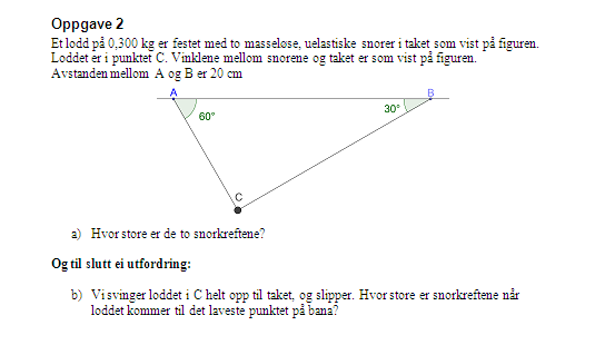

Mildir Skrevet 19. mars 2010 Skrevet 19. mars 2010 Hei, jeg har lagt til en oppgavetekst hvor jeg sliter med oppgave B. Jeg har ingen anelse hvor jeg skal begynne på den en gang. Jeg har løst oppgave A, og har fått bekrefta at den er rett. Jeg har også lagt til vedlegg hvor dere kan se figur. Jeg trenger virkelig hjelp til den der, aldri løst noe liknende før. Oppgave 2 Et lodd på 0,300 kg er festet med to masseløse, uelastiske snorer i taket som vist på figuren. Loddet er i punktet C. Vinklene mellom snorene og taket er som vist på figuren. Avstanden mellom A og B er 20 cm a) Hvor store er de to snorkreftene? Og til slutt ei utfordring: b) Vi svinger loddet i C helt opp til taket, og slipper. Hvor store er snorkreftene når loddet kommer til det laveste punktet på bana? fysikkoppgave.bmp
Imaginary Skrevet 19. mars 2010 Skrevet 19. mars 2010 Tips: Loddet er i en sirkelbevegelse med sentripetalakselerasjon, der radius er lik avstanden fra loddet til taket før loddet svinges opp.
Mildir Skrevet 19. mars 2010 Skrevet 19. mars 2010 Blir det i tilegg en pendelbevegelse, med andre ord bevaring av energi?
Imaginary Skrevet 19. mars 2010 Skrevet 19. mars 2010 Ja, det er nok tenkt at man neglisjerer luftmotstand, friksjon i snorene, etc.
