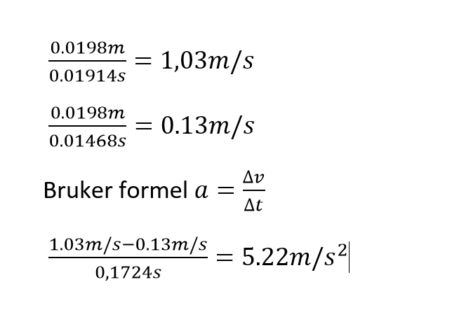

er dette riktig? føler at jeg har gjort noe feil her..
Oppsettet skulle være riktig, men du har en regnefeil: Hvor du har regnet ut 0.13 m/s skal rett svar være 1.35 m/s.
Ville ellers unngått mellomregninger med avrunding ettersom dette gir større feilmargin i det endelige svaret. Sett heller opp en likning hvor alle komponentene du har inngår, og regn ut i én operasjon. Det vil ikke ha så mye praktisk betydning i dette tilfellet, men når du løser større problemer med behov for mange mellomregninger, vil du kunne få en del avvik.

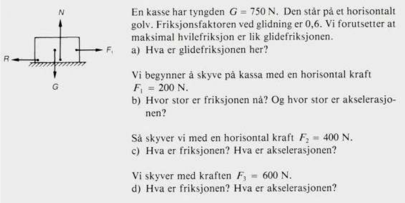

Har denne oppgaven:
Har regnet meg fram til at R=750*0,6=450N
men må ikke da F være -450N?
kassen står jo i ro, og da må jo summen av alle krefter være 0.
så når F=+200N så blir det F=-450N+200N og R= 450N-200N?
noen som kan hjelpe? :)
Har denne oppgaven:
450 N er maksimal hvilefriksjon og maksimal glidefriksjon - ikke en kraft som er tilstede hele tiden. Altså er dette en grenseverdi for når kassen vil settes i bevegelse. Når du drar kassen med eksempelvis 400 N så vil friksjonskraften virke andre veien med en lik kraft på 400 N. Som du sier så er det da balanse i kraftregnskapet. Dersom du drar med eksempelvis 600 N, så vil friksjonen overvinnes, og kassen vil akselerere. Da gjelder ikke lenger Newtons 1. lov siden summen av kreftene ikke er lik 0. Kraften vil få retning i skyveretningen med en mengde lik summen av kreftene med hensyn til retning, altså 600 N - 450 N = 150 N. siden F=ma kan du dermed beregne akselerasjonen.
