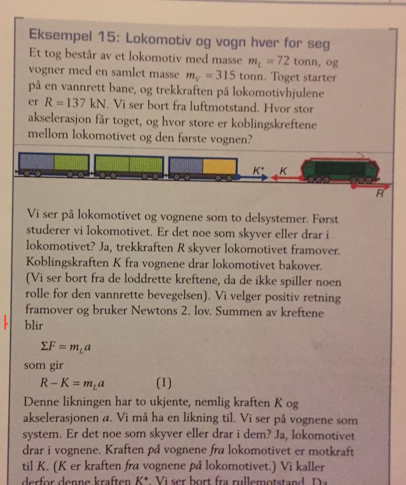

28teeth Skrevet 17. desember 2015 Skrevet 17. desember 2015 (endret) Se på dette. Vi har to motsatt rettede krefter som virker på en gjenstand. Vi kaller den ene H og den andre G. Hva er uttrykket for summen av kreftene er det Kraftsum = H + G eller Kraftsum = H-G / G-H ? Endret 17. desember 2015 av 28teeth
28teeth Skrevet 17. desember 2015 Skrevet 17. desember 2015 H+G Hvorfor ikke det andre? De er jo motsatt rettede krefter.
Dolandyret Skrevet 17. desember 2015 Skrevet 17. desember 2015 (endret) H+G Hvorfor ikke det andre? De er jo motsatt rettede krefter. På hvilken måte er det logisk? En kraftsum er jo summen av alle krefter som virker inn på en gjenstand. Det ligger i navnet, sum. Når du dividerer har vi at dividend/divisor=kvotient, som ikke er det samme som en sum. En sum får du når du legger sammen ledd. Når du har to krefter som virker motsatt rettet på en gjenstand må du sette en retning som positiv kraftretning, og den andre som negativ. Eller, egentlig bruker vi vektorer når vi regner med krefter, så da er det bare å legge sammen vektorene, som da vil peke i en retning, retningen du får når du har lagt sammen alle kreftene er den retningen summen av kreftene "fungerer". Endret 17. desember 2015 av Dolandyret
28teeth Skrevet 17. desember 2015 Skrevet 17. desember 2015 H+G Hvorfor ikke det andre? De er jo motsatt rettede krefter. På hvilken måte er det logisk? En kraftsum er jo summen av alle krefter som virker inn på en gjenstand. Det ligger i navnet, sum. Når du dividerer har vi at dividend/divisor=kvotient, som ikke er det samme som en sum. En sum får du når du legger sammen ledd. Når du har to krefter som virker motsatt rettet på en gjenstand må du sette en retning som positiv kraftretning, og den andre som negativ. Eller, egentlig bruker vi vektorer når vi regner med krefter, så da er det bare å legge sammen vektorene, som da vil peke i en retning, retningen du får når du har lagt sammen alle kreftene er den retningen summen av kreftene "fungerer". Det gir jo mening, så klart. Men fagboka i fysikk, mener det motsatte. Enten det eller er det jeg som tolker det feil. Se her: http://bildr.no/view/anc4TnFD
Dolandyret Skrevet 17. desember 2015 Skrevet 17. desember 2015 H+G Hvorfor ikke det andre? De er jo motsatt rettede krefter. På hvilken måte er det logisk? En kraftsum er jo summen av alle krefter som virker inn på en gjenstand. Det ligger i navnet, sum. Når du dividerer har vi at dividend/divisor=kvotient, som ikke er det samme som en sum. En sum får du når du legger sammen ledd. Når du har to krefter som virker motsatt rettet på en gjenstand må du sette en retning som positiv kraftretning, og den andre som negativ. Eller, egentlig bruker vi vektorer når vi regner med krefter, så da er det bare å legge sammen vektorene, som da vil peke i en retning, retningen du får når du har lagt sammen alle kreftene er den retningen summen av kreftene "fungerer". Det gir jo mening, så klart. Men fagboka i fysikk, mener det motsatte. Enten det eller er det jeg som tolker det feil. Se her: http://bildr.no/view/anc4TnFD Linken fungerer ikke :L
28teeth Skrevet 18. desember 2015 Skrevet 18. desember 2015 Nå ha jeg funnet det ut! H-G/G-H er riktige de og. Da har man retningen på plass, så når man setter inn tall trenger man ikke å ta hensyn til fortegn, som er avhengig av retningen til kreftene. H+G er riktig, men da må man huske å ta med fortegn når du setter inn tall ettersom utrykket ikke viser retningen til vektorene.
Kubjelle Skrevet 18. desember 2015 Skrevet 18. desember 2015 (endret) H+G er "mer" riktig fordi den er mer generell. H-G eller G-H er bare et spesial tilfelle av H+G der tilfeldigvis H og G er motsatt rettet. Edit: Forøvrig så ble jeg også fintet av notasjonen din H-G/G-H det er ikke inneforstått at du mener eller her ... Endret 18. desember 2015 av Kubjelle
Dolandyret Skrevet 18. desember 2015 Skrevet 18. desember 2015 H+G er "mer" riktig fordi den er mer generell. H-G eller G-H er bare et spesial tilfelle av H+G der tilfeldigvis H og G er motsatt rettet. Edit: Forøvrig så ble jeg også fintet av notasjonen din H-G/G-H det er ikke inneforstått at du mener eller her ... Aha. Nå ser jeg hva h*n egentlig mente.. lol. Jeg så på skråstreken som et deletegn, ikke som et "eller".
