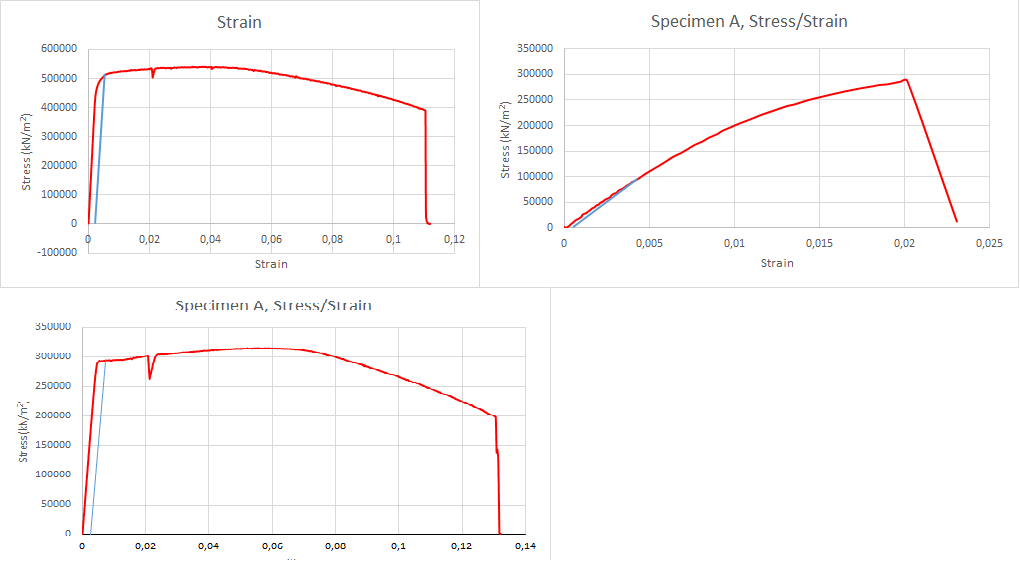

Skrapelodd Skrevet 21. november 2013 Skrevet 21. november 2013 Kan det være yield strength det spørres etter? Den er i såfall definert som stresset hvor man får en varig plastisk deformasjon lik 0.2% av opprinnelig lengde, dvs %EL=0.2. Uansett så er den på grafen normalt sett der hvor man går bort fra det elastiske området, til det plastiske, altså der hvor forholdet mellom stress og strain endres drastisk. Den gropen du snakker om tror jeg kan anses som en dårlig måling, men upper/lower yield strength er mer slik som vist her: http://www.etomica.org/app/modules/sites/MaterialFracture/Images/SSPicture3.jpg Proof stress er det som er 0,2% av opprinnleg lengde, men det går vel egentlig på det samme som yield stress (proof stress er som eg forstår det brukt ved materiale der det ikkje er noken klar yield stress). Men om eg forstår deg rett, så er det eg leitar etter punktet der materialet går fra elastisk til plastisk, altså litt før upper yield point, der grafen min knekke nesten 90 grader ?
ZerothLaw Skrevet 21. november 2013 Skrevet 21. november 2013 Proof stress er det som er 0,2% av opprinnleg lengde, men det går vel egentlig på det samme som yield stress (proof stress er som eg forstår det brukt ved materiale der det ikkje er noken klar yield stress). Men om eg forstår deg rett, så er det eg leitar etter punktet der materialet går fra elastisk til plastisk, altså litt før upper yield point, der grafen min knekke nesten 90 grader ? Vi tenker nok likt ja, med forskjellige ord. Det er riktig at det er der grafen din knekker som er punktet du er ute etter. Men det kommer ikke klart fram noen upper/lower i den grafen, så da tar du bare utgangspunkt i èn verdi for yield strength.
Skrapelodd Skrevet 21. november 2013 Skrevet 21. november 2013 (endret) Vi tenker nok likt ja, med forskjellige ord. Det er riktig at det er der grafen din knekker som er punktet du er ute etter. Men det kommer ikke klart fram noen upper/lower i den grafen, så da tar du bare utgangspunkt i èn verdi for yield strength. Greit, herlig! Men då lurer eg på kva den gropa/V'en er? Rekna forresten young's modulus til ca. 68GPa, og at materialet har en massetettleik på 3200kg/m^3. Peiling på kva det kan vere som passar grafen min..? Har tenkt på sink, men massetettleiken der er litt lavare. Alternativt er magnesium, men det passar ikkje heilt med det eg har på young's modulus... (Tala i y-aksen min er forresten kN, og ikkje N) Edit: Eg kom fram til at eg trur det er aluminium. Bommar litt med massetettleiken, men er ingenting anna som passar, og den er nærmare enn sink og magnesium! Fortsatt usikker på den v-gropa då..? Endret 22. november 2013 av Skrapelodd
ZerothLaw Skrevet 22. november 2013 Skrevet 22. november 2013 Greit, herlig! Men då lurer eg på kva den gropa/V'en er? Rekna forresten young's modulus til ca. 68GPa, og at materialet har en massetettleik på 3200kg/m^3. Peiling på kva det kan vere som passar grafen min..? Har tenkt på sink, men massetettleiken der er litt lavare. Alternativt er magnesium, men det passar ikkje heilt med det eg har på young's modulus... (Tala i y-aksen min er forresten kN, og ikkje N) Edit: Eg kom fram til at eg trur det er aluminium. Bommar litt med massetettleiken, men er ingenting anna som passar, og den er nærmare enn sink og magnesium! Fortsatt usikker på den v-gropa då..? Den V-gropen tror jeg du bare kan overse, og anse som en feilmåling. Det er nok ikke noen materialer som har den egenskapen der. Det kan skyldes strekktesteren, eller noe unormalt i prøvestaven. Det kan se ut som utherdet aluminium ja.

Skrapelodd Skrevet 22. november 2013 Skrevet 22. november 2013 (endret) Den V-gropen tror jeg du bare kan overse, og anse som en feilmåling. Det er nok ikke noen materialer som har den egenskapen der. Det kan skyldes strekktesteren, eller noe unormalt i prøvestaven. Det kan se ut som utherdet aluminium ja. Fekk den v-gropa i ei måling for eit anna material og, så trur ikkje den er ei feilmåling.. Men den er nok ikkje særlig relevant for rapporten min, så eg unngår berre å nevne det ! Tusen takk for hjelp, meget nyttig! Edit: En siste ting; Har aldri heilt skjønt "proof stress" (0,2% av strain). Har egentlig berre gjetta litt med plasseringa av mine "proof stress linjer" i grafane. Ser det sånn ca. riktig ut...? Endret 22. november 2013 av Skrapelodd

ZerothLaw Skrevet 23. november 2013 Skrevet 23. november 2013 Fekk den v-gropa i ei måling for eit anna material og, så trur ikkje den er ei feilmåling.. Men den er nok ikkje særlig relevant for rapporten min, så eg unngår berre å nevne det ! Tusen takk for hjelp, meget nyttig! Edit: En siste ting; Har aldri heilt skjønt "proof stress" (0,2% av strain). Har egentlig berre gjetta litt med plasseringa av mine "proof stress linjer" i grafane. Ser det sånn ca. riktig ut...? Untitled2.png Jada, ser greit ut det. Det er jo også bare et teoretisk bestemt forhold mellom strain og starten på plastisk deformasjon. Den vil ikke nødvendigvis være riktig, men mer en guideline.
