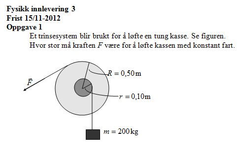

llisle39 Skrevet 3. november 2012 Skrevet 3. november 2012 Noen som kan dytte meg i riktig retning? sitter helt fast
bjelleklang Skrevet 4. november 2012 Skrevet 4. november 2012 Begynn med å skrive ned tingene du vet. Du vet at vinkelhastigheten til de to hjulene er like, hvis de er låst fast, noe du antar. Så må du finne utrykket for kraften som skal til for å løfte kassen med konstant hastighet. Resten burde være grei skuring hvis du setter opp likningene riktig.
