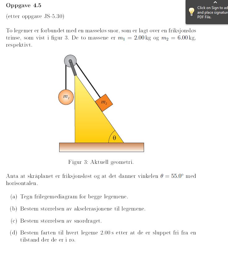

Det er lørdag, og hva passer vel bedre enn en fysikk oppgave langt ute på kvelden :)
Jeg tror jeg har gjort denne riktig, men det er ikke noe fasit
Tenker på oppgave
D)
Tar for meg legeme 1: (y retning)
Er i ro, så Voi=0
Får da Vyf = ay * t
= 3,57 m/s^2 * 2,00s
= 7,14 m/s
Akselereasjonen er hentet fra oppgave b) og den vet jeg at jeg har riktig.
Spørsmålet er:
Tenker jeg helt felt når jeg sier at på grunn av snoren som holder legeme 1 og 2 sammen må legeme 2 ha den samme farten som legeme 1
Så Vyf = Vxf = 7,14m/s.
De må jo ha samme fart?
Legeme 1: Er den som går oppover i y retning
Legeme 2: Er på skråplanet
Endret av henrikrox

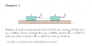

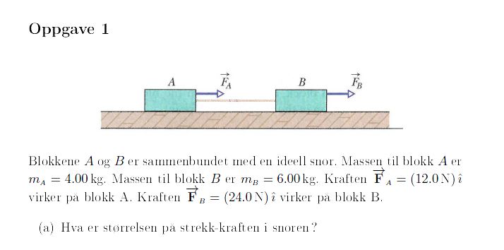

Tror jeg tenker for avansert. Har en oppgave som vist på bildet.
Er det her bare å ta summen av krefter = m*a, finne a, så sette inn, får 36N, men det er jo 12,0+24,0N. Men føler dette skal være vanskelig, da vi har jobbet med vanskligere ting enn dette denne uka

Dette skjønte jeg ikke. Får du 36N som svar?
Nå har jeg brukt hoderegning, men såvidt jeg ser er svaret ca 2.5N * 2.
hvor henter du de tallene fra?:p
hvor henter du de tallene fra? :p
summen av kreftene, altså Fa + Fb = 36N.
F=ma
36 = 10 * a
a = 3.6
kreftene som virker på boks A er snorkraften + Fa = 4 kg * 3.6
snorkraften = 4kg * 3.6 - 12 = 2.4N
Det er snorkraft i begge ender, derfor 2.4 * 2.
Oppgaver på norsk forvirrer meg, jeg tror i hvert fall det er hva de spør om, haha. Lykke til.
Har du ikke fasit?
Edit: Svaret de leter etter, hvis jeg har forstått oppgaven riktig, er 2.4. Når jeg skriver 2.4 * 2 mener jeg bare at kraften er lik i begge ender, ikke at du faktisk skal gange.
