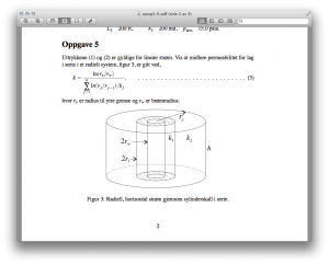

Atmosphere Skrevet 3. oktober 2011 Skrevet 3. oktober 2011 (endret) Noen geologer, reservoar- eller petroleumsingeniører her inne ? Poster her uansett, siden petrofysikk hører til under fysikk. Jeg vet et jeg skal bruke Darcys lov: Her er A strømningsareal, q er strømningsrate, k er pemeabilitet, mu er viskositet (i centipoise), rho er tetthet, delta P er trykkfall og delta l er strømningslengde. Det jeg ser av tegningen, er at q må være lik for alle lagene, l må være radien. I tillegg har jeg prøvd å uttrykke arealet som en "rekke", dvs. A1 = areal av innsiden av brønn, A2 areal av innsiden til dette laget etc. Det jeg egentlig ikke skjønner, er hvor logaritmeleddet kommer inn. Edit: Fuck yeah! Kom litt videre. Egentlig, når man har Darcys lov på diff.form for horisontal strøm av en inkompressibel væske, så skal man ha et minustegn foran, siden dp/dx blir negativt, og q per def. er positiv. Her tar jeg ikke den med, siden den uansett forsvinner, når dx (dl) blir mindre herm siden radien avtar. Tror jeg har den nå hvis jeg setter den opp som rekke og leker litt … Hardt med slike oppgaver på en mandag … Endret 3. oktober 2011 av Jude Quinn 1
