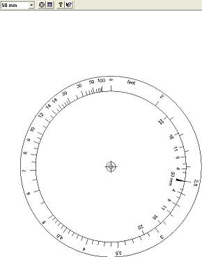

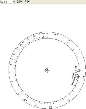

Prøvde med DOFmaster, og ser fremdeles ut som om DOF blir mindre på DX.

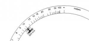

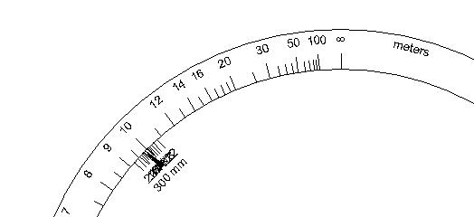

I DOFmaster ser begge tegningene nesten lik ut (200mm på DX og 300mm på FX)
derfor har jeg bare tatt utklipp av 300mm på FX - avstand 10m
Sutekh, jeg går utifra at dybdeskarpheten (som er avmerket på gamle objektiv og kalkulert i DOFmaster) er et veiledende mål for hva som skjer midt i bildet, alså uten hensyn til COC.
