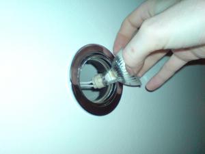

Illus Skrevet 5. januar 2009 Skrevet 5. januar 2009 Hei! Har 3 downlights på badet der den ene pæra gikk nylig. Tenkte det burde være enkel sak å bytte denne, men må inrømme at jeg ble litt usikker når jeg stod der med huet i taket. Downlight'en er som sagt på badet og minner litt om Opal Downlight. Det er en o-ring lignende sak som jeg klemmer sammen for å få løs selve pæren. Men det som ikke var helt med i beregningen er at den er koblet direkte til ledningene.. Så nå henger den i ledningene sine uten at jeg kan se hvordan jeg skal få koblet den fra. Er det hele "pærehuset" som skal skiftes ? Eller er det bare den lille pæra inni ? Hvordan får jeg koblet dette fra ledningene ? Har prøvd å vridd litt lett både her og der uten at det ser ut til at noe skal vris på. Antar jeg ikke må fram med skrutrekker for å få skiftet dette ? Takker for svar

Illus Skrevet 5. januar 2009 Forfatter Skrevet 5. januar 2009 (endret) Takker for svar Her kommer bildet! Endret 5. januar 2009 av Illus
Zeph Skrevet 5. januar 2009 Skrevet 5. januar 2009 (endret) Du skal dra den rett ut. Det står fjærer i den keramiske delen som held pinnene på plass. Akkurat som i ein stikkontakt. Dei kan være litt treige å få ut. Endret 5. januar 2009 av Zeph
Jotun Skrevet 5. januar 2009 Skrevet 5. januar 2009 (endret) Ta tak i den kvite keramikk saken rett under pæren, vri den og den løsner! Når den skal i er det motsatt prosedyre! Edit: Var ikke klar over det Zeph sier... Ingen av mine downlights har fjærer, alle må vries, så vær litt forsiktig så slipper du å ødelegge noe! Endret 5. januar 2009 av Jotun
Illus Skrevet 5. januar 2009 Forfatter Skrevet 5. januar 2009 Takk Zeph! .. Dra'n rett ut var tingen! Jotun - Prøvde vri metoden bittelitt før jeg spurte her.. noe som medførte litt knasing og (som jeg ser nå) skjeve ben på pæra.. Takker for raske svar! Gudene vet hvorfor det skulle være så vanskelig å finne en how-to på dette.. Eller kanskje jeg som ikke er smart nok

Illus Skrevet 5. januar 2009 Forfatter Skrevet 5. januar 2009 (endret) Hehe... Da vil eg anbefale å IKKE vri den neste gang! Ser at det er keramikken i pæra som knaset.. ligger litt kjeramikkrusk i den ser jeg.. Og det var ikke mye kraft jeg brukte når jeg prøve-vridde.. men de pipestælkene til bein den har er ikke mye å skryte av heller.. snodige saker.. og det der betaler man tusen spenn pr. stk. for å få montert.. Endret 5. januar 2009 av Illus
