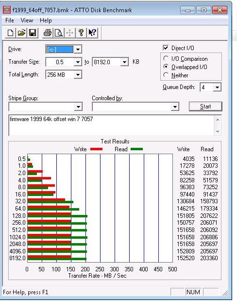

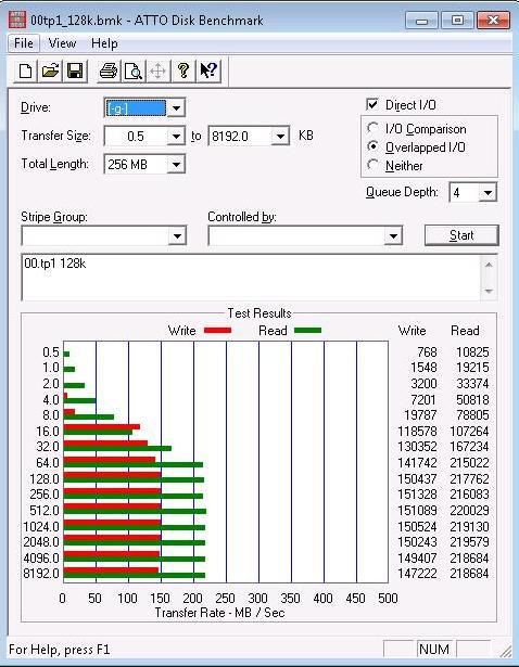

Fikk 60 GB Vertex her om dagen og har kjørt noen tester.
Disk installert som "spare" med 128 kb offset.
original firmware.
1999.jpg.
Oppgraderte firmware til 1999
Disk satt som OS disk med 64 kb offset. pagefile slått av.
Indexing og system restore slått av på begge tester.
Litt dårligere read satt som OS disk, men det er vel å forvente ?

phocuz, hvis du ser på 4KB størrelsen på de to ATTO oppsettene så er les omtrent lik, mens skriv er mye høyere der den er på C:, er det forskjellig firmware på de to testene?
Hadde du gidde å ta en crystaldiskmark test på 50 og 1000MB også? (50 viser burst, 1000 viser sustained).
Ja, det er forskjellig firmware og offset på testene.
Venstre bilde - disk satt som G: - firmware 0112(preinstallert) og offset 128kb.
Høyre bilde - disk som som C: - firmware 1999 og offset 64kb. I tillegg er programmet SSD Tweaker brukt.
Skal se om jeg får tatt testene senere i kveld.
Endret av phocuz

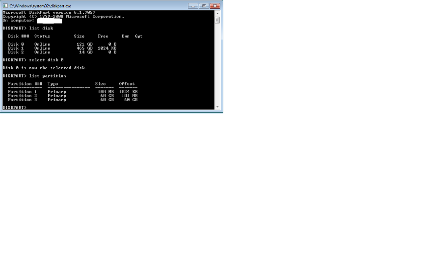

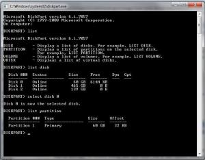

Kunne trengt et tips selv angående alignment/offset. Trodde jeg hadde satt dette til 64kb, men diskpart viser 32 kb. Fremgangsmåten jeg brukte var som følgende.
1. Flashe vertex'en til siste firmware 1999.
C:\diskpar.exe -s 2
Are you sure drive 1 is a raw device without any partition? (Y/N) y
All data on this drive will be lost. continue (Y/N)? y
Please specify starting offset (in sectors): 64
Formaterte disken i win32: NTFS - quick format - 4096
Installerte Windows 7 7057 fra boot cd. Valgte vertexen og installasjonen startet.
Fikk ingen valg om format e.l
Windows viser nå offset på 32 kb (se vedlegg)
Fikk uansett bra restultatt på ATTO, og benchmark viser ikke så store endringer fra 32 - 64 - 128 på win 7.
Men, hva gjorde jeg feil siden offset endret seg fra 64 til 32 ?
64 sectorer på 512B (0,5K) hver = 32K ;)
Edit: Prøv med 128 sectorer, da skal offset bli 64K.

Inntil 18% tregere lesing (8kB) og inntil 1700% raskere skriving (2kB) synes jeg er et godt bytte.
