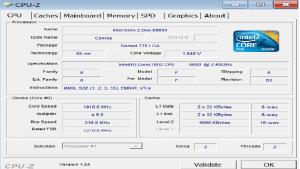

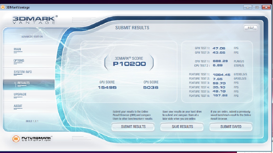

Xp3ri3nZ Skrevet 21. mai 2010 Skrevet 21. mai 2010 Hei tenke skulle poste 3dmark Vantage Benchmark resultatene mine. Så kan dere kanskje si hvordan det ser ut i forhold til dere osv? Eg har Radeon HD 5870 Bruker et program som hetter CPUID Hardware Monitor til å se på temperaturer ser at skjermkortet mitt ligger på 28 grader på idle. Var ikke det veldig lavt? Har jo tatt vekk kabinett beskyttelsen får å få mer luft inn i kabinettet. Er der andre programmer fra ATI som det går an å laste ned fra xfxforce.com som måler mer korrekt temp? Eg har litt lyst å overklokkekortet og se om det blir noe forskjell i 3dmark Vantage, eg er ikke så veldig dreven her er det noe eg bør ver obs på? Hvilke temp bør eg stoppe på? Eg tenkte å bruke catalysator ATI Overdrive til å overklokke bruker dere og det? Er det det beste alternativet? Lol ser at nå eg klokka prossesoren tildligere så har multipileren stilt seg ned til 6x an var på 9x. Den er i grunnen låst den multipilleren så det var jo rart! Var ikke rart at eg fekk så low score på Cpu testen på 3dmark Vantage! Den var på 2,9 mhz nå er den på 1900 mhz

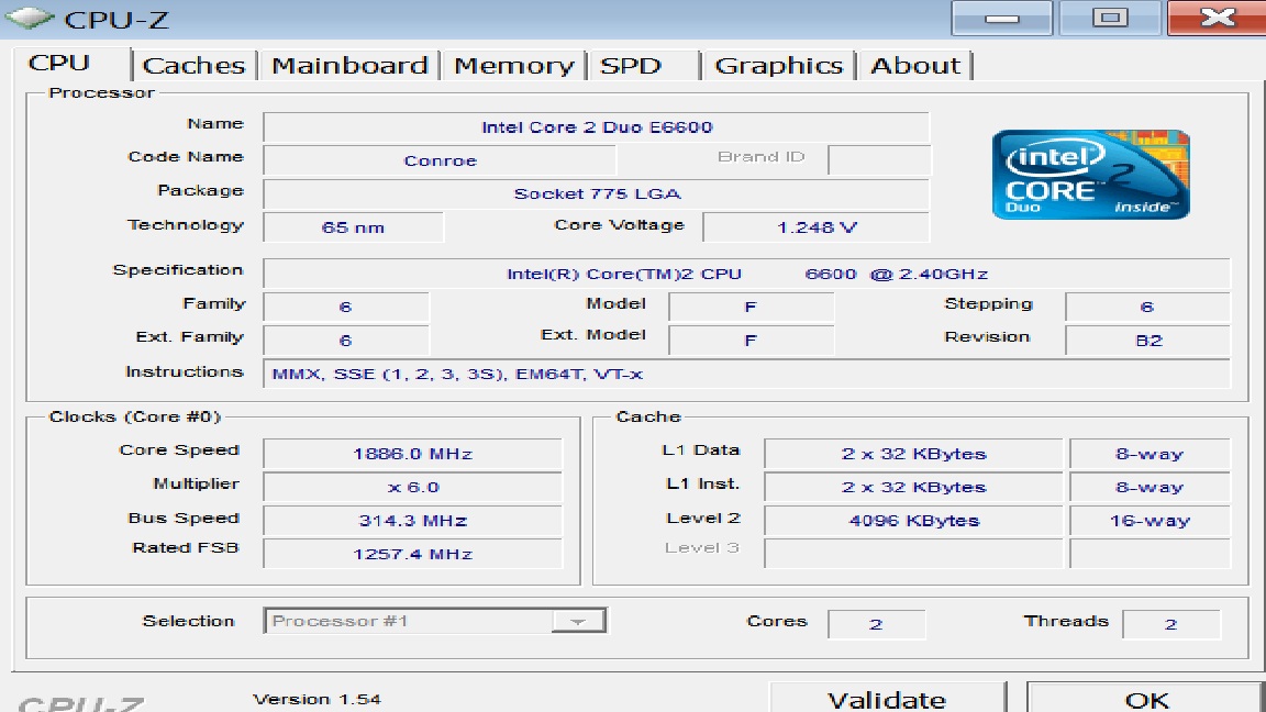

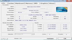

Xp3ri3nZ Skrevet 21. mai 2010 Skrevet 21. mai 2010 Eg fatter ingen ting. I biosen så står det at det er Multipiler x9 og 2,8mhz Og når eg kommer inn i windows står det i CPU-Z at Multipileren er 6 og Core speed er 1900mhz !! Hvordan går det an?? Merket det og i 3dmark Vantage at eg fikk halvparten av poenga!

Xp3ri3nZ Skrevet 21. mai 2010 Skrevet 21. mai 2010 Nå stilte eg ned fpsen til 315 så ligger den å veksler mellom 6x og 9x multipiller altså 1900mhz til 2900mhz veksler ver 5 sekund! Merkelig
lucky666 Skrevet 21. mai 2010 Skrevet 21. mai 2010 @Xp3ri3nZ: Det er naturlig det du opplever, da du nok ikke har deaktivert strømsparerfunksjonen til cpu i bios. Da klokker cpu seg ned via multi, når den ikke belastes. Sjekk i cpuz når du starter feks Orthos eller prime. Da vil nok multi øke til 9x raskt
Xp3ri3nZ Skrevet 21. mai 2010 Skrevet 21. mai 2010 @Xp3ri3nZ: Det er naturlig det du opplever, da du nok ikke har deaktivert strømsparerfunksjonen til cpu i bios. Da klokker cpu seg ned via multi, når den ikke belastes. Sjekk i cpuz når du starter feks Orthos eller prime. Da vil nok multi øke til 9x raskt Vett ikke hva Orthos eller prime er, men har kjørt 3dmark Vantage og fekk så lav score der i forhold til hva eg fikk der får en uke siden. Burde ikke strømsparingsfunksjonen skru seg av når eg kjører 3dmark? Hvordan skrur eg av strømsparing i biosen? Har vert inne i bios på strøm options men vett ikke helt va eg skal stille på. Men spillte nettopp Metro med alle settings på high og det gikk ganske bra så det ser ikke ut til å påvirke spilla.
