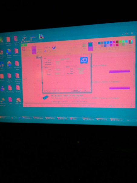

Xp3ri3nZ Skrevet 20. mai 2010 Skrevet 20. mai 2010 Hei eg har et problem med mitt nye Radeon HD 5870. Når eg kjører 1920*1080 oppløsning så etter noen minutter så blinker skjermen og fargene blir rød grønne. Stiller eg oppløsningen ned et hakk så går alt helt fint. Ps denne feilen skjer i alle spill, deskop windowsmediaplayer osv og det skjer litt random kanskje 1 gang hver 10 min kanskje 2 ganger varierer. Men en ting er sikkert sånn kan eg ikke ha det. Her er bilde av hvordan det ser ut når det skjer, bilde er tatt med iphone siden print screen ikke funka pga dette rare fargene. Har kontakten Dustinhome og Xfxforce får hjelp men er litt usikker på hvordan eg skal gjøre det. Her ser dere va eg fikk i svar av Dustinhome.no "Hei Det du kan prøve og gjøre er å oppdatere north bridge chipset til hovedkortet, slik at den får nyeste grafikk bus drivere. Som igjen forbedrer grafikkflyten mellom grafikk kortet og andre data komponenter. Vennligst kontakt oss igjen hvis dette ikke hjelper. Med vennlig hilsen Dustin Home Order/Kundeservice Men hvordan skal eg oppdatere north bridge chipset? Eg lasta ned en trial versjon av Driver Detective får å se om eg kunne finne noe der her har dere et bilde Her er hva xfxforce svarte "Hi, thanks for your response and sorry to hear you are experiencing problems with your product. Unfortunately it would appear that the item is faulty, however please try the card in another system to verify this. If problems persist we do recommend you to contact your supplier for information on the returns procedure. But if you have any difficulties with this, please let us know. Thanks Paul" Hovedkort Gigabyte GA-EP45-UD3LR, P45, Socket-775, ATX, GbLAN, DDR2, ICH10R, PCI-Ex(2.0)x16 Har vert inne på hjemmesiden til Gigabyte og lastet noen nye driver men har ikke hjulpet så langt. Den som klarer fikse dette får meg skal få Aliens Vs Predaptor og Stormrise som kom bundlet med skjermkortet! Prossesor Intel Core™ 2 Duo E7500, Dual Core, 2.93Ghz, Socket 775, 3MB, 65W, 1066MHz, Boxed w/fan

Cortinarius rubellus Skrevet 20. mai 2010 Skrevet 20. mai 2010 Xp: Prøvd andre drivere? Flashet til nye biosen? Den har sikkelige strøm-kontakter?, ikke de overgangene som følger med mener jeg da.

Xp3ri3nZ Skrevet 21. mai 2010 Skrevet 21. mai 2010 Hei ville bare rappotere at eg fant en løsning i går! Eg ser dere har funnet ut en løsning som var mindre komplisert en min så eg skal prøve det når eg kommer hjem. På mitt gamle 8800GTS så var det kun DVI utgang dermed måtte eg handle meg HDMI\DVI konverter sånn at den ene plugen var DVI til skjermkortet og HDMI i andre enden "aptapter" og inn i tven. Når eg da kjøpte HD 5870 med HDMI utgang så tenkte eg jo YES nå slipper eg å kjøre DVI og slipper å bruker ekstra lydkabel!!! Nå eg pakka ut kortet stappa eg i HDMI pluggen i skjermkortet og så i tven og så virka det1 Jippi tenkte eg! Men den gleden varte jo ikke lenge da det kom et blink og så ble fargene fucka. Som dere vett så har eg stressa med dette siden eg fekk kortet "sist lørdag" har stilt ned oppløsnningen skrevet mail på forum og vert skikkelig frustrert! Så i går fikk eg en ide! Eg koblet til DVI kabelen med HDMI konverteren til tven i gjen, sånn som det var før. Og lydkabelen som før! Og vips der kjørte eg stabilt på 1920*1080 oppløsning og klarte å skalere bilde helt ut dei stakkars 47 tommerene på lcd tven min. Ikke fårstår eg hvorfor det skulle virke men det gjorde nå det, men skal prøve det dere skriver om (ycbcr 4:2:2 og 4:4:4) limtied rgb eller hva det va. Kan dere forklare litt nærmere hvordan eg endrer det? Eg tror eg så den valgmuligheten inne i catalyst Ati her en dag. Flott i fant det ut da!!
