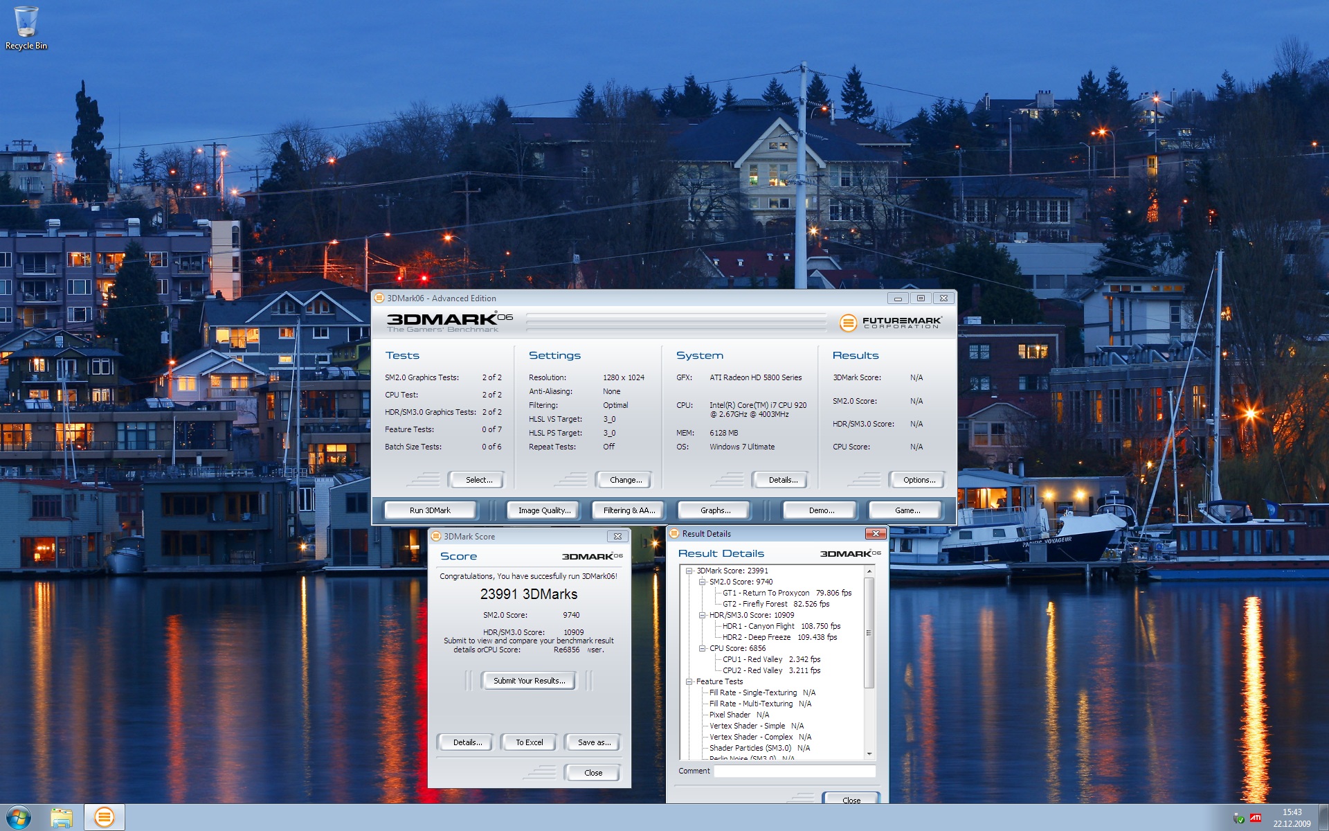

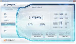

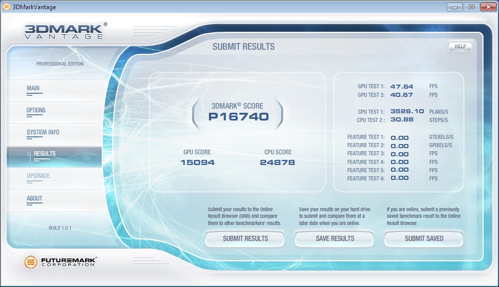

Legger opp Vantage og 3DM06 resultater for XFX HD5850 Black Ed., dessverre ble det kortet jeg egentlig skulle ha, HD5970, solgt mens jeg fullførte handelen på NetShop... Og siden HD4870x2 kortet ble solgt for å finansiere HD5970, måtte jeg finne på noe, og da var dette det absolutt eneste alternativet, alt annet var ikke på lager... Resultatene var overasskende bra, og ett til etter jul vil nok dempe skuffelsen ved å ikke få det som allerede var dypt nede i handlekurven..
Tempraturene er glimrende i et Cosmos S kabinett, ca. 28C idle, og 58C max er observert sålangt, dritt dog at AMD "Overdrive" ikke tar hensyn til at dette kortet er preklokket til 765/1125, og stopper like jævli på 775/1125.... 3. parts OC software er noe slit, så håper jeg finner en løsning...
