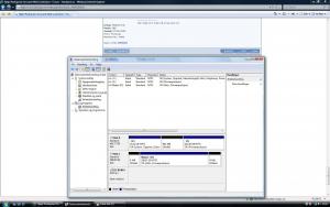

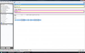

Rusher Skrevet 31. desember 2008 Skrevet 31. desember 2008 (endret) Jeg har innstallert Vista på nytt. men når jeg fikk bootet Windows så ser jeg at det mangler en partisjon på nesten 500gb i Windows. Jeg fyrer opp Partition Magic, og får opp dette bildet. Jeg har ikke formatert feil partisjon eller noe slikt. er det noen lure tips der ute for å få ting tilbake igjen? Som dere ser er Disk 1 borte, selv om jeg har endel av den tilgjengelig på min datamaskin iom at OS er installert på den. Endret 31. desember 2008 av Rusher

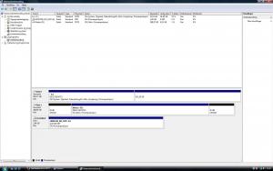

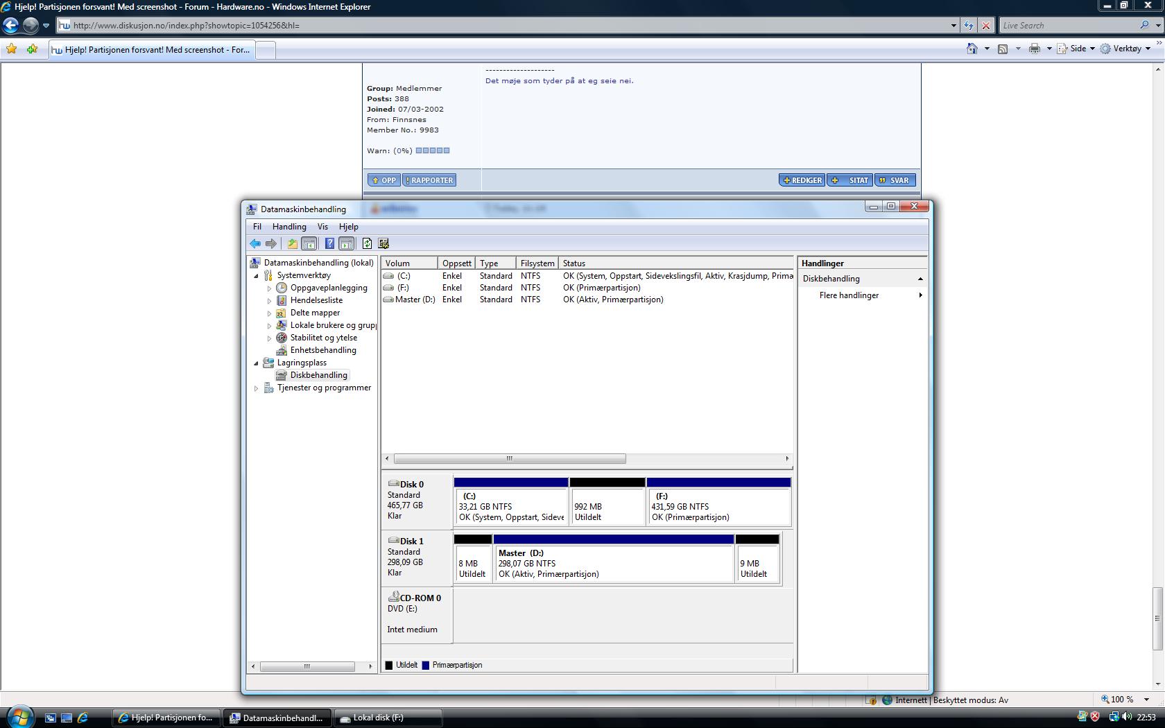

wiberos Skrevet 31. desember 2008 Skrevet 31. desember 2008 (endret) Du må nok vedlegge bilde fra Vistas Diskbehandling og ikke fra PowerQuest Partition-Tragic 8.0 , slik at vi ser bedre hva det gjelder. Endret 31. desember 2008 av wiberos
Rusher Skrevet 31. desember 2008 Forfatter Skrevet 31. desember 2008 (endret) Her har dere ett bilde: Sier dette noe`? Endret 31. desember 2008 av Rusher
Trainman Skrevet 31. desember 2008 Skrevet 31. desember 2008 Det kan hende det går å bare høyreklikke på partisjonen uten navn og velge en ny bokstav. (E:) f.eks.

wiberos Skrevet 31. desember 2008 Skrevet 31. desember 2008 Hei hårek, Rusher Det er riktig det med antall sectors, som du sier. Men det som er litt problematisk er at partition nr 1 går langt inn i partition nr 2. Av det vi ser i partitions tabellen, så burde relative sectors for partition nr 2 være: 2048 + 71696047 = af 06 46 04 = 71698095 sectors og ikke 2048 + 71696047 = 00 c8 45 04 = 71682048 sectors Så, hvem har gått over til naboen her Vista partition, eller? Test disk burde hjelpe med det, kan ikke være vanskelig det. Hvis ikke det: vil jeg allikevel si, at det hadde vært en grei tiltak å redusere (shrink) partition nr 1 med noe MB. Det er allerede en overskridelse på 14-15MB, slik at data område til part nr 2 holdes borte. Noe annet er å kontrollere backup for part nr 2. Etter verdiene i bootsector burde ligge på sector 976771071 (kontrollere gjerne 2-3 sectors før og etter.) Hvis man finner den sector, og er lik med bootsector for part. 2, samt kontrollere da sector 71682047 som er den sector før bootsector for partition nr 2 dvs 71682048, vil man kunne antyde hva det må justeres og til og manuelt. Eventuelt installere Vista igjen. Hvis man skal bruke dskprobe for å justere manuelt, så vil det være riktig å gjøre det fra recovery consol. Og det fordi man kan i praksis fjerne info for partition nr 1 , Vistas, justere manuelt for partition 2, man må ha selvfølgelig et system for det, for så å forsøke utførsk, via recovery consol. Klarer man å lese, se den partition der, så er det bare å justere verdiene for partition 1. Ta alltid kopi av sectorene før man forandrer dem.
Hårek Skrevet 31. desember 2008 Skrevet 31. desember 2008 (endret) Siden du viser bilde av Partition Magic, har du brukt det programmet til å forandre partisjonstørrelse? Det ser ut til at det er Vista som er brukt først (begynner på 2048). Kan dette være en "Disappearing Partitions" sak? http://www.multibooters.co.uk/partitions.html Hvis jeg har forstått det rett, er lengden på første partisjon feil. Den skal slutte på 71692047, men slutter nå på 71696047. Endret 31. desember 2008 av hårek
wiberos Skrevet 31. desember 2008 Skrevet 31. desember 2008 Vi vet faktisk ikke hva er hva nå. Som du ser er Vista som har partitionert partnr 1 på disk 0. Men var den disken initialisert under XP først? Jeg tror det. Se på disk 1. Disken var under XP, 8mb som normalt XP holder som fri område blir behandlet ikke på sammme under Vista. Extended partitioner kan gå bananas, osv. Installerte han bare Vista igjen uten endringer? justerte han noe i ettertid? justerte han noe før han installerte for andre gang? Ser jeg i tillegg partition magig, så ja, jeg får vondt i magen. Problemet er ikke nødvendgvis stor, men problem scenario er mange nok, for å kreve litt mer undersøkelse enn ellers. Så test disk burde virkelig brukes, i extra scanning mode, for å kartlegge alle løsninger som blir funnet, partitions messig. Disk nr 2, har ikke mye plass for å eventuelt installere Vista for å undersøke\forandre noe på disk 1. Den burde egentlig koples fra. Den er ikke lenge før den vil få ..bemerkninger den og. Så en del er avhenging av Rusher nå, og hva han er villig\kan bidra med. Feks: -slette partition nr 2 fra disk behandlingen......ingenting annet -starte med Vista DVD plate, slett den C:, lage en ny på 20GB og installere Vista. -Bruke deretter Test disk for å recover den partition nr 2. -expandere deretter den C:, siden det blir sikkert mellomrom mellom partitioner.

wiberos Skrevet 1. januar 2009 Skrevet 1. januar 2009 Jeg skal prøve å tenke på noe som kan være OK å prøve, men først av alt: -hvis du høyreklikk på din C: i diskbehandlingen, og velg shrink......hvor mye er den villig å redusere?
Rusher Skrevet 1. januar 2009 Forfatter Skrevet 1. januar 2009 Jeg kan stortsett ta den så langt ned jeg vil.
wiberos Skrevet 1. januar 2009 Skrevet 1. januar 2009 (endret) Du kan redusere med 1GB = 1000MB. (veldig god margin) Med å reduesere den vil du ikke ha overlapping. Du må restarte maskinen slik at det blir fullverdig endring Deretter skal du i diskbehandlingen, og høyreklikk på den partition som er ikke frisk. Kan du velge å slette den? Hvis ja, velg det. Det er helt ufarlig, og vil ikke påvirke data som er inn i der. Garantert. DU skal bare slette den. IKKE formatere eller noe sånt. Så starter du Testdisk, og velg analysere, eller etter pdf som hårek har nevnt. Ikke forandre på noe. Bare ta bilde fra den, når den er ferdig. Endret 1. januar 2009 av wiberos
Rusher Skrevet 1. januar 2009 Forfatter Skrevet 1. januar 2009 Dette er det rareste! Jeg gjorde som du sa, og åpnet diskbehandlingen og reduserte med 1gb. Deretter restartet jeg maskinen, og når jeg da åpner diskbehandlingen for å slette partisjonen. Så er den dukket opp og alt er som før igjen! Bortsett fra at ene partisjonen er 1gb mindre da.
