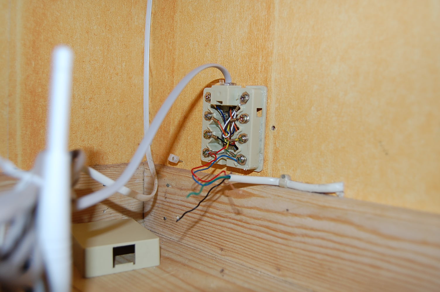

[Løst]funker dette uttaket med adsl modem?
Du trenger den røde og blåe veit jeg, husker jeg gjorde det en gang da vi flyttet inn her. Er huset eller linja deres klar for ADSL fra en eller annen leverandør fra tidligere av da?
Har telenor selv så vet hvordan det funker :)

EDIT: tittet nærmere på bilde, hvis det er en splitter ( hvit boks med to uttak) så funker den som bare det!

Ja du hadde skikkelig peiling... :no:
Det der er en telefonkontakt, ikke splitter... ser ut som no Claes Ohlsson-greier. Iallefall ikke noe vi setter opp. Av hva jeg kan se på bildet, så er par en i 2-paren koplet til i kontakten, så mest sannsynlig vil det virke.
hilsen telemontør.
Uttaket har vært fra før så jeg har ikke installert den.
Var bare usikker om dette vil virke siden 3tynne tråder ikke var kobla til. Har ingen erfaring om sånt. Men tusen takk for deres svar.
Det de leverer der jeg bor, på landet, er ADSL 2+. Regner med at det vil likevel gå bra.
